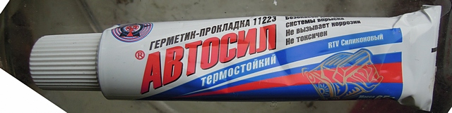

Давно решили ! Казанский "герметик-прокладка". Разъёмы любого типа,даже собирать, с полной проливкой этим герметиком. Проверено на 100 ваттах круглосуточно ,частоты порядка 850 МГц. (жидкости -невытесняемы) Кировский ОРТПЦ. 8 лет применяют,проверено. Боже вас упаси использовать химикаты, дающие "корочку защитную" !! (эпоксидка, твердеющие клеи...) Под ними вода -обязательно будет! (она везде!)

Только серый ! (если прозрачное лезет из тюбика- значит морозили в магазине,на складе,проверять в магазине) Когда он полимеризуется (пол-суток примерно) ему -50 +100 уже не страшны. Расход большой 1 тюбик-1 разъём. Излишки пусть лезут из всех щелей.. Чёрный -не брать (он на основе битума, и такой попадает.) 30-33 рубля, в разных автомагазинах.

Провёл испытание казанского белого автогерметика-прокладки (силикон) из тюбика и медицинского вазелина (не борный) при закладке внутрь контактной полости радиочастотных разъёмов.
Разъём N типа. Нагрузка резистор 50 Ом. Прибор - измеритель комплексных коэффициентов передачи "Обзор-804-1".
Автогерметик силикон:
Частота, МГц .. КСВ .. Потери,дБ
до 30 ........... 1,05 ..... 0
200 ..............1,2 ....... 0,1
500 ............. 1,8 ...... 0,3
2000 ............ 2,5 ...... 1

Автогерметик ведёт себя абсолютно одинаково в жидком состоянии и после полимеризации (через неделю после монтажа).
На частотах выше 2 ГГц оба материала дают неприлично резкий рост графика КСВ, почти вертикально.
Выводы:
Электрический контакт в разъёме не нарушается.
Сведения о нормальной работе силиконового герметика в диапазоне ДМВ (850 МГц) оказались несколько преувеличенными.
На КВ оба материала можно применять без ограничений.
