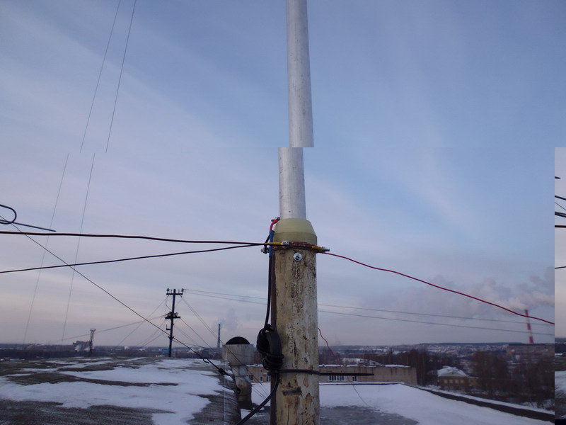

UA4NX писал(а):Давно собирался заменить противовесы из полевика у своего GP 40-30-20 13,35м. В связи с первым днем небольшого отпуска почистил крышу- собрал оборванные кабели UTP 8 проводные, хватило как раз на 4 на 20ку и 4 на 40ку. Начал подключать их к штырю и задумался, а что делать с другим концом противовеса? Он получился как литцендрат, 8 медных проводников изолированы друг от друга. С одной стороны они соединены и подключены к оплетке кабеля, а с другой - есть 2 варианта: соединить все вместе или не соединять. Как правильно???
Без разницы. Это всего лишь имитация земли, и чем ее больше, тем лучше, а тут у тебя получился просто "толстый проводник" за счет большого количества пусть и не соединенных жил, на конце противовеса все равно токов нет.

Спасибо за ответы, жилы UTP кабеля соединил на концах. По сечению меди получилось солидно.
Простоявший 7 лет полевик (был новый) весь потрескался - через 10-20 см разрывы оболочки, придется выбросить.
Антенна у меня http://dl2kq.de/ant/3-7.htm только на 40-20м, соответственно все в два раза длиннее. Противовесы полноразмерные 4 на 40 и 4 на 20, приподняты на 1-2 метра над крышей. На 30 метров антенна строится с помощью тюнера внизу (тюнер фиксированный стоит в антенном переключателе, подстройки в течении года не требуется), противовесов для 30ки нет, хватает восьми на 40 и 20м.

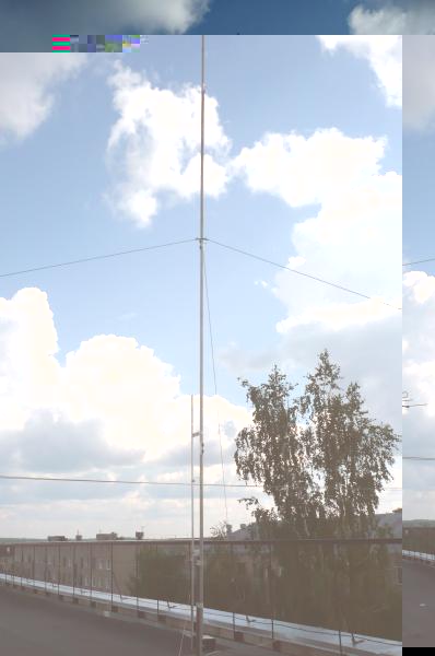

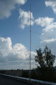

Я грозы боюсь..(в первый год ,во дворе, берёзу ниже дома в два раза молнией в уголь превратило....) так что на верху земля грозовая, разрядники технологические ,всё по расчётам должно 200-500 Ампер выдерживать однократно.... Изображение Ну, и бухта из кабеля и вверху и внизу,перед вводом в квартиру. (резистор мощный и дроссель впараллель коаксиалу-тоже наверху....

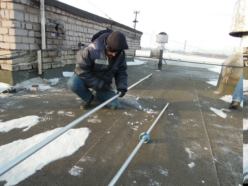

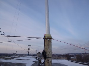

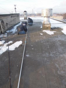

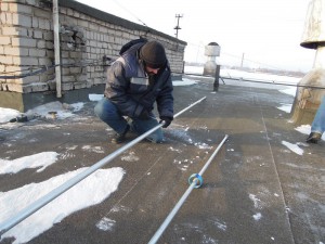

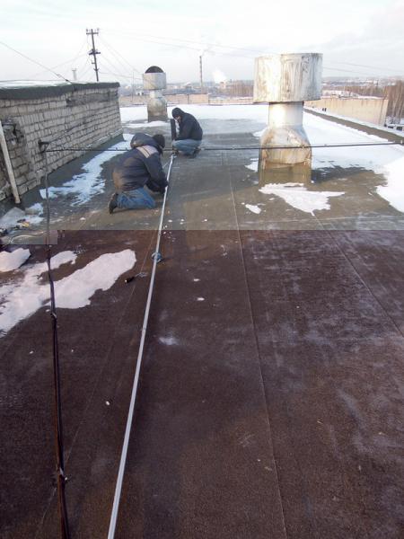

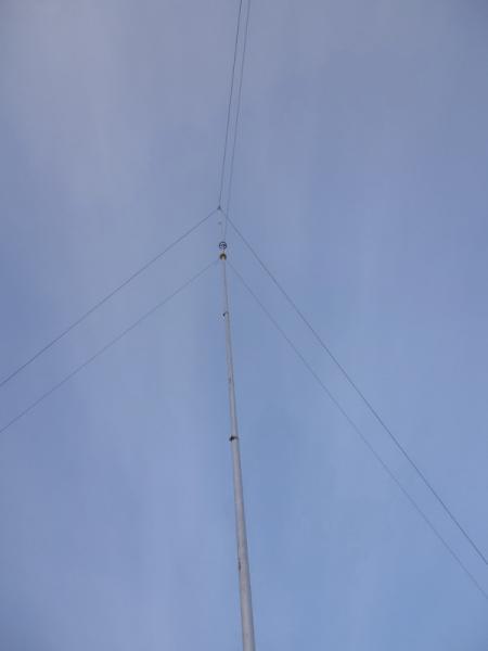

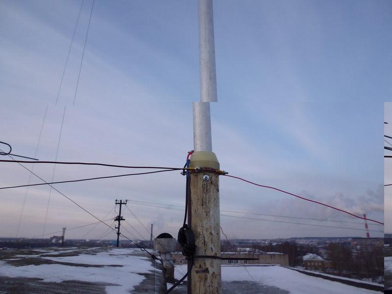

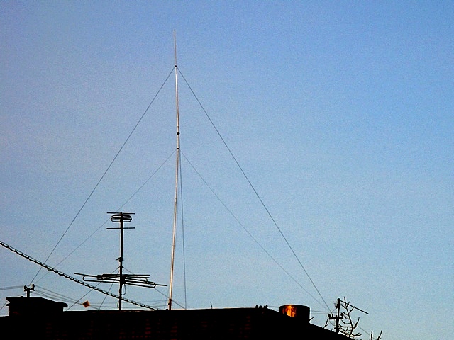

На своем новом QTH сегодня поставили траповый GP 40\20м.
Спасибо Володе NDX и Виктору NEW.
С 20-кой все в норме.А вот с 40м... есть проблема... но она решаема.
Надо опускать вертикал и чуть удлиннять сам излучатель.
Сейчас резонанс в районе 7400.
Не сегодня сия процедура!Как чуть потеплеет,тогда.

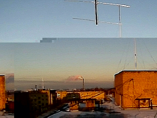

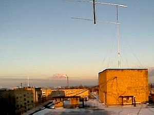

For R4NX . Олег ,мои поздравления с новым местом ! Между нашими штырями 88 метров , вот пара фоток с моей телекамеры(слева от трубы Биохима видно), и просто фотиком с балкона (F=200mm объектив при пересчёте на 24х36 фотокадр) При одном диапазоне- отстроившись на 50-100 кГц - не замечаю твою работу, при смежных - вообще не слышу. 73! Успешно достроить!

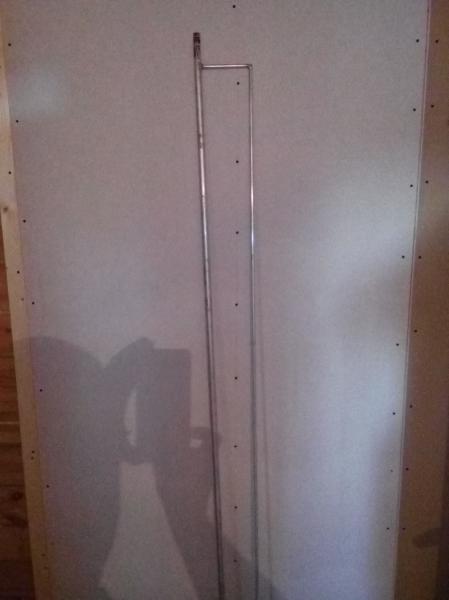

Поставил антенну"Заземленный GP"Автор-И.Гончаренко/DL2KQ/.
Длина-4м50см.С-переменная:10-75 пф.
Двигатель-SSM-16H.2,5 оборота,реверсивный.Питание-20вольт.
2 радиала по 5 метров,2 радиала по 7,5 метра,на 14 и 10 Мгц
соответственно.КСВ на обоих диапазонах по 1,2.

Длина излучателя-4 м 50 см,диаметр трубки-22 мм.
Длина трубки согласования-1 м 65 см,диаметр трубки 12 мм.
Т.е я несколько отошел от размеров антенны автора,мне нужен был диапазон 10 Мгц.
Соответственно мне пришлось изменить длину трубки согласования и на 10 см увеличить
длину излучателя.
