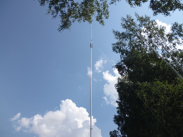

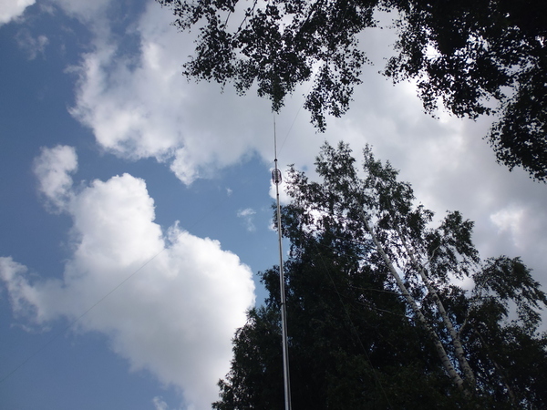

Вчера сьездил испытал свой очередной траповый вертикал 20-40....
Разворачивал-ставил один.Подключил к FT-817... прием есть! ;) ,а как на передачу?
На 20м согласно показометру аппарата в пределах норы.Не ругается аппарат! :)
На 40м и тоже согласно показометру аппарата в пределах нормы и аппарат не ругается. :)
Ну коли так,то немного поработал в QRP игре "Полевой день"
Работает как и все вертикалы,и точно также как и предыдущие мои траповые вертикалы.
Радиалы были просто проложены по траве,высота от 0,5м до... лежали на земле....

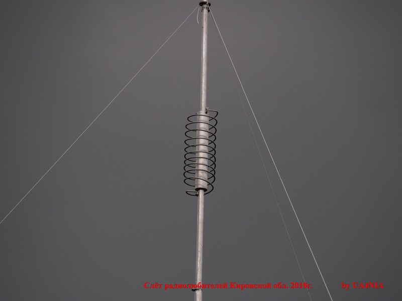

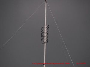

Это фото трапа по ссылке,которую ты прикрепил...
А это фото трапа,вертикла который был на поляне...Олег сфоткал....
Юра,разница есть?
А сейчас подсчитай сколько и чего нужно для изготовления конденцатора?Выведи себестоимость...
Коли ты тах хорош в ... подсчетах-расчетах....то быстро расчитаеш размеры и контруктив трубчатого конденцатора.
По просторам трнета ползать умееш - формулы найдеш.Выложиш здесь свои расчеты,что у тебя получилось.
Емкость конденцатора 47пик.Диаметры труб...не,Юра,сам изыскивай-подбирай.
Потом контур посчитаеш,индуктивность есть по ссылке.
Ну и ... покажи СВОЮ готовую конструкцию трапа,а потом скажеш,что у тебя по себестоимости получилось изготовить только один трап.

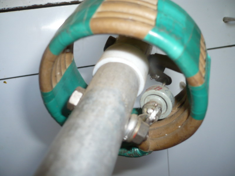

Немного добавлю....
Если немного изменть конструкцию трубчатого конденцатора в трапе, то при тех же размерах вертикала (9,3м)
он заработает 20-30 и 40м.
В этом варианте трап будет поболе.И давольно просто реализовать,но только с трубчатым конденцатором.
Ну а после обсуждений на поляне с Андреем,приспособю еще одну приладу.(Спасибо Андрею - подсказал)
Сей вертикал будет работать 20-40+80м.Или очередная кострукция вертикала 20-30-40+80м.
Теперь с бумаги в железо ваять начну новый очередной трап - 20-30-40
Счетовод,нарисуй пож хотя б картинку,кАк будет выглядеть конструкция сего трапа(20-30-40).Без размеров,просто
картинку.На 20 и 40 здесь есть,аш два варианта трапов.
