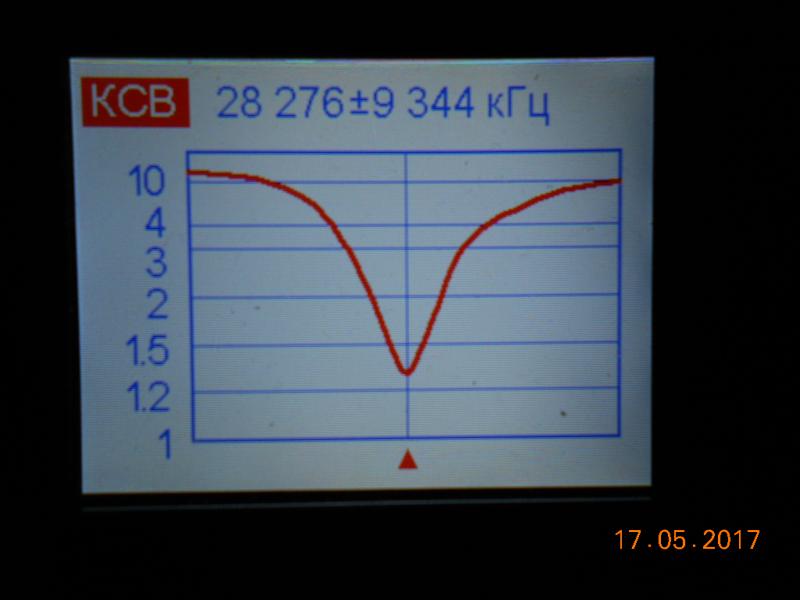

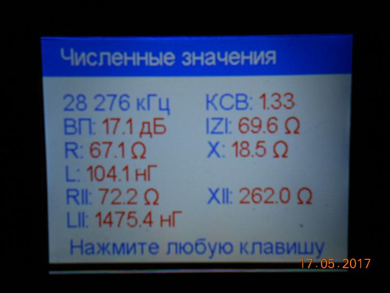

всем -вечер добрый!

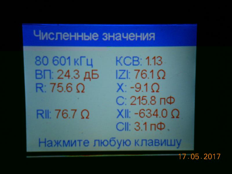

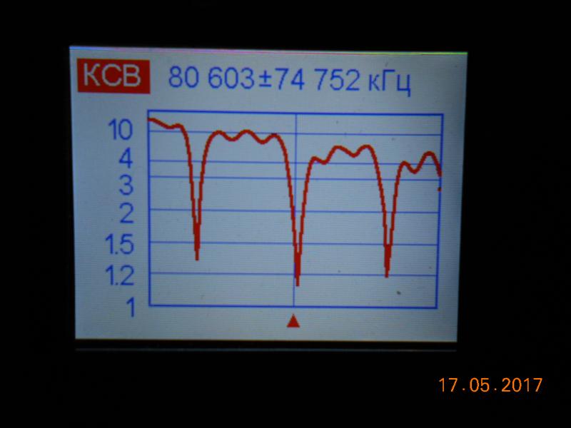

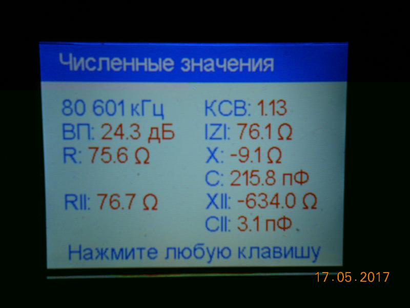

стал разбираться со своим диполем плотно и обнаружилась такая оказия,он имеет три хороших резонанса-28мгц,80мгц и 128мгц,при том,самый качественный резонанс на 128мгц,я ничего не пойму,при таких габаритных размерах(примерно 5-ть метров)и резонанс на укв,хотя пробовал в манне моделировать ,такие же результаты у меня не получаются-хоть тресни,чего делать не пойму,хотя есть идея с удлинняющими катушками,наверно в моём случае -лучший вариант,скорее всего подвела толщина проводников самых длинных элементов,я так думаю,может кто чего дельного посоветует или мне дальше упираться с изготовлением удлинняющих катушек!?
фото выложу ниже,фотоаппарат разрядился.

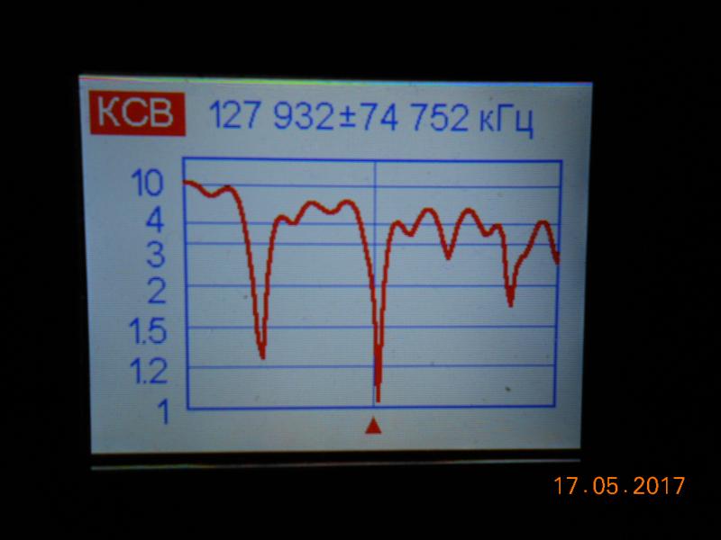

Re: мой диполь на кв
Сообщение виктор » 17 май 2017, 18:31
вот и понятно ,почему диполь хорошо работает на укв. :)

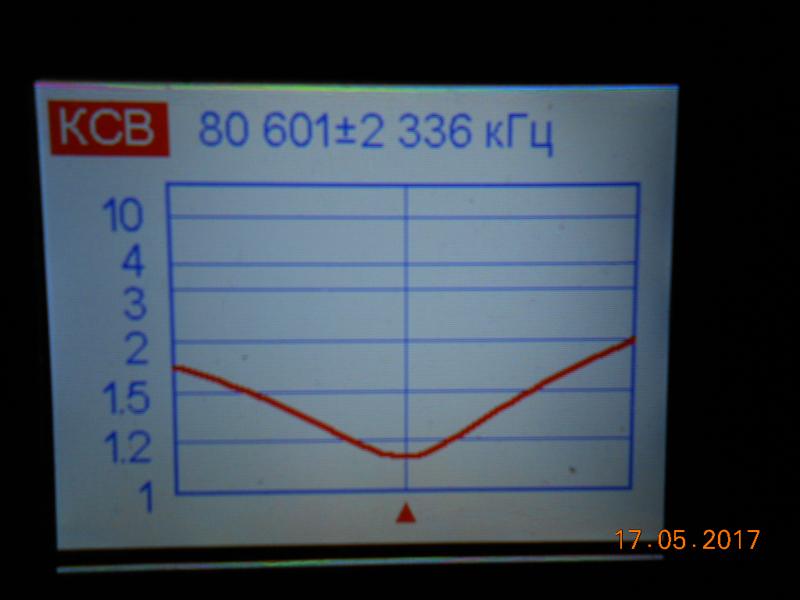

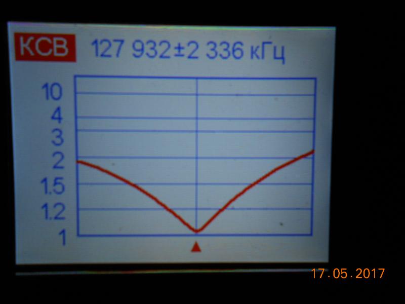

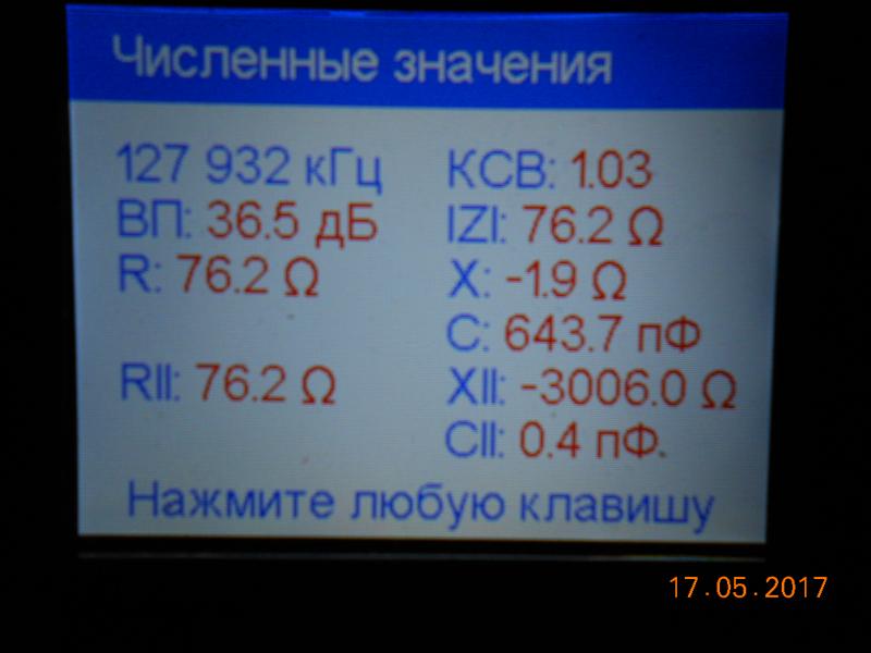

Сообщение виктор » 17 май 2017, 18:44
нижний длинный элемент антенны я делал уже ныне,а измерений двух годовой давности не сохранилось,может проводник запаял внутрь меньшего диаметра,хотя длина осталась идентичной верхнему элементу.

Сообщение rw4nn » 17 май 2017, 19:12
Измерительный прибор подключали к кабелю питания антенны,
то в этом случае будет что угодно в зависимости от длины кабеля.
Исследуете не антенну, а антенн-фидерную систему.
Если сумеете подключится к точке питания антенны, то увидите
истинную картину. Подключайтесь через кабель кратный половине
длины волны рабочей частоты антенны (учтите коэффициент укорочения кабеля).
И будет вам счастье.
Сообщение rw4nn » 17 май 2017, 22:39
Вообще делается так.
Сначала вы настраиваете антенну в том диапазоне для которого она предназначена.
Это делается либо подключением измерительного оборудования непосредственно к
точке питания антенны (что не всегда возможно), либо используете повторитель, т.е.
кабель с электрической длиной равной половине длины от рабочей частоты антенны.
В этом случае прибор будет показывать параметры соответствующие точке питания антенны.
Настраиваете антенну (изменяя длину полотен антенны), добиваясь равенства активной
составляющей входного сопротивления антенны волновому сопротивлению будущего кабеля питания и
нулевого значения реактивной составляющей. В процессе настройки по знаку реактивной составляющей определяете
укорачивать или удлинять полотна (для диполя). Подключаете рабочий кабель вместо настроечного (если это необходимо)
и значения параметров антенны в этом случае не изменятся, т.к. Х=0, а R(ант)=R(каб).
Все остальные паразитные резонансы уже антенно-фидерной системы,
которые всегда будут возникать, находятся вне рабочей полосы антенны, поскольку вне рабочей полосы антенны
реактивная составляющая антенны не равна нулю, а входное сопротивление антенны не равно волновому
сопротивлению используемого кабеля. В этом случае работает антенно-фидерная система, в которой
всегда найдутся частоты на которых будет выполнятся выше указанной условие (или близкое по значению к нему),
что приведет к показаниям на индикаторе паразитных резонансов. Они паразитные с одной стороны, но если
они попадут в рабочие полосы других любительских диапазонов, то получится многодиапазонная антенна.
Разница будет только в том, что в основном диапазоне частот кабель работает в режиме бегущей волны,
а в других резонансах может быть режим стоячей волны ( в зависимости от параметров X и R).
