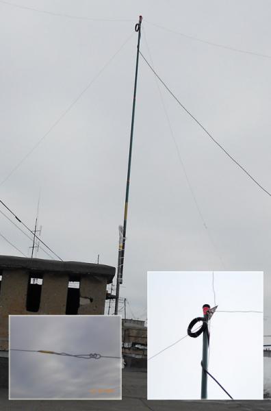

Сегодня Олегу R4NX немного помог с водружением у его "Inverted Vee 40 20".
До этого скептически относился к конструкции удочки на крыше, т.к. думал, удочка для полевых выездов больше... да и стырить могут, а нет, ничего, и на крыше стоит нормально...Сегодня купил тоже удочку 6 метров, за 515р., стеклопластик, многожильного провода в изоляции 0,5мм2 в Кристале по 3,95 за метр (кстати у кого если есть такой лишний провод, пишите, прикуплю у вас).

Сегодня убрал дельту и повесил IV40-20м на 7-ми метровую удочку.Юре Ааагромное спасибо,помог. :drinks:
На аппарате тюнер можно НЕвключать! :D Правда пришлось пару раз слазить на крышу,укоротить лучи на 40м.
С 20м без проблем,угадал...КСВ 1,1 в CW участке,к 14300 уже под 2,5.На 40 м... в CW участке 1,5 ,ближе к 7180 под 2,5.
На 21 в CW КСВ-1,5 в телефонном участке под 3.
Пусть пока висит IV... Чуть позже GP буду ставить...

вдохновился слётом, в эти выходные вместо желаемой когда то Inverted Vee 80 40 20 поставил (для тренировки) Inverted Vee 20 15. Дома. Доволен. КСВ ~1.2максимум, ближе к 1, на обоих диапазонах. Конструкция "маленькая", не высокая. Времени на изготовление пара часов ушло. 6ти метровая удочка на фото - всего 3 метра выдвинута.

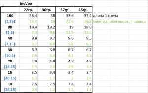

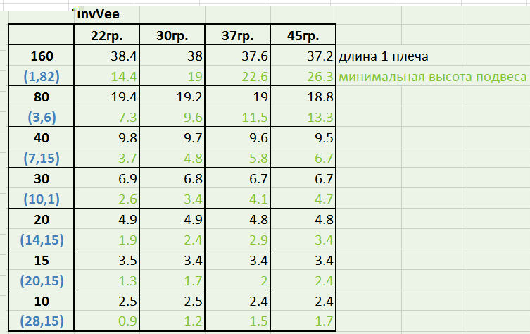

Таблица, для "быстрого прикидывания" размера полотен, высоты подвеса. Калькуляторов много, например вот тут.

Yura писал(а): Времени на изготовление пара часов ушло. 6ти метровая удочка на фото - всего 3 метра выдвинута.
Прекрасно! Совпало ли с таблицей?

Да, конечно совпало, подъём мачты около 4 метров, а минимум надо на "20" - 2,9...3,4 метра. По плечам - все точно в таблице. Благодаря калькулятору. Угол на глаз ставим конечно.
На "40" да, надо 5,8-6,7 метра, так и есть.
