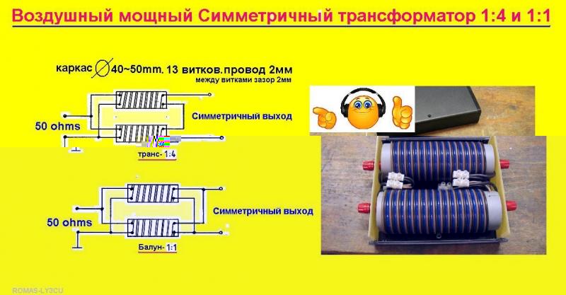

да,и ещё вопрос был-антенну настраивать вместе с симметрирующим устройством?,и сильно ли будет отличаться количество витков для 75-ти ом вот в такой конструкции балуна?

у меня и получается 3-ий вариант,я так понимаю всё остаётся как и положено,настройка через повторитель?,а по поводу балуна что скажете,который во вложении,мне его будет проще сделать,вот только не пойму-оставить как на вложении или для 75-и ом надо изменить кличество витков?

Я же написал, что можно оставить прежнее количество витков.
Можете проверить с помощью антенного анализатора.
Нагрузите симметрирующее устройство на 75 Ом и посмотрите
получившиеся параметры.

понял,спасибо,по диаметру только пересчитаю количество витков,на вложении 40-50мм,а я пересчитаю под 20мм и буду испытывать,о результатах отпишусь.
