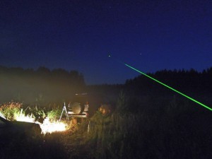

Так уж писал- неудача вышла....(гелий разбавлять торгаши научились !) Антенна 85 метров, при ветре 1м/сек, почти лежала под углом градусов 30 к земле...И ветерок этот неудачно дул,с севера, так что этот "наклонный луч" и излучал 80% именно на север, а там никого.....(американцы что-то не подошли на наше CQ...) Слышали на 5/9 ++ только 4L1HD , Квича из Кутаиси, но и он нам не ответил.(Была устная договорённость с DK1NO ,за неделю до поляны, и интернет с собой был,но не стали его беспокоить) Проверяли только 160 м диапазон, остальные не интересно нам было..
