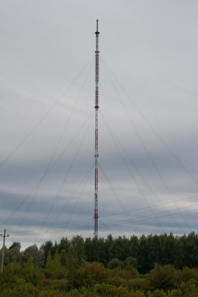

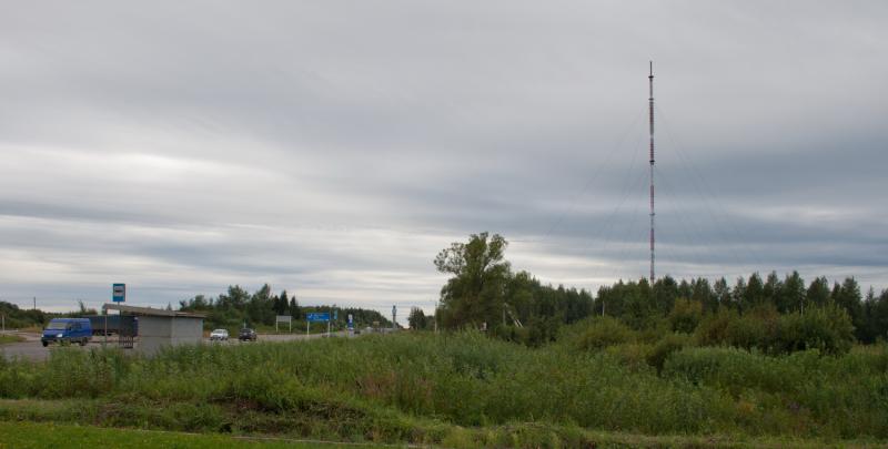

Ездил в Москву, у дороги антенную мачту заметил, у г.Родники, Ивановская область, мачта поставлена в 2014г., интересно как... так как она аж 350 метров высотой!!!
Филиал РТРС "Ивановский ОРТПЦ"
А ещё под Москвой, на трассе М-7, остановка Радиоцентр... мачта не менее интересная стоит. Её не сфоткал правда...

С виду напоминает мачту в Ключах (Уни), правда там 250м. Строили ее поднимая по одной секции (из рассказа работников Кировского ОРТПЦ, которые ее и монтировали).

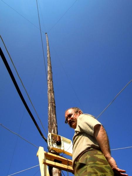

Скажете,"опять не в тему" ? Вот фото антенны из деревянной сушины, суммарная высота 13.5м +2м (там СУ и лесенка к нему) + 1м (в земле) Т.Е.в сумме 15,5м над землёй. Вертикал RK4NAB. Оттяжки-один ярус,только с самой вершины,это и ЕН, 6 штук ,под острым углом (около 30 градусов к вертикалу. Ничего не падает 4 года. Противовесов много, на высоте 2м до забора, сам участок весь засеян разными овощами. Ставил он один, просто воткнул в яму и засыпал после...... (авторский вариант - http://dl2kq.de/ant/3-12.htm ) 73!

Почему, всё в тему! Только судя по фото, сушина долго лежала видимо, старей чем у меня. Евгению бы покрыть мачту отработкой надо было, или чем то защитить.
