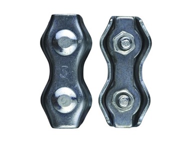

R4NX писал(а):Были подобные хомуты в магазинах "КРЕПЕЖ","Саморез","КрепКо"
хорошо что Крепмаркет, Комсомольская ул., 8 не написал... зашел тут к ним, купить вот такую штуку...
такая штука там стоит 25р.... надо было 10штук.... ушёл, проехал до Крепежные материалы, и купил по 7р.!!! Так что рекомендую Крепежные материалы.

ua4ne писал(а):По внешнему виду похоже на нержавейку. А по семь что за материал?
Михаил,изначально они были вполне нормальные.И довольно хорошо удерживали трос.
Сейчас же...полное Гаф.... .И хороший материал просто НЕможет стоить 7р!
На просторах тырнета есть полно инфо,что именно из-за такихвот креплений падали мачты.(на QRZ RU есть такое инфо,на CQHAME полно)
На работе,на таких вот хреньках у меня висела тросовка.(до меня делали мастера с какой-то фирмы)На этой тросоыке висело два светильника дневного света.У одной из тросовок трос выскочил из этой хреньки...светильники под замену!
Остальные переделал.
Если кому надо этих хренек,могу отдать!Есть десятка полтора!Все БУ...А железка,что трос прижимает...я ее пальцами правда сгибаю!Полная ХРЕНЬ короче!
