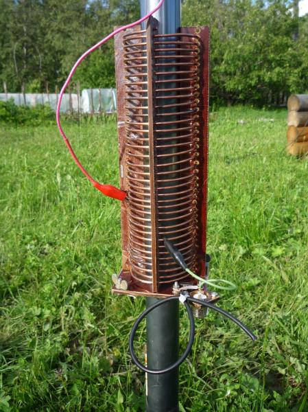

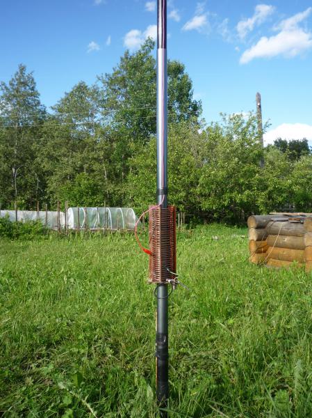

А вот мой вариант, был изготовлен прошедшим летом для полевых вылазок. Настраивал прибором АА330PRO. Прилично работает.

Антенна строится без проблем на 3 диапазонах 40,30 и 20. Кроме КСВ мерялась активная, реактивная составляющая. С помощью подбора отводов удлиняющей катушки строится 40 и 30. С помощью конденсатора строим 20. Радиалы я делал резонансные по 4 штуки на каждый из диапазонов. Натурные испытания проводились в огороде, сравнивать было несчем.
