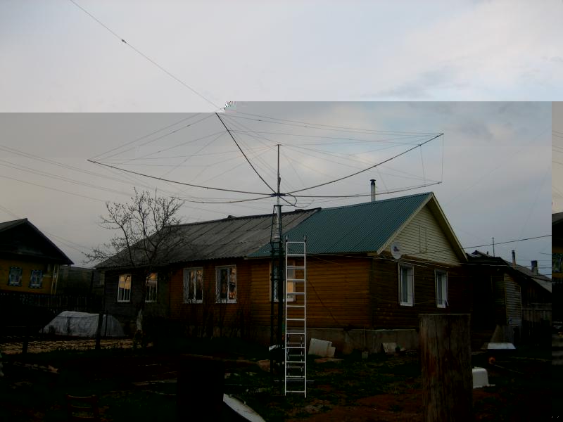

Сообщение Михаил » 15 май 2015, 01:41
[media][/media]
Михаил писал(а):Приветствую всех.
Вот и пришло время ставить мою RR-33.
Чего-то не могу картинки вставить, пока высота 4м думаю в выходные поднять на 12м
если погода будет.

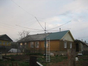

Сообщение UA4NX » 16 май 2015, 12:49
А вот мобильный вариант RR-33. RF4N/4/p Чувашия на берегу Волги. 2010.

Сообщение Михаил » 18 май 2015, 09:33
Михаил писал(а):[media][/media]
если погода будет.
Ну вот и поставил

Re: RR-33
Сообщение RM4N » 18 май 2015, 10:17
А чего диполя с мачты не спустил? У тебя там сильно негде их зацеплять.
Ролики вверху-внизу мачты и веревку между ними. В любое время можно всякое подвешивать.

Сообщение Михаил » 18 май 2015, 11:11
Диполя висят только их не видно, OCF 3.5 и 7.0

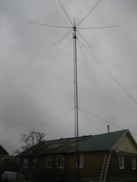

Re: RR-33
Сообщение UA4NX » 06 ноя 2016, 14:02
Нежиданно, примерно месяц назад демонтировали с трубостойки моего подъезда антенны ТВ 1-3-5 и 6-12. Мачту положили, 1-3-5 разломали (видимо на цветмет), остался только крепеж к мачте, 6-12 бросили (из железа оказалась). Появилась возможность использовать трубостойку для своих целей.
Решил трубостойку расчалить за верх (4 метра над крышей) а мачту удлинить до 8,5 метров и на 8 метрах верхний ярус оттяжек. Лебедкой через верх трубостойки поднимать мачту с антенной )шарнир 60 см от крыши). Трубостойка квадратный профиль 80х80х7 (сварены два уголка 74х74), нижняя часть мачты труба сталь 75х3,5, на нее насажена АМГ 65х3 3,5 метра. Оттяжки трос стальной 5мм, талрепы М12. Остальное под фото.
Собирал целиком RR33 на крыше, потом разобрал одну ногу паука (отсоединил 2/3), приподнял лебедкой мачту градусов на 15-20, воткнул антенну, начал приподнимать и дособирывать паука. Все получилось в одиночку. 30 октября прокладывал ВЧ кабель, уже по снегу.
