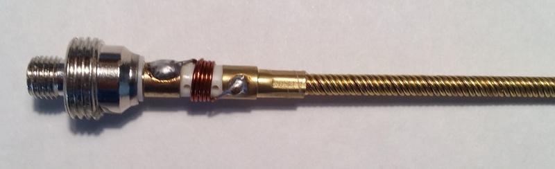

R4NAQ, Александр любезно предоставил разобранную антенну.
Ничего сверхъестественного! 5,5 витков провода из 0,5мм медь, и пруток из 6-7 металлических проволок, обвитых латунием. Так что непроходимости антенны не может быть :)
Можно попробовать поиграть с катушечкой в небольших пределах. Элементы антенны начиная с разъема скрепляются через пластиковую вставку, служащую каркасом для катушки, которая вкручивается по резьбе в латунные элементы у разъема и вайпа. Подозреваю, что отверстия насквозь пластмассовой втулке не зря! Их кетайцы просто забыли использовать. А ведь наверняка медный провод сначала пропускается через них и фиксируется, чтобы катушка не "растекалась" по каркасу.
