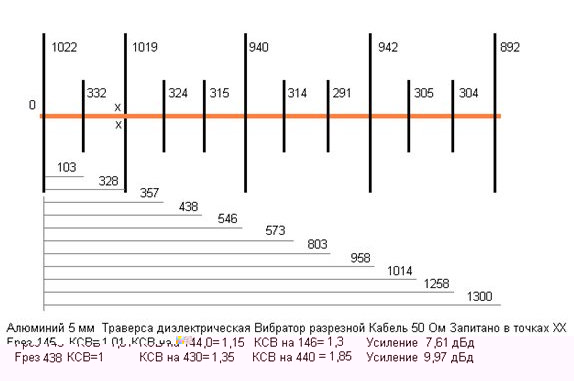

Собрался изготовить двухдиапазонную ягу 5+7 для работы с дачи. Опыта изготовления УКВ антенн 0. Поэтому хочется воспользоваться помощью знающих людей.

Да вопросов, больше чем ответов. Из чего сделать бум -труба алюминий 20-28мм или полипропилен или хватит сухого бадога. На сколько влияет диаметр элементов на размер и растояние между ними. Что использовать трубку или пруток. Как крепить элементы к буму. Какую использовать мачту метал или пластик. Нехочется лоханутся :wall: и несколько раз переделывать :stars: конечно было бы интересней сразу сделать кросс-яги.
Re: Яги 144-430 mHz с питанием по одному кабелю
Сообщение RM4N » 28 июн 2013, 11:16
Неважно, из чего сделан бум, ну ты ж понимаешь, что в этой точке 0 напряжение.
Очень много вариантов описано по креплению элементов, у меня сделано на крепежных зажимах для труб. Зажим подбираешь под свой бум, 16-20-24... кажется там такая линейка. У меня бум был из лыжной палки на 16. Я готовил бум из пластиковой водопроводной трубы 16мм, и на ней то же самое получается.
Диаметр провода влияет на расчет антенны, даже 0,5мм. Можно трубку, люмень, если расчет сделан под люмень. Проще силовой кабель раздраконить, там 4, 4.5, 5 мм диаметром прутки есть. На данной схеме диаметр 5, поэтому все размеры ТОЛЬКО под него.
Здесь важно точно изготовить все размеры, главное - размеры элементов, разбег по буму даже не так важен. У меня все элементы оказались длиннее на 1-1,5мм, антенна ушла вниз, но КСВ было приемлемое на всех частотных участках 145 и 435. 435 ушло сильнее ниже, кажется на 429, точно не помню. SSB связь Бошарово-Коминтерн была проведена на обоих диапазонах. Антенна стояла на высоте 5м, мачта была из дубины сосновой.

Вот такую поиграться просто сделал.
Проверил с местными, слышат. Расположение было метр над землей, иногда приподнимал на руке.
Связи с: UA4NDX (SSB+FM), UA4NM, RA4NAL, R4NAZ в тестовом режиме FM на Baofeng (5Вт) на 144/430.

Ищу прутки дюралевые (люменевые) диаметром 5мм. Буду ченить еще в таком же духе, только на 2 метра длиной (длиннее трубки под бум нет, да и не надо), может 7 эл. на 144 влезут.
Эта сделана из силового провода, прутки 4.5мм, бум 16мм. Крепеж на защелках от водопроводных труб.

Андрей моя сделана вот от сюда http://stas.noskov.name/ant/4-7-8.jpg,почему 8мм,самая доступная и легкая AL-трубка.продается везде по 2метра,бум разрезной из 25мм ПВХ трубы, ухватки соответствующие,только не на защелках,а прикручены к трубе на самые маленькие прес-шайбы,стыкуются две половинки ант,через тройник 25мм ПНД трубы,в отвод вставлена мачта,у меня используется тринога от мощной акуст. колонки с удлинителем высота около 3м.,колонка тяжелая ,а яга пушинка,вот и работала с земли при сильных порывах ветра :) про кабель писать не буду,.. :)

Я сам рассчитываю. Вот щас как раз думаю, при наличии того, что у меня есть, сделать еще 6х8 вторую (а зачем?) или попробовать сделать отдельную на 430 на таком же 2м буме. (у меня только 2 трубки по 2м). Купил 3м кабеля силового 4х16мм2..ахха, убрал шкурки все, получилось, что 4х12, то есть обман-с! Должны быть прутки 4.5 мм, а штангенциркуль показал 4мм, но он еще советский, а кабель видимо китайскими приборами измеряли.
Просто из такого тонкого прутика на 144 уж больно хлипкая получится конструкция. А на 430 самое то.

Для 144 я покупал в доме техники пруток дюралевый 6мм.2метра длинной. Прочный, не гнется. Для тебя перещитать антенну под этот диаметр, как 2 пальца об асфальт
