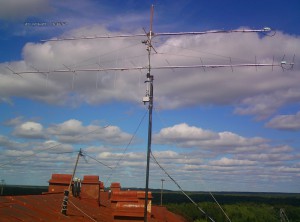

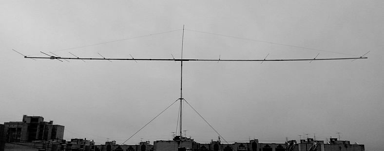

Замечательный сайт по 50-омным Ягам- http://www.yu7ef.com/ (взято оттуда) В прошлый выходной вот такую поставил, благодарность за помощь RA4NB и RU4NG (112 Км RA4NCX - пока сама дальняя связь, на 5/9...)

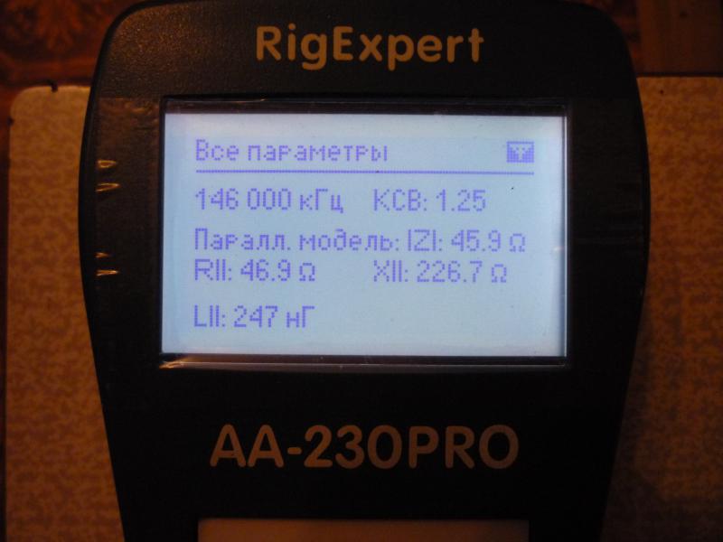

Сегодня сделал 6-Element-Yagi with the 50-Ohm-DK7ZB-Choke, Boom 2 m, делал все по размерам с сайта автора. Дюралевый пруток 6мм. После измерения параметров антенны прибором АА-330 Pro ничего непонял, резонанс антенны оказался 123,470 Мгц при КСВ 1.05 и R 50 Om. Перемерял все размеры, все в норме. Кто подскажет дальнейшие шаги по загону Яги в диапазон?

Немного разобрался с антенной. Измерения проводил с куском кабеля 15см с крокодилами на концах :lol: , картина изменилась после того как был подтаян длинный кабель. Резонанс оказался на 144.300 при КСВ 1.44 и R 62Om появилась небольшая реактивность. Нужно доверять автору конструкции. Спасибо Владимиру UA4NDX за совыты. Буду окончательно собирать и настраивать.

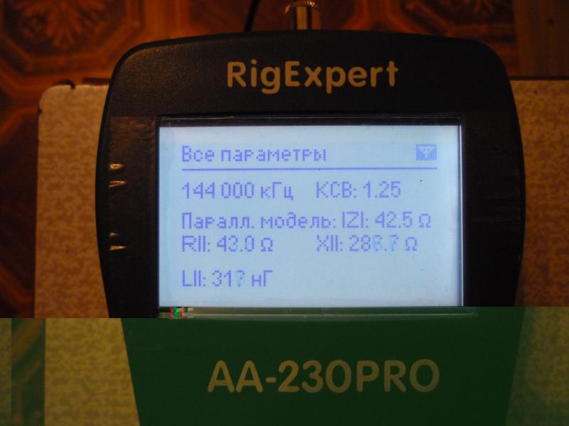

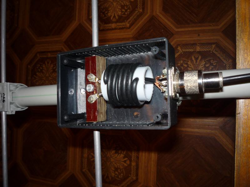

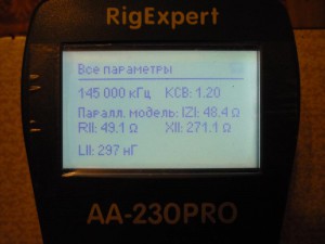

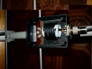

Сообщение ru4ng » 29 янв 2014, 20:19

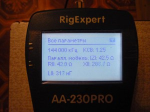

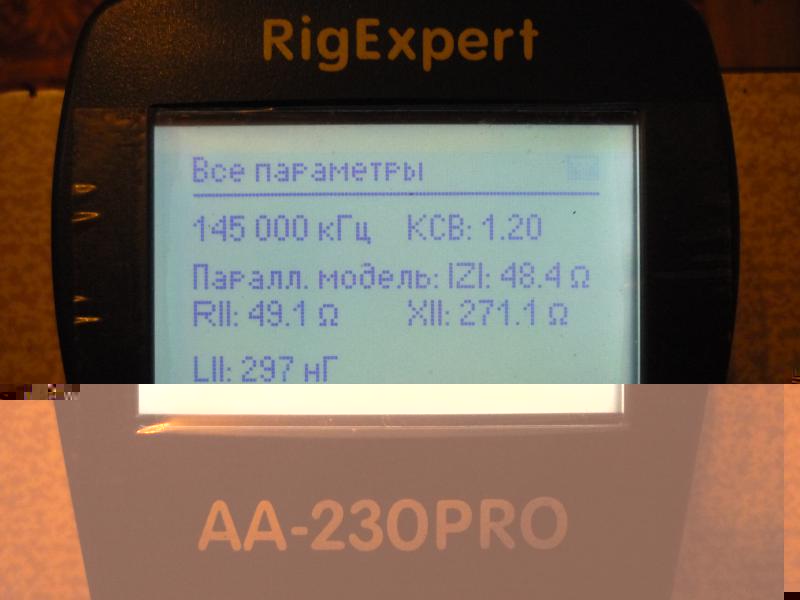

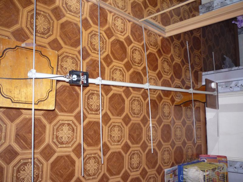

Сегодня поменял бум с алюминия на полипропилен и снова перемерял антенну. Результатом измерений впринципе доволен.

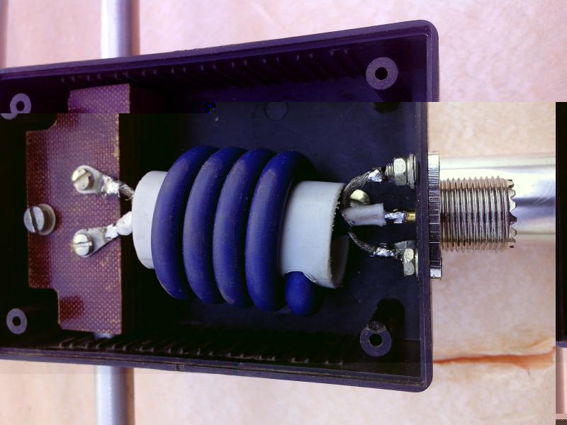

внешний вид
точка запитки
начало диапазона
средина диапазона
конец диапазона
Ну вот как то так. Принимаю конструктивную критику.

Сообщение UA4NDX » 29 янв 2014, 20:48
Игорь, приветствую! Я думаю, результаты замера- хорошие. Просто хотел напомнить, коробочку с симм. устройством- ПОЛНОСТЬЮ заполнить автогерметиком - прокладкой ! (не беспокойся, проверено до 850 МГц, никаких потерь, на радиотелецентре 10 лет даже разъёмы ,которые "на улице", прямо собирают с этим герметиком... Только убедись при покупке, что он не чёрного цвета, иногда подсовывают такой ! Должен быть серый, как сметана густоты. (производство-Казань, 30-32 рубля тюбик)

Сегодня ,ночью, на 28 февраля,удалось всё-таки обкатать свою антенну на дальней связи :
27-Feb-2014 23:03:43 144084.0 CW RN3DKQ 55A 55A Ivan ,ko85ws 778 km
пользуясь отражением от северного сияния.. (сама антенна -первое сообщение в теме) Есть правда и просто местная связь на 226 км с RA4NDS - Подосиновец. Всё это пока на 5 ватт мощности. Антенна испытана, пора и за усилитель взяться. УКВ-истам- 73!

Сообщение UA4NDX » 08 июн 2014, 18:42
Уважаемые УКВ-исты, работа на 144 МГц ,на хорошую антенну, мне всё больше нравится! Немножко про технологию: "поворотка" может быть очень простая,но обязательно с червяком, иначе будет крутить ветром...(проверено на редукторе ПР-1м- летом до трёх витков кабеля наматывало на мачту ,за неделю) Наверху ,на мачте , стоит самодельный подшипник скольжения: две железные шайбы,нижняя приварена к мачте, верхняя (побольше диаметром)- для крепления растяжек. Между ними-фторопластовая шайба. (для полевых выездов-такой же подшипник, правда вращали раньше руками, в землю -небольшой стальной стакан,для упора)
В сегодняшнем контесте работало много наших : RA4NCQ, RA4NGN, RA4NGQ,RA4NB, UA4NM,UA4NDX...Лидировал RA4NCQ из Слободского, у него и КОМИ и Пермь и Архангельск и даже Свердловская область в отчёте ! Хорошая репетиция перед "полевым днём " в июле! У меня, невзирая на яму, где живу( на Юг-Запад дома выше антенны на 3-5 этажей !) тоже кое что получилось:
R1OA- 340 Km
RA4SD-242 Km
UA4SN-234 Km
Не ожидал связей на ЮГ, оказывается препятствия всё-таки огибаются УКВ-144 Мгц ! (слышал неплохо 3-4 станции из Перми, но меня на 5 ватт не услышали....)
Всё это у меня крепится на "радио-мачте" , и это правильно, т.к. она выполнена "по проекту",а значит у домоуправления не может быть ко мне претензий...
Маленькое видео, что подшипник скольжения-вещь правильная : http://youtu.be/P301d9vKMq8 73!

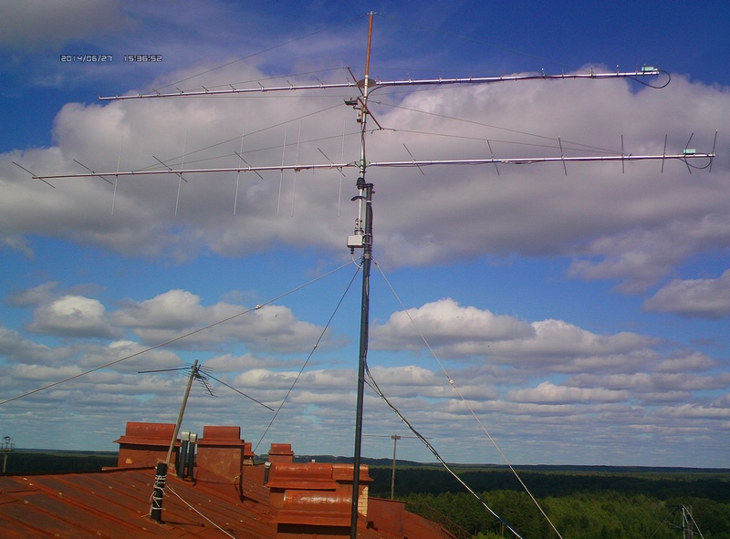

Сообщение ra4ncq » 29 июн 2014, 10:34
А вот мои атенны 144- 12 эл. 432- 23 эл. Обе DK7ZB

Красиво выглядит ваша антенна Иван. Было бы любопытно посмотреть, как изготовлены отдельные узлы антенн. Крепление элементов, как сделано переключение поляризации на 144, упорный подшипник. Я думаю всем интересно для себя что то новое увидеть.

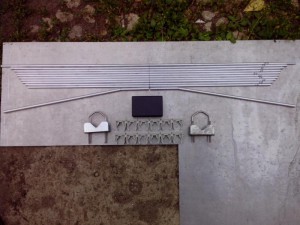

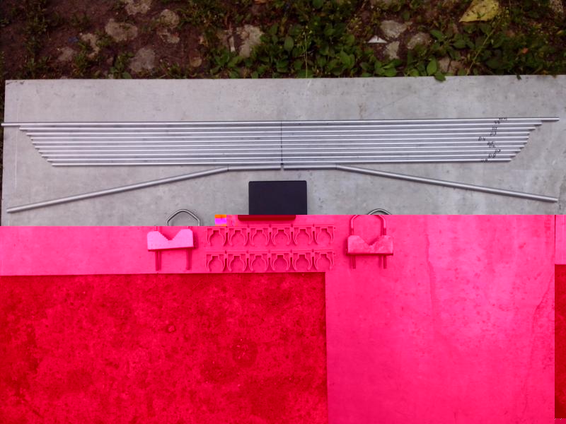

После долгих раздумий, консультаций, приступил к изготовлению Low Noise 50-Ohm-11-El.-V-Yagi DK7ZB. Сегодня были куплены трубки и благополучно распилены в размер.
Дальше нужно крепить элементы на ухватики. Начало положено.

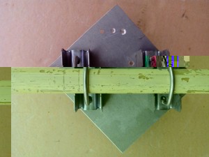

Сообщение ru4ng » 29 июл 2014, 18:37

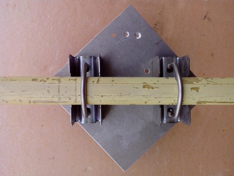

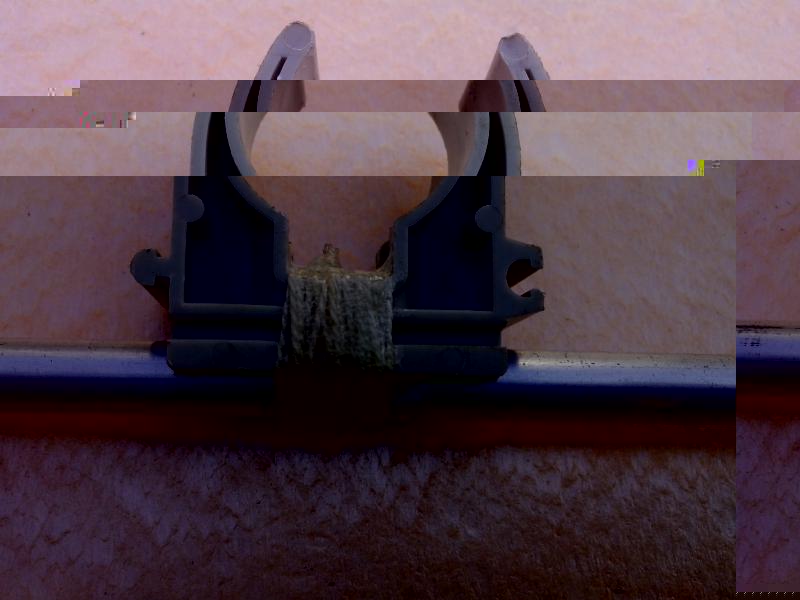

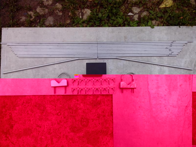

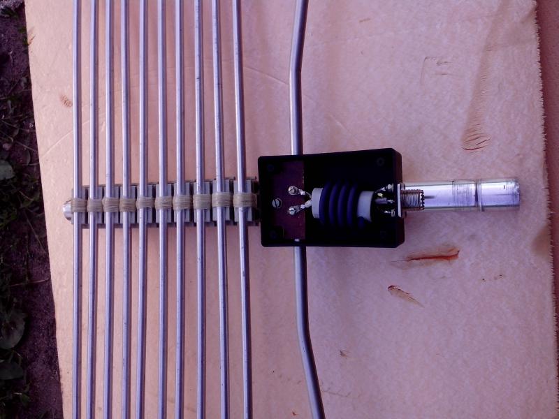

Ну чтож дело потихоньку движется. Элементы закреплены на ухватики, сделан узел крепления траверсы к трубостойке.
готовые элементы.
узел запитки.
крепление элементов (капроновая нить пропитано моментом).
Остается одна проблема изготовить опорный подшипник. Принимается конструктивная критика.
