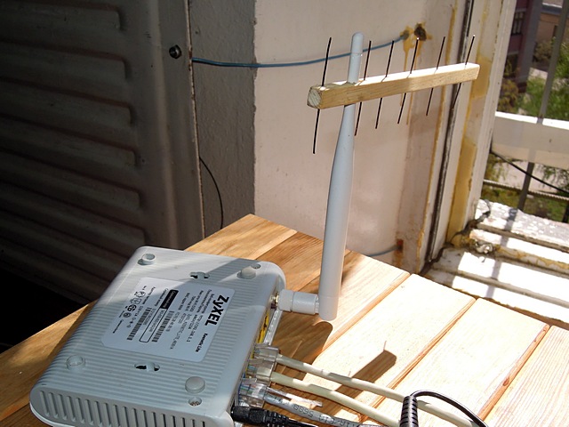

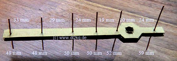

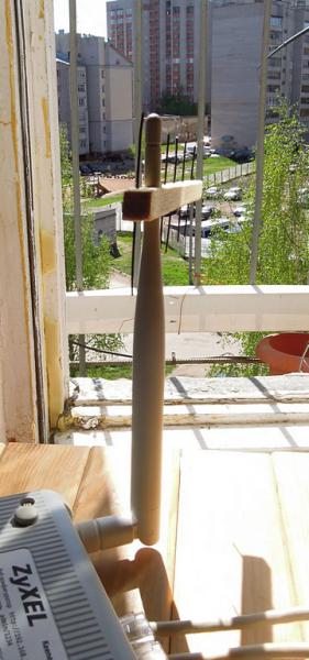

Столкнулся с проблемой подать Wi-Fi на расстояние 157 метров, да ещё через одну кирпичную стену...Пром-оборудование для этого стоит немало -кабель 5 м коаксиал с разъёмами -уже 690 рублей, антенна- более тысячи...Нашёл выход у И.Гончаренко : http://dl2kq.de/ant/3-61.htm На картинке видно, что у меня из оконного "штапика", провод -ПЭВ-0,8 мм . Испытания : прибавка просто на улице на этом расстоянии - +2 "палки" индикатора, В итоге после кирпичной стены остаётся 1-2 ,что достаточно....Прошёл для эксперимента дальше вдоль испытываемого дома-берёт и на 300 м , но малейшая листва деревьев на трассе- полностью подавляет связь.(диапазон такой, 2,4 ГГц)

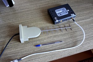

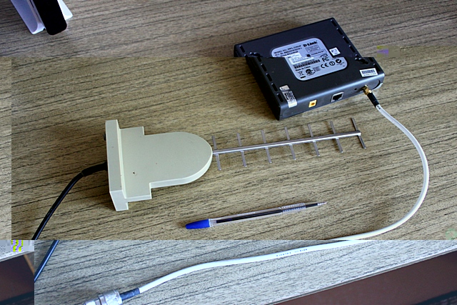

Александр Росляков из Нагорска ответил мне по электронке : Два таких комплекта (для поликлиники тоже) у них обеспечивали связь за километр, в любую погоду....Но дороже...
