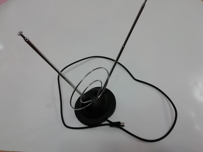

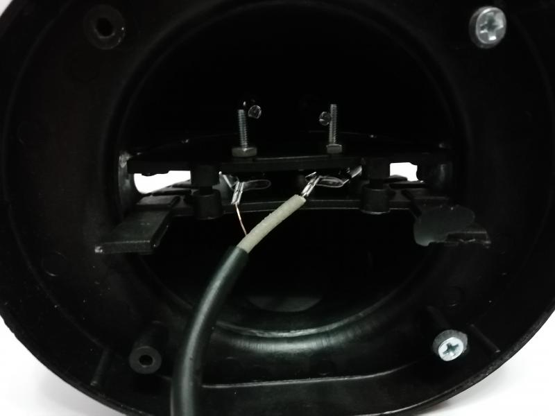

А сейчас кетайский шедевр за 120 рублей (см фото).
Что мы тут имеем. Кабель припаян к телескопическому диполю. Концы О-образной антенны просто соприкасаются с болтами контактов. И как-то это все работает. Вот я и написал, что у меня широкополосный гвоздь с неизвестным сопротивлением.

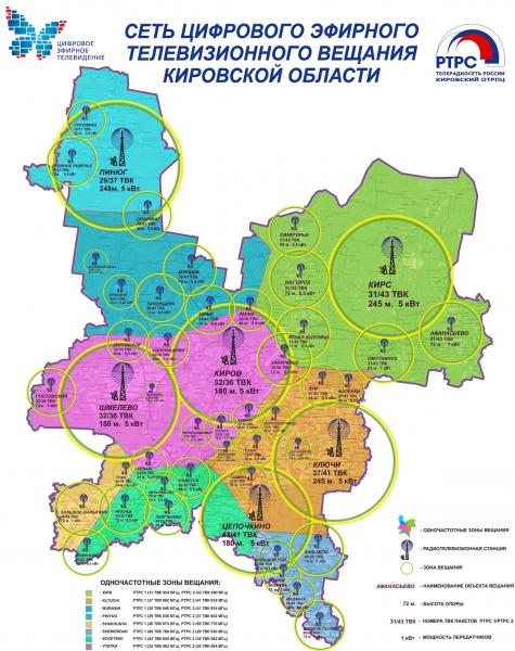

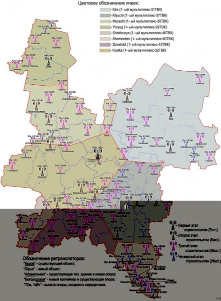

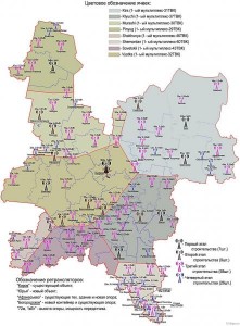

RM4N писал(а):Напомни 32 и 36 мультиплексы - это какие частоты?
562МГЦ и 594МГЦ - это в Кирове.
По области другие...
Карта есть где какие мультиплексы....поищу,где-то была....
Зоны охвата...
еще одна карта...
может поможет кому...
А так... в поисковике легко ищется...
