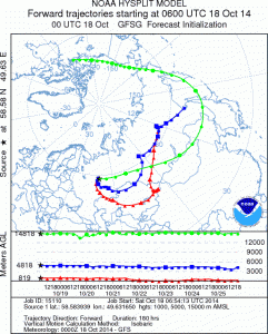

Вот сейчас составил прогноз полёта
То есть сначала направление движения преимущественно на юг, потом с ростом высоты будет потихоньку заворачивать на восток. Траекории примерно совпадают вот с этими viewtopic.php?p=4111#p4111
И похоже в будущем картина будет схожа.
