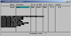

виктор писал(а):сообщение по F2?но думаю,что автор эту неувязку поправит..
Про эту ошибку уже писал выше viewtopic.php?f=30&t=683&p=10302#p10286
Re: ПО UA4NAL под Win7/Win8/32-64 bit
Сообщение виктор » 18 авг 2017, 23:15
я тестирую не по правилам,правильно я только заполнил свои данные,а в остальном я писал для тестирования **лабуду*,
при таком заполнении тоже может быть вероятность *залипание* программы,вот и измывался над ней..
получается ,что нажатие F2 пытается вызвать переменную 1003,а так как её не существует ,программа предлагает выйти или продолжить работу и формирует файлы отчёта NPRINTER.
или в строке 1003 програмного кода ошибка...

Обнаружил еще ошибку. При удалении связи "горячей клавишей" F10 появляется ошибка и программа закрывается.
После перезапуска программы связь в логе удалена.
Сообщение виктор » 19 авг 2017, 00:19
и снова переменная 1003 !!!

Я пытался. Не удалось использовать ( в режиме ввода данных,после контеста) 1) настройки скроллинга окна не запоминаются, приходится заново ставить 80х25 в двух окнах. 2) при попытке ввести данные- без всякой "ошибки "- программа улетает в следующее поле заполнения. Намучившись, пошёл на комп с ХР и в старой версии набрал отчёт. (Ничего в окне новой программы не сохраняется.) Люди работали в других прогах, дающих *edi - файл. Может кто ещё ответит.
Ещё в старой версии набрал отчёт Александру, R4NAT , отправлено через интерфейс сайта, просьба UA4NP отчёт не ждать, надо было просто сохранить нарастающую нумерацию, сделал так .Это моя ошибка,может ERROR надо вводить было в поле позывной?
Поправка ,прошу прощения (оказывается использовал 2-ю версию ,а не 3-ю . В третьей вроде,набивается ,только F2- красную ошибку даёт, но отчёт формирует :

тестировал на 2 машинах с семеркой. как и было раньше после ввода чего либо, хоть позывного, номера, локатора экран улетает в синюю область, приходится мышкой прокручивать в верх до появления таблицы. А тишина потому что тест прошел, все успокоились, к следующему расшевелятся.

Игорь , так правой мышкой надо зайти в настройки экрана -"свойства" ,самое нижняя строка меню (при работающей проге) И сделать там 80х25 (по умолчанию там 80х300 стоит ) Чё то они "программированием" это исправить не могут..... Была версия, где даже таблица уже была заполнена, где дистанции.....

Выравнивание размеров окна следующим образом: Запустили программу от имени АДМИНИСТРАТОРА. Правой кнопки мыши - свойства - Расположение - и двух полях Размер буфера экрана и Размер окна поставили значения Ширина 80 Высота 25. Жмакнули ОК.
