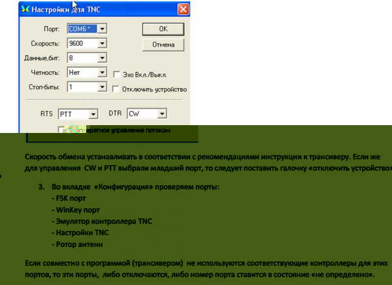

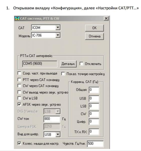

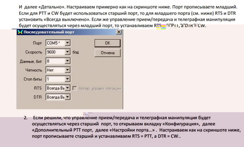

Попробуй в настройках "Конфигурация, настройки САТ/РТТ,поставить галку РТТ через САТ команду, и в настройках порта RTS- PTT, DTR-CW. должно все заработать. Пробуй перевести аппарат на передачу кнопкой ТХ в программе, а макросы каждый пишет под себя. Да и незабудь в конфигурации программы прописать персональные данные,они вставляются в макросы автоматом в место <MYCALL> и тд. Т.к я пользую лог UR5EQF, там тоже есть цифра, для себя невижу смысла пользоваться несколькими логами, исключение тесты.

Сообщение ru4ng » 20 ноя 2014, 12:51

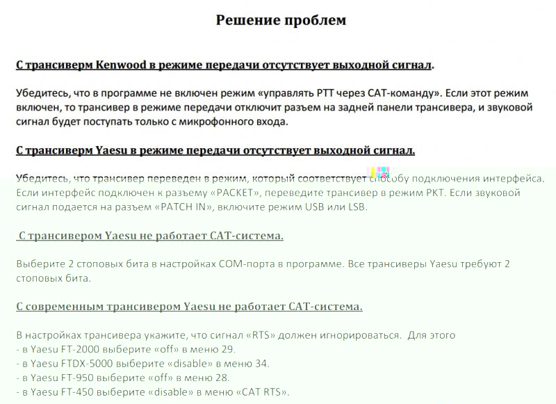

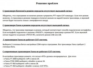

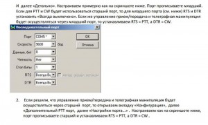

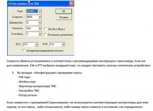

Сообщение Александр » 21 ноя 2014, 20:09
Валера,добрый вечер!Посмотри эти скрины,может поможет.
Взял из документации к Unicom Dual.У меня такой же интер-
фейс,правда настроен к логу UR5EQF.
