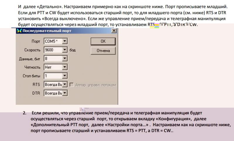

Сообщение ua4nba » 21 ноя 2014, 17:50
Не могу уже 1.5 года настроить UNIСOM DUAL. Мистика. А работал раньше.

Сообщение Александр » 21 ноя 2014, 20:09
Валера,добрый вечер!Посмотри эти скрины,может поможет.
Взял из документации к Unicom Dual.У меня такой же интер-
фейс,правда настроен к логу UR5EQF.
