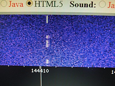

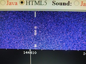

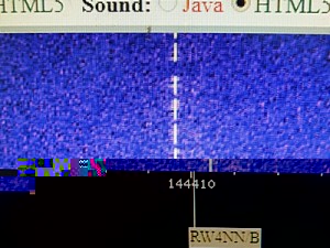

Сегодня, 13 октября, в слабую (у нас ) аврорку, понаблюдал внимательно за сигналом маяка авроры ,который пока от меня и работает... (антенна боком к WEB SDR, поэтому сильной блокировки приёмника прямым синалом -нет.) Аврору обнаружил Николай,RA4NDS, наш самый северный УКВ-ист,с хорошим сетапом. Есть быстрая связь с ним по майл ру агенту. Сделал снимки сигнала с "аврорным" расширением спектра ,до 600-800 герц -первый снимок. (особенно хорошо в паузе видно,вверху) Сигнал расширяется выше по частоте.
Второй снимок - неясной природы допплер + 100 герц, предполагаю,что самолёт на севере от меня. (видно не на всех посылках ? ) Но сигнал чистый,раздвоенный. 73!
