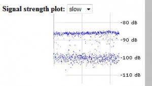

Маяк тоже включен, видно до + 14 dB в СДР-е... Хороший S-meter , хороший набор фильтров, одно удовольствие им пользоваться ! Хоть диаграмму антенны своей снимай !
http://91.144.175.12:8901/ Благодарим, Антон.

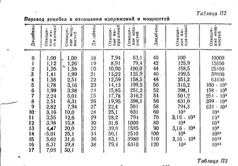

Последнее время, занимаясь усилителями УКВ, совершенно привык пользоваться СДР-приёмником Антона, тем более что приборы домашние для этих целей достаточно дороги. (Нагрузки, вольтметры ВЧ, всякие анализаторы и проч.) Направив антенну на приёмник (примерно район театралки) спокойно занимаюсь настройкой контуров, подбором токов смещения . Померить мощность с усилителем и без него -нет ничего проще - запоминаете разницу в Db , и по табличке считаете что получилось .......
В часности,намерив у себя 13 Db разницы- вижу по таблице,что это в 20 раз больше моего FT-817, значит 100 ватт. Ну, и качество CW и SSB послушать не мешает.
