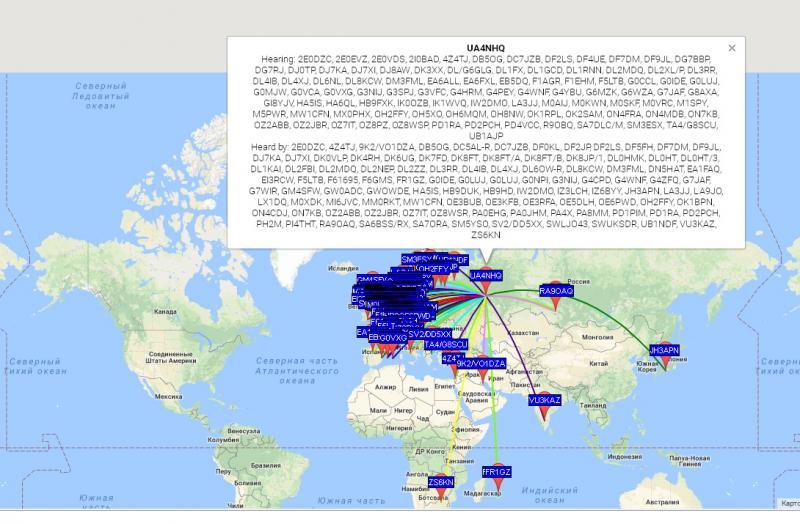

Сообщение Анатолий » 04 янв 2018, 17:57
RM4N писал(а):
Анатолий писал(а):Вот собираюсь сделать себе походную антенну на 14 мгц. Смоделировал в mmana. Может что-то подобное добавить на крышу к SDR. Можно пересчитать на 75 ом.
По принципу это получилась антенна для ловли "лис", кардиоида. Большого смысла в такой нет для SDR. Для него проще вертикал на несколько диапазонов поставить или рамку. Компромисс надо, раС уШ пошла пьянка. 3 диапазона, таких дальних друг от друга, трудно поймать в резонанс одной антенной. Есть варианты: W3DZZ, T2FD, Windom. На прием все достаточно сносные для решения этой задачи. Рамку труднее размещать, но она иногда лучший компромисс, только не вертикальная: 1) по шуму, 2) по согласованию.
Установил на крыше. Надо ещё немного подстроить, опустить частоту на 1 мгц. Но и с такой настройкой и мощностью 2 вт. вот такой результат за 6 часов с перерывами на приём ещё на УКВ спутников с картами погоды.
http://wsprnet.org/drupal/wsprnet/map
