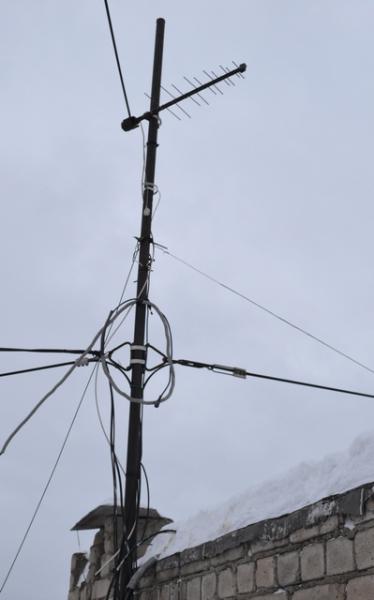

Yura писал(а): Антон, замеряй внутр. диаметр трубы радиостойки, чтоб моя труба вошла...
Юра, там внутрь трубы заходят провода от линии проводного вещания. Туда не вариант вставлять. Только снаружи чем-то прихватывать к этой трубе. Посмотрю ещё поточнее.
Re: WebSDR приёмник в Кирове
Сообщение Yura » 23 янв 2015, 15:26
я могу 2 дырки просверлить в трубе чтоб на шпильку по месту посадить. В той трубе тоже сверлить надо, а это на крыше... можно на стяжки какие нибудь... ну в общем способ крепления укажешь, я могу и болты приварить шляпками к трубе.
Сообщение Toni » 23 янв 2015, 16:10
Yura писал(а):я могу 2 дырки просверлить в трубе чтоб на шпильку по месту посадить. В той трубе тоже сверлить надо, а это на крыше... можно на стяжки какие нибудь... ну в общем способ крепления укажешь, я могу и болты приварить шляпками к трубе.
Ок, выберусь на крышу зафоткаю, потом вместе подумаем ещё.

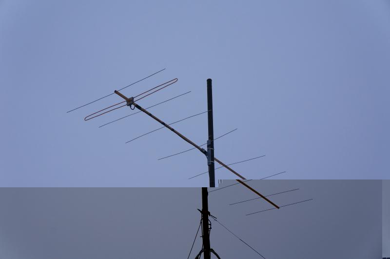

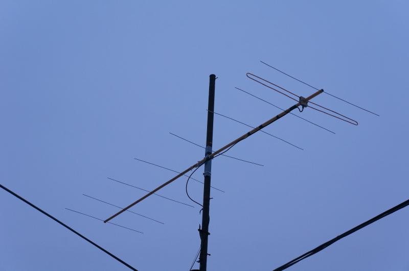

Сегодня, к 20-00 ,сборку антенны F9FT закончили, с Георгием Зиновьичем. Разбирается на 2 половинки по 1,6м. Можно забирать и устанавливать. (при перевозке очень беречь петлевой вибратор! даже на пытаться его "поправить" !!) Герметизация сделана надёжно. Благодарность участникам: UA4NN,UA4NBC,RU4NG,R4NX,UA4NFD.
http://www.tularadio.ru/?pg=content/f9ft-9 Устанавливать на 340 градусов , с элевацией (подъёмом переда) 7-10 градусов, будет оптимально и для маяка (RA4NM,144410 ), и для наших северян, и для "Аврор-контроля". 73!

For R4NX : Олег, крестовина из уголка нужна для установки вот на эту мачту...Правда,Антон сейчас в командировке,ставить всё равно не ранее 1-го февраля...73!
Если эту стойку немного почистить -то самое место для нашей ант

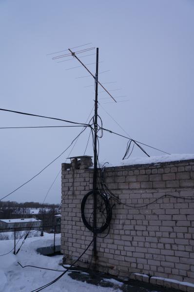

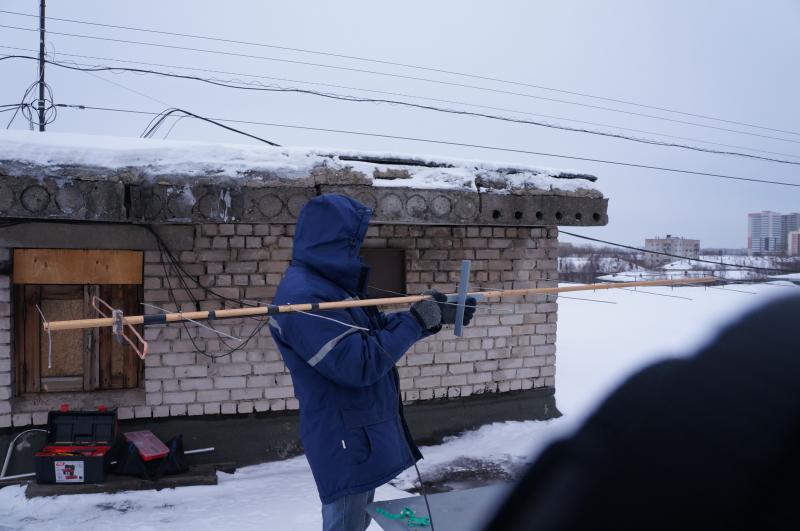

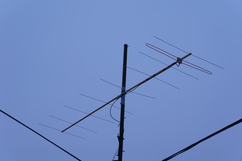

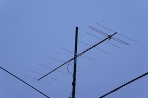

Сообщение Toni » 01 фев 2015, 17:49

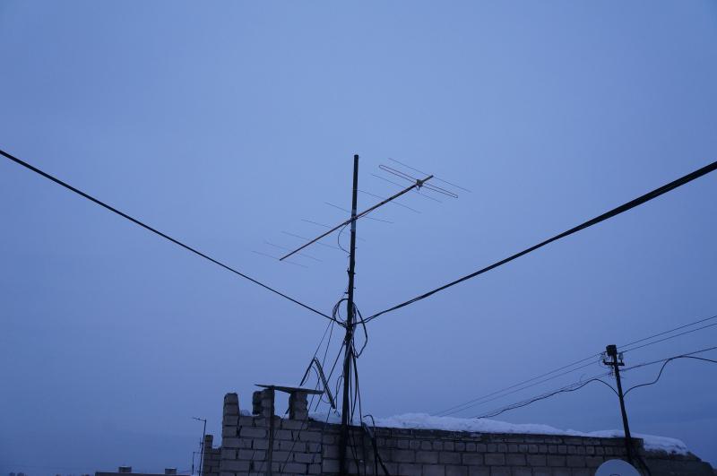

Сегодня с Алексеем Lexich установили новую антенну на ТВ мачту. Результат положительный - маяк RA4NM стало уверенно слышно, даже сейчас когда условия не очень благоприятные, метель и сильный ветер (погода, конечно, самая антенная :) )
Для юстировки антенны вчера по карте провёл линию до Юрьи и выбрал ориентир, по которому и выставили антенну. "Нос" антенны приподняли вверх. Кабеля хватило, даже осталось около 4 метров. решили оставить если позже ещё будем поднимать антенну. Прикрепил на сколько хватило роста, получилось примерно чуть больше 2 метров от крыши лифтёрной будки. Чтобы поднять ещё выше нужна стремянка.
