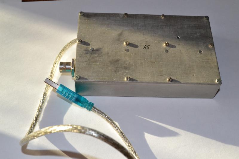

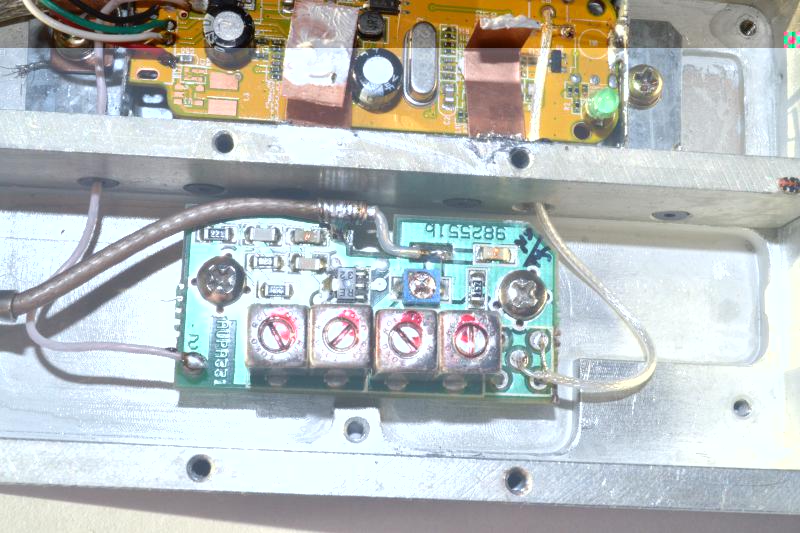

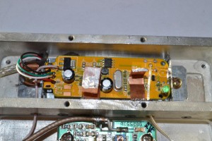

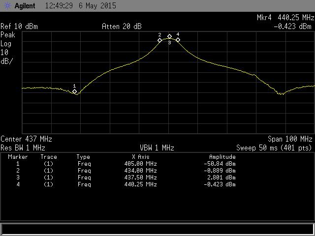

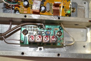

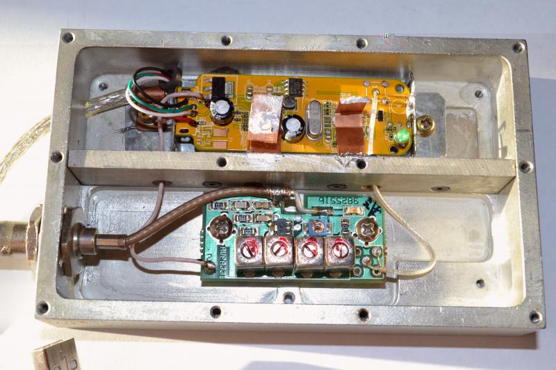

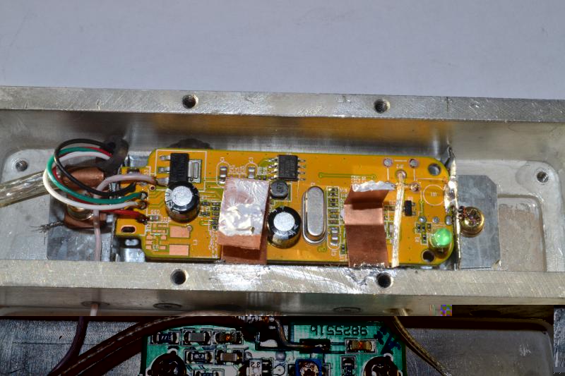

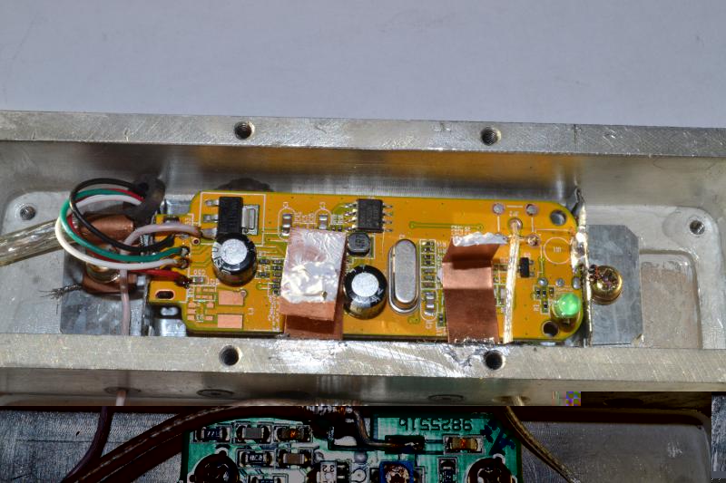

Оформил сегодня в корпус приёмник на 70ку вместе с фильтром (фотки ниже).
Ещё попробовал расширить принимаемую полосу на двойке, работает нормально. Если слушать только один диапазон, то ещё есть запас производительности у системы. При прослушивании одновременно двух диапазонов загрузка около 94% с ростом пользователей растёт, но приём не затыкается. Испытывал при 8 пользователях.
Так что сейчас и на двойке можно спутники послушать.
АЧХ фильтра
