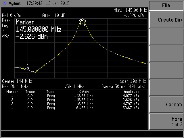

Сегодня изготовил полосовой фильтр для донгла на спиральных резонаторах, в основном чтобы уменьшить влияние вещалок.

Для истории выкладываю АЧХ фильтра на спиральных резонаторах, который сделал для приёмника, описание из книжки Поляков В.Т. Трансиверы прямого преобразования. — М.: ДОСА-АФ, 1984. в Главе 4, с.107
