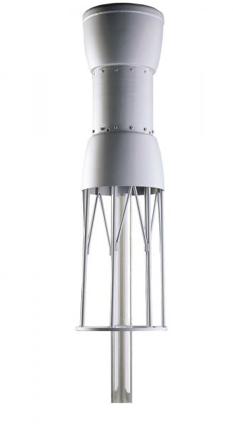

Ну раз так, вот такой простой диполь, верхнюю частоту угадаете?
Правда обманули военные, свистит он на скорости от 60 км/ч.
П.С. А без микрофонов ни куда :) Ключ - удел не многих, цифра туда же. Так что пока в голову датчики вживлять не начнут - качественный микрофон остается проблемой №3, после всего остального.
Несколько Гиг?

nojik писал(а):Ну раз так, вот такой простой диполь, верхнюю частоту угадаете?
Это диапазонный широкополосный диполь. Но по фотке размеры антенны не определить.
Если вертикальный размер порядка 1 метра, то рабочий диапазон будет порядка 100-300 МГц. Ниже - завалится КБВ. Выше - развалится диаграмма.
Внутри диапазона КСВ не превысит 2,5 - 3.
Внутри, согласно правилам хорошего тона, должен быть шунт, закорачивающий точку питания по постоянному току и расширяющий рабочий диапазон снизу. Возможно, что центральный цилиндр с винтиками - это и есть шунт.
Тогда это будет ВВДШ - вибратор вертикальный диапазонный шунтовый, если принять терминологию Надененко.

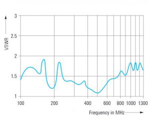

Не совсем. По фотке не определить, согласен. Но вот диапазоном я был сильно удивлен :stars: , когда это чудо увидел. Заявлено производителем от 100 до 1300МГц при КСВ не более 2. КАК???? Размер d310 высота 1250. Антенна R&S®HK014. Реальные измерения на частотах, на которых она в этой местности будет использоваться подтверждает - более 1,8 я не намерял.

nojik писал(а):Заявлено производителем от 100 до 1300МГц при КСВ не более 2. КАК???? Размер d310
Видимо из-за большого диаметра. А усиление какое заявлено?

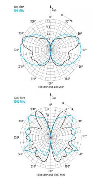

Сообщение ua4ne » 23 авг 2013, 19:06
Для таких антенн верхнюю частоту диапазона не КСВ определяет. В этих цифрах ничего удивительного нет.
А вот диаграмму бы посмотреть, куда там лепесток на верхах задирается -)))
2 dBi

Сообщение nojik » 23 авг 2013, 19:22
ua4ne писал(а):Для таких антенн верхнюю частоту диапазона не КСВ определяет. В этих цифрах ничего удивительного нет.
Пожалуйста:

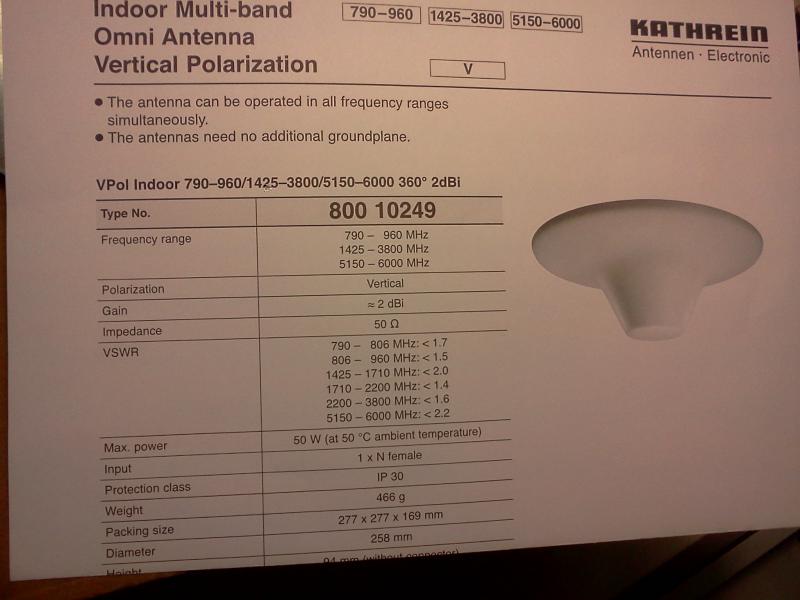

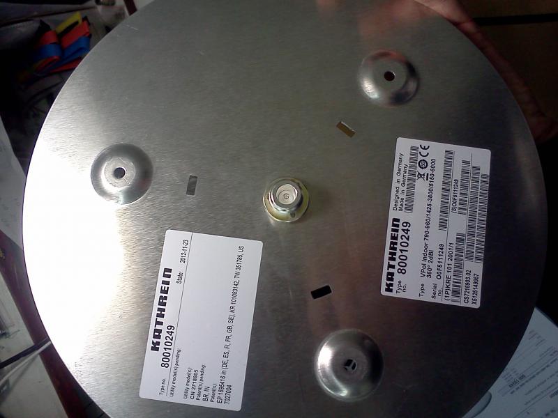

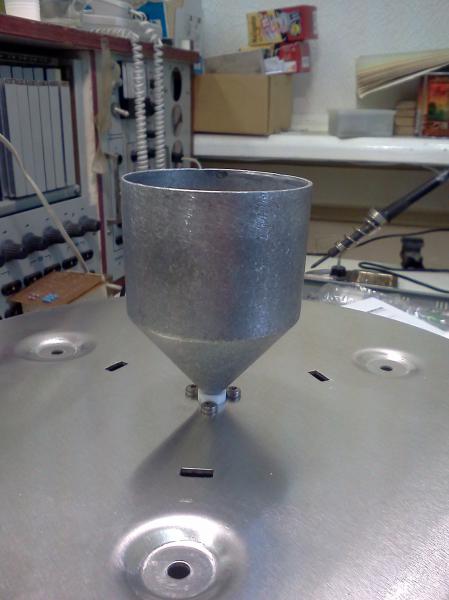

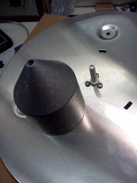

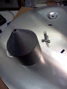

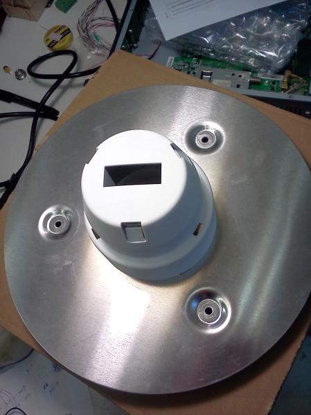

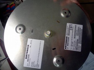

В тему о широкополосности.
Рабочий диапазон антенны
Конструкция антенны простейшая, вобщем-то это просто широкополосный ГП в виде цилиндра большого диаметра, заканчивающегося конусом, который одевается на центральный проводник разъёма. Связь ёмкостная
И сверху ещё накрывается колоколообразной крышкой, видно на фотке с параметрами.

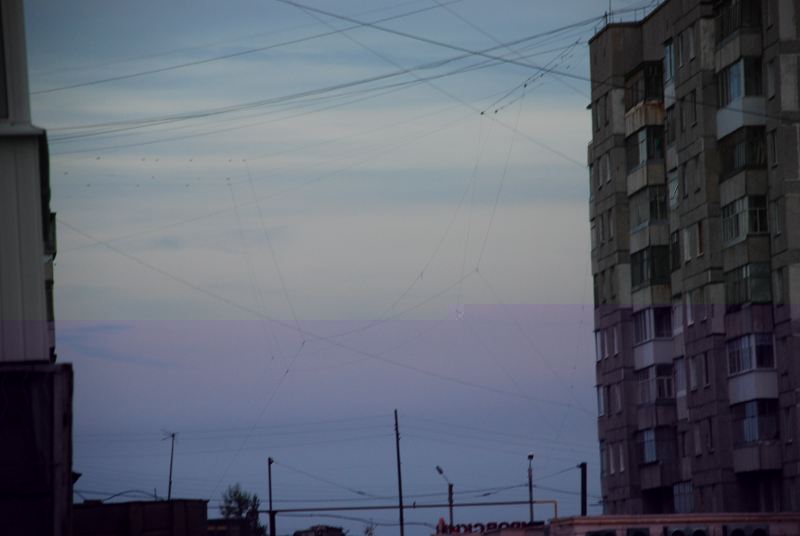

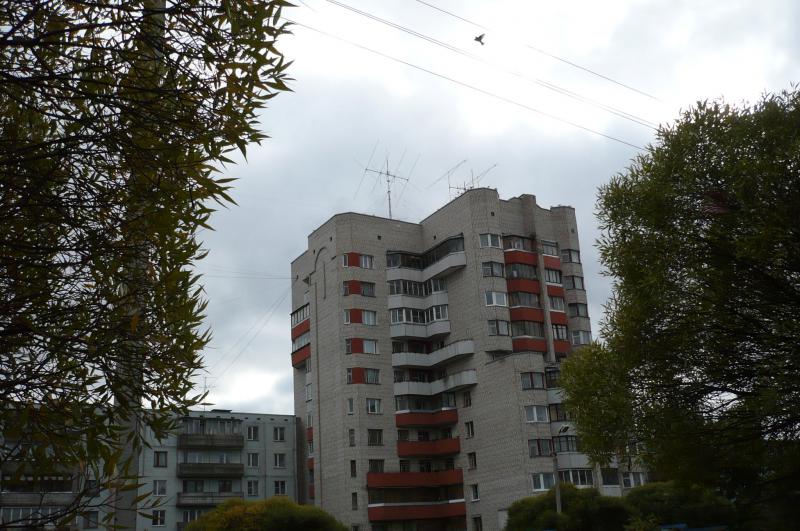

В сентябре побывал в Пскове.Не мог не заснять хорошие
антенны местных радиолюбителей на одной из улиц
красивого города.

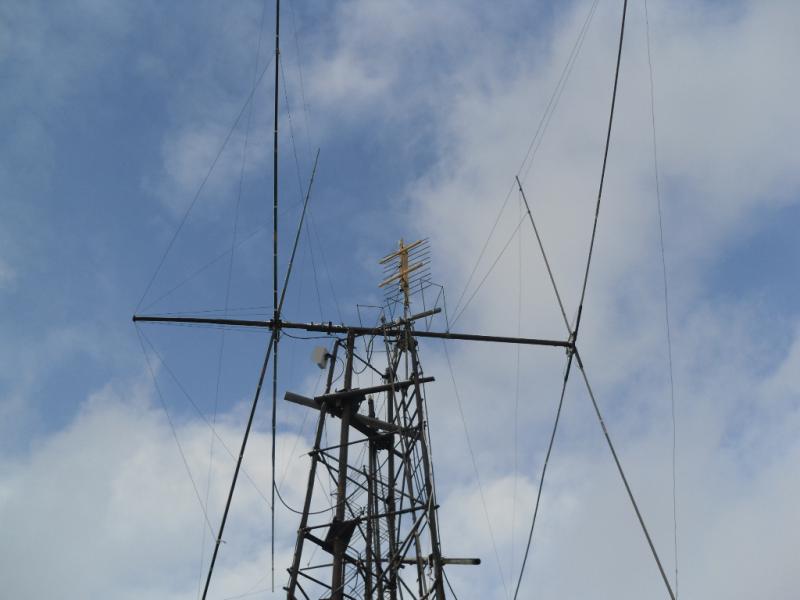

Сообщение RadioL » 15 ноя 2013, 21:05

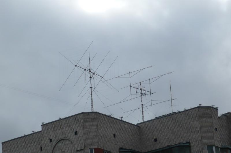

Вот мои два квадрата.

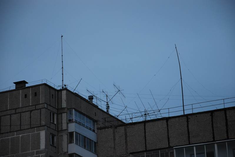

Около моего QTH
Есть и такие...

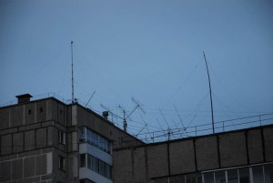

Антенное хозяйство радиолюбителя из г.Качканар. Фото 2011 года.

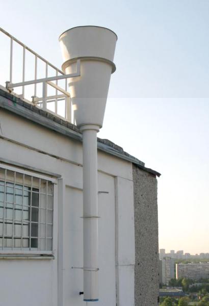

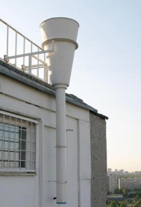

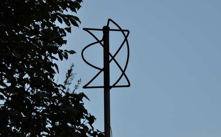

А вот интересная антенна. Что бы это было такое?
Чёзаантенна?
Re: Фото антенн
Сообщение RM4N » 25 ноя 2013, 19:31
соковыжималка! :D
