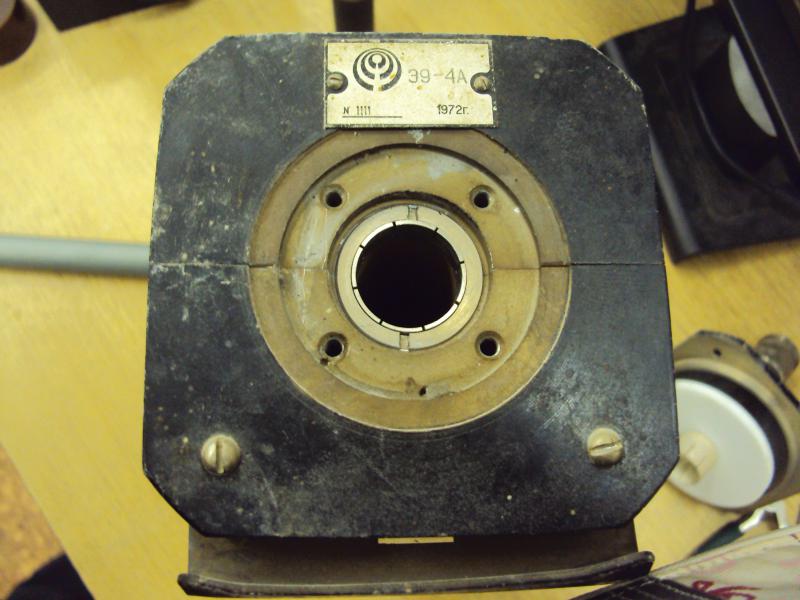

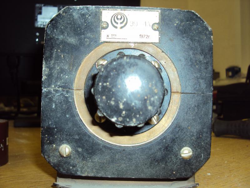

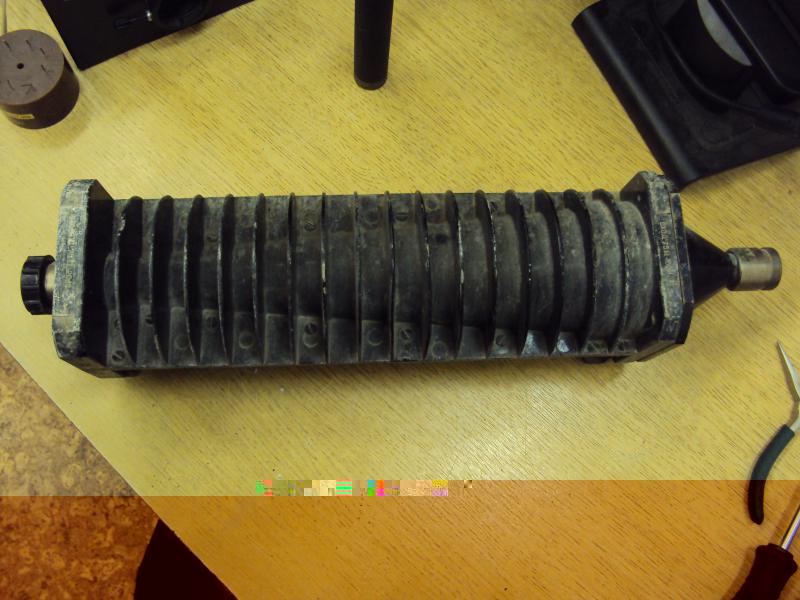

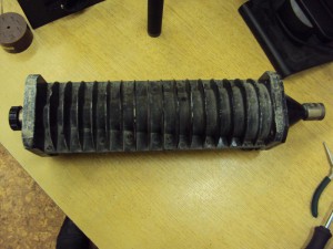

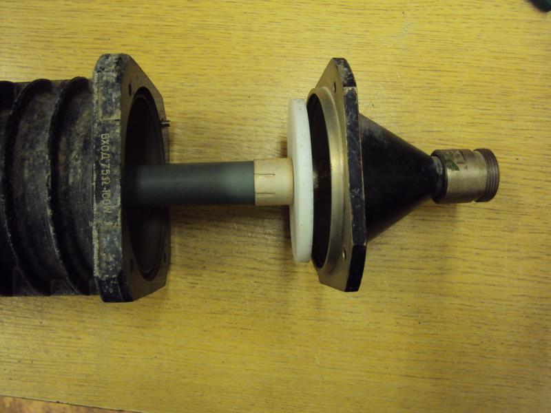

Попал в руки неисправный прибор Э9-4А, 75ти омный эквивалент. Решил разобрать и посмотреть как он устроен.

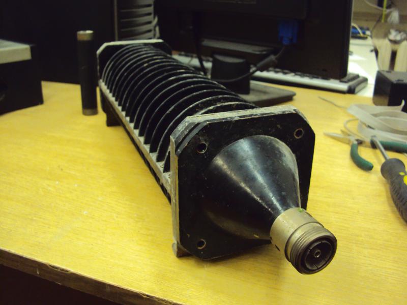

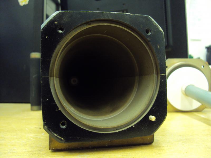

Корпус выполнен из двух половинок, которые образуют полый конус. У основания конуса вход эквивалента, в вершине выход -20 дБ.
Внутренности:

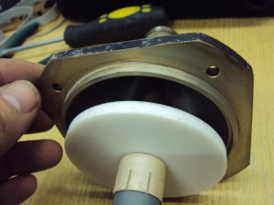

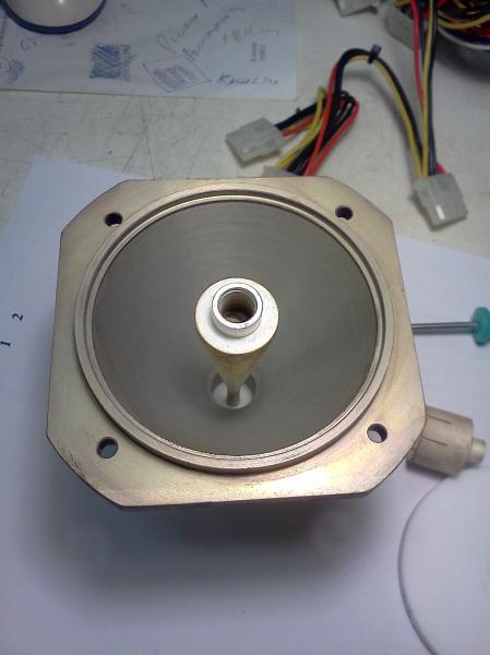

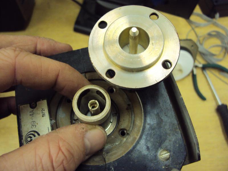

Открутил винты фланца со стороны входа

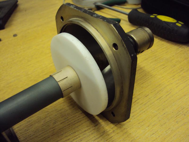

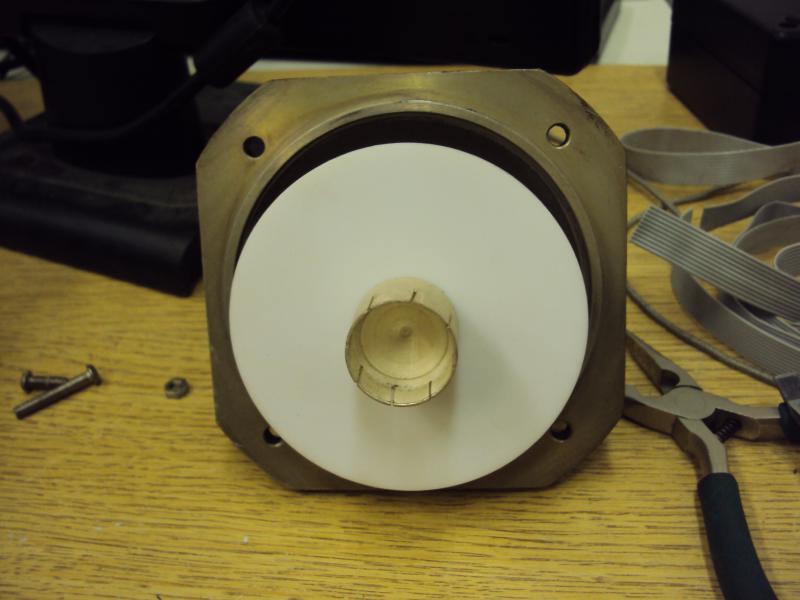

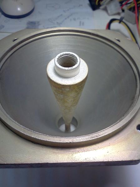

Входной фланец выполнен в виде конуса, внутри центральная жила также конусообразная:

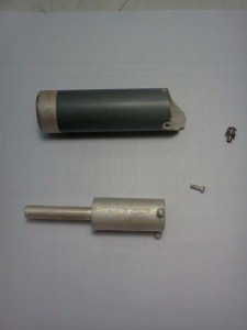

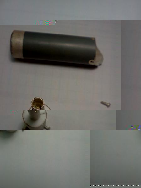

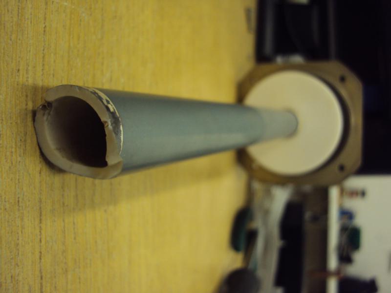

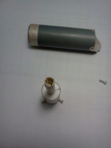

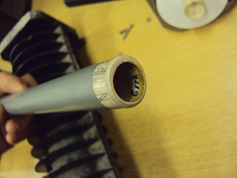

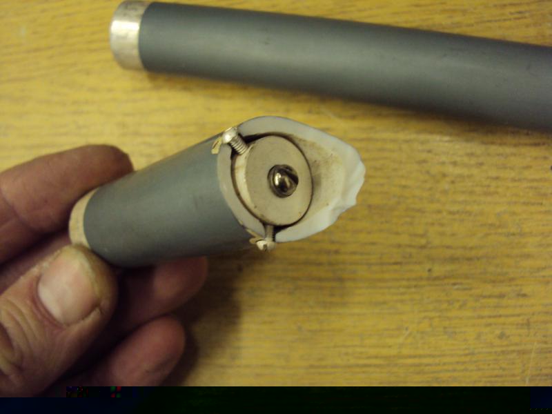

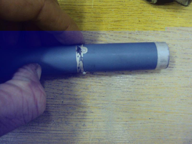

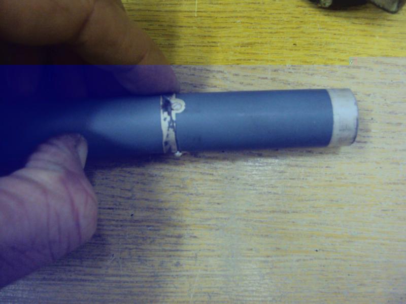

А вот и причина неисправности:

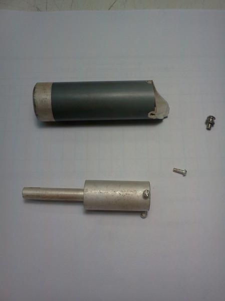

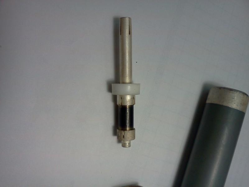

Сам резистивный элемент представляет собой керамический цилиндр с нанесённым н а его поверхность резистивным материалом, и с металлическим напылением на концах трубки:

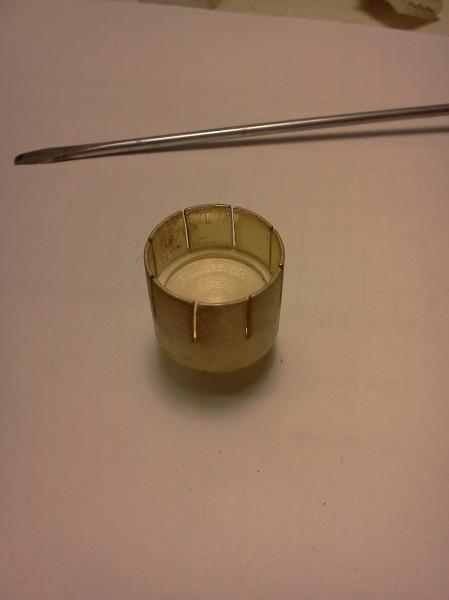

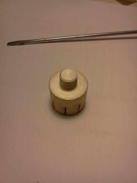

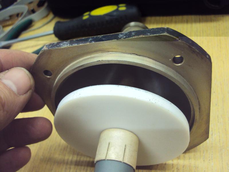

Со стороны входа резистор вставляется в цангу:

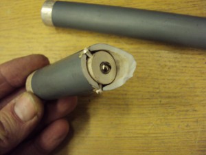

С другой стороны вставлен в отверстие задней части корпуса:

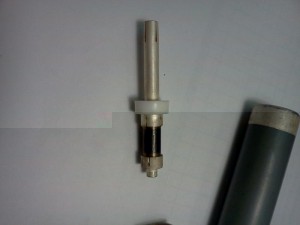

Выход аттенюатора - 20дБ
Выход аттенюатора
Отвод для аттенюатора:

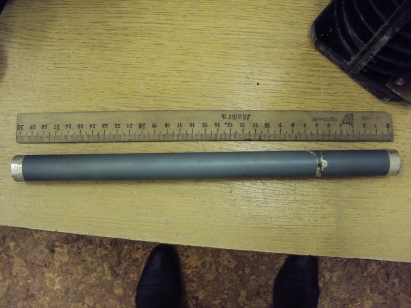

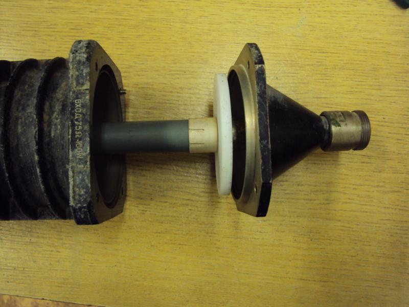

Резистивный элемент целиком:

ВОт ещё несколько фоток устройства аттенюатора и входного конуса.
Резистор номиналом 60 Ом. Звонится как 57 Ом.
