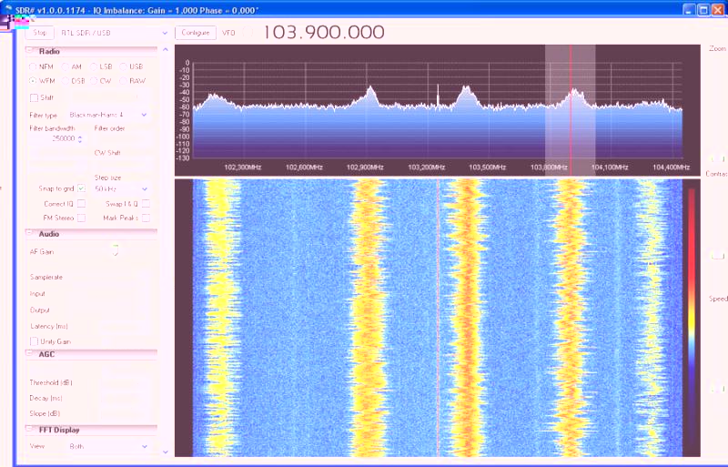

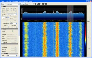

Запустить файл SDRSharp.exe. В окне выбора приемника выбрать RTL-SDR / USB и нажать Play.
Нажать кнопку Config и в появившемся окне откорректировать усиление.
После всех манипуляций должен появиться спектр и заработать «водопад».
Далее выбираем частоту, модуляцию, настраиваем фильтры и вперед, изучать эфир.

Круто, заработало!

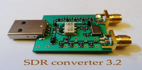

Возникают вопросы как КВ принимать. Есть решение. на http://www.ebay.com ищем товар под названием "SDR HF Converter for RTL2832", вот его надо брать. На 100мгц сдвигает сигнал. Т.е. чтоб принять 1,8мгц, на DVB-T следим за частотой 101,8мгц. Стоит конвертер около 1500р.
