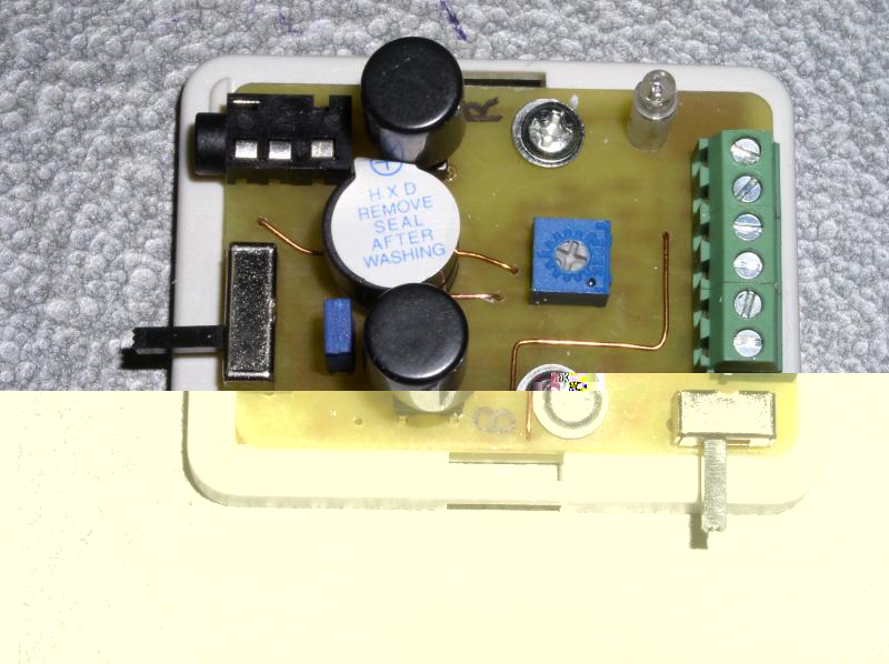

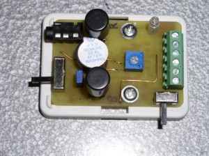

Собрал конструкцию...
Особенности:
-три ячейки памяти (для позывного, QTH локатор и произвольный текст до 47 знакомест)
-РТТ - сигнал для управления и коммутации передающего устройства с приёма на передачу
-режим "маяк"
-возможна установка опторазвязки по выходу.

Сообщение titanik71 » 17 фев 2016, 09:25
Схема другая.
Минимальное питание на входе 3.3V, на процессоре 3V ( падение напряжения на стабилизаторе и защитном диоде 0.22-0.4 V в зависимости от нагрузки).
Ток потребления в режима "сна" при питании на входе 3.3V 0.56 мА, на передаче 4 мА (звук отключен и без оптронов).
Заказ возможен.

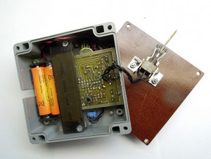

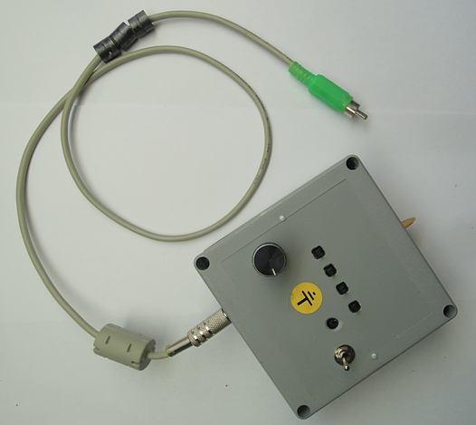

Не спеша, с помощью друзей, закончил ключик. Работает-одно удовольствие. (контакты-от R4NX) Оставил только 2 длительности "точка-тире" - 1/3 и 1/4 ,микро тумблером переключаю. Батарейку литиевую не стал ставить, на них запрет в самолётах (Hi) , да и потребляет при нажатии многовато,до 4 мА. (за счёт встроенной пищалки,без неё-практически 0. ) Поставил АА батарейки, выключателя-нет. В памяти 2 вида QSO : Сверх-короткое и подлиннее, с поклонами.... У Игоря , RU4NG, остались вроде ещё платки, заказывайте. 73!
маленькое видео : https://youtu.be/OMeuyJfP_u8 и картинки :
