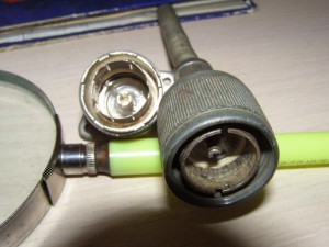

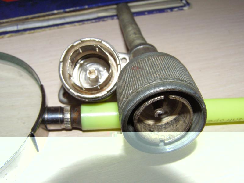

Вот есть такой разъем.
Благодарил (а): 117 раз.
Поблагодарили: 189 раз.
Re: Разьемы СР-50
Сообщение R4NX » 29 мар 2019, 19:54
ua4ni писал(а):Вот есть такой разъем.
Эти разьемы...от Р-405,может от Р-4хх какой-то.Они под кабель РК75.
Сколько было релеек в ремноте и в эксплуатации,у всех разьемы были под РК75.
