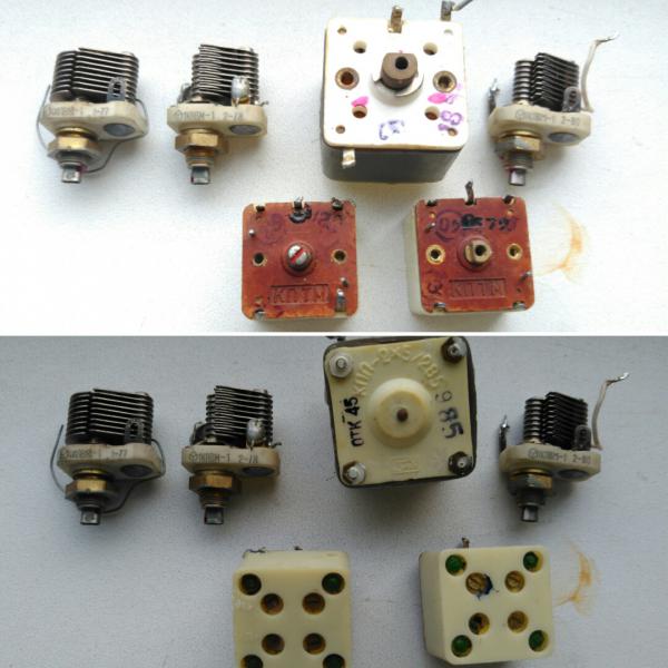

Коллеги, посмотрите, можно эти КПЕ в QRP тюнер ставить? Те что в корпусе, там по моему бумага в качестве изолятора? Не мог заглянуть внутрь, ломать пока не стал, но он точно не герметичный... Использовать тюнер буду - корпус может будет в траве... роса под утро, или зимой снег вокруг... в общем очень влажно будет точно, хоть и в пакет заверну.
У этих у всех ручки ещё по 2-3мм... как к ним нормальную ручку прикрутить тоже надо подумать...
Если не очень они... ищу КПЕ для QRP. Мощность 5ватт, но может потом в далекой перспективе с "QRP УМ" поднимем до 20ватт.

Юра , привет! Которые у тебя на фото пластиковые- это от карманных приемников, диэлектрик в них- фторопластовая плёнка. Но слабы даже для 5 ватт . (воздушные-КПВМ - они по 20 пик всего) Тюнер вот проверенный : http://6ls.ru/forum/3-151-1 Но у меня КПЕ 2х 200пф но воздушный . (брал у Егора Зиновьича, в СЮТ) На попробовать ,на пару поездок дам свой : download/file.php?id=1266&mode=view 73!

Юра,эти КПЕ не годятся.
И проволок 8-10 м. тоже НЕ годится!
Сделай НОРМАЛЬНУЮ антенну и тюнера не надо.IV40-20 тебе за глаза хватит.

ну всё, тогда проблема решена. КПЕ есть еще 2 секции 12-495, размер у него 7*7*7см, вес 200грамм с кольцом Т-130 и обмоткой, пойдёт, габарит не слишком большой, зато будет запас по мощности. Зайду к тебе Олег тогда, позвоню заранее.

Фотки твоих емкостей и на почту уже мне пришли.... спрашивают можно ли из них что-то путнее сотворить....
