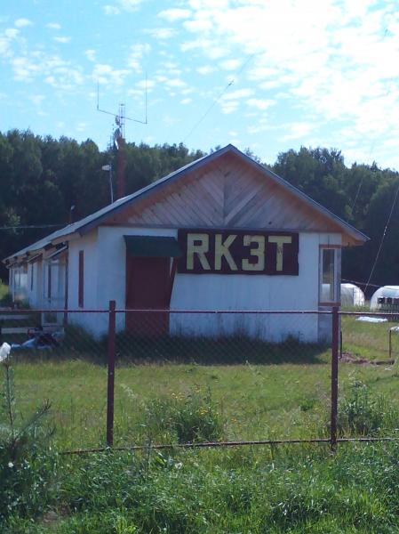

Сообщение ru4ng » 19 июл 2017, 12:20

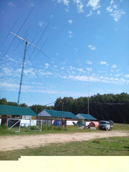

По случаю ОЗЧР, побывал на коллективке RK3T.
Несколько фото.

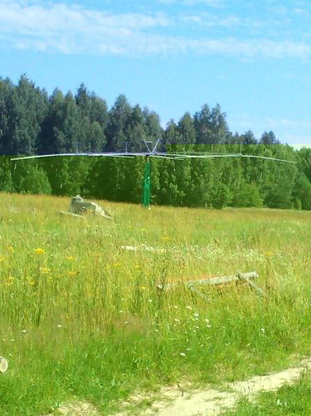

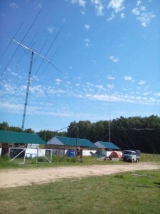

Сообщение ua4ne » 19 июл 2017, 20:29

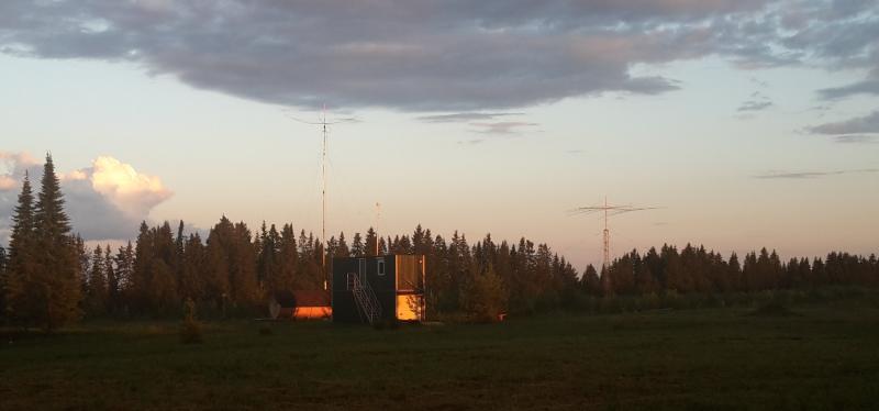

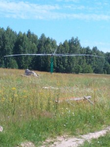

Ну а вот коллективка UA4NE на сегодняшний день. Земляника есть, рыжиков нет.
От вчерашнего урагана убытков нет, в моей аэродинамической трубе завалило только одну ёлку.

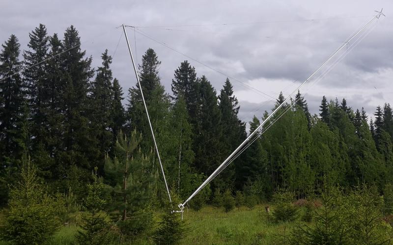

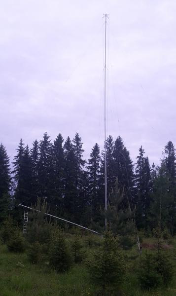

Сообщение ua4ne » 03 июн 2018, 22:58

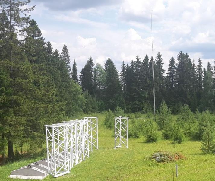

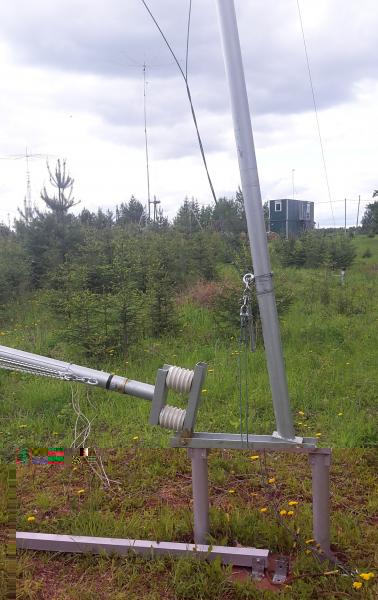

Это новая мачта под будущий спитфаер на восьмидесятку (три элемента вертикальная Яга на четыре переключаемые направления).
ТТХ:
оцинкованная труба 76х3,5
Высота 24 метра плюс 1 метр основание.
Масса 160 кг
Внизу пара изоляторов ИОР-10-7,5
Наверху крестовина (метр в диагонали) на 4 флагштока для пассивных элементов.

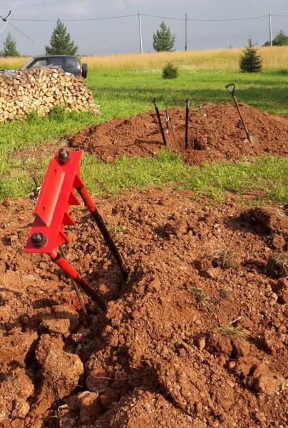

Фундамент и якоря - винтовые оцинкованные сваи типа Шуруп 76 мм (Челябинск), метр в земле.
Три яруса оттяжек в 4 стороны на высоте 10, 19 и 24 метра от земли. Трос стальной DIN 4 мм, проварен в пушсале. Изоляторы через 8 метров.

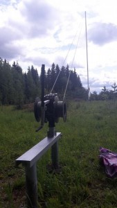

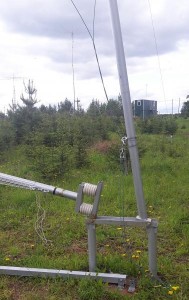

Поднимал сегодня в одно рыло методом падающей стрелы одной спаренной лебедкой от Унжи в два троса. При выборе места сделал большую ошибку - поставил вертикал у самого обрыва реки (30 метров). На восток он будет работать плохо, но исправлять уже поздно. На восток хорошо работает горизонтальный диполь.
Процесс и результат:
Фундамент, изоляторы и стрела

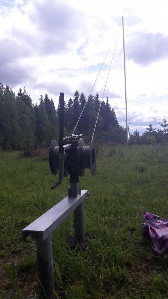

Тяговая лебедка
Результат
Процесс

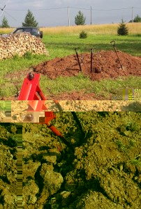

Сообщение ua4ne » 30 июл 2018, 10:12

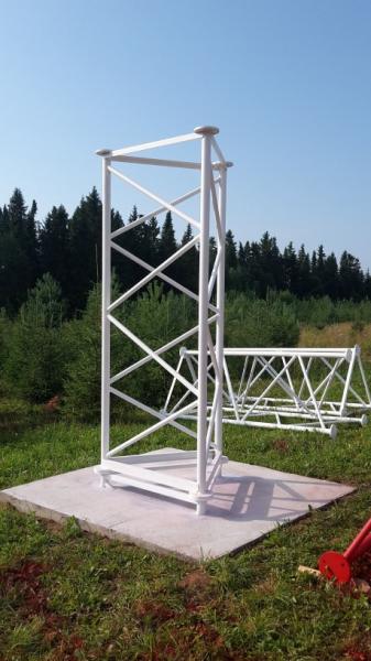

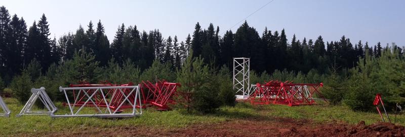

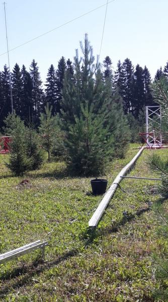

По просьбам радиослушателей небольшой репортаж с места событий. Первая фота сделана две недели назад (якори еще не закопаны), остальные - свежие.
Кабель на мачту пойдет большой и длинный. 110 метров, размер 7/8 дюйма (3 см в диаметре). Оттого и лотки в кабельной трассе такие крупные -))
Авиаторы идут лесом, не буду я с ними связываться и терять годы на переписку. Проще немного умерить аппетит и не превышать предел в 50 метров. Также по местному законодательству разрешение на строительство не требуется, если мачта не выше 45 метров. Поэтому был найден некий компромисс -))

Все кабели у меня идут по наземным оцинкованным лоткам размерами 100х50 и 50х25. Наземные кабельные трассы удобны в эксплуатации. Лотки с шагом 1 метр приделаны к оцинкованным столбикам, которые на 70 см погружены в землю. Всего таких столбиков будет более сотни. Дополнительно вдоль трасс пущена стальная полоса 20х4 мм. Этими трассами обеспечивается выравнивание эл. потенциалов всех мачт, строений, скважины и вообще всего железа на позиции. Одновременно это будет и хорошей молниезащитой. Сейчас как раз занимаюсь обустройством этих кабельных трасс.

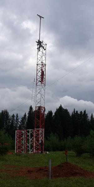

Сообщение ua4ne » 09 авг 2018, 15:19

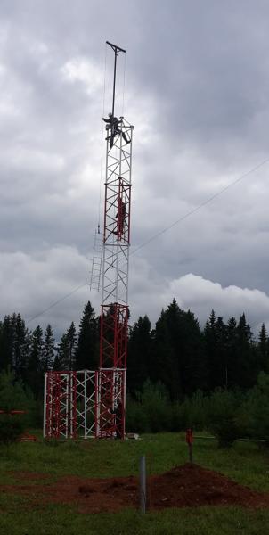

Строительство продолжается. Смонтировано семь секций из шестнадцати.
На топе мачты - шагающий подъемный кран типа "гусь". Внизу - электрическая лебедка на полтонны.
Сообщение ua4ne » 11 ноя 2018, 15:41
Была задержка из-за комплектации тросом. Потом внесла свои коррективы погода... дожди и ветры.
Нынче, воспользовавшись благоприятным погодным окном, мачте удалось немного подрасти до второго яруса оттяжек (30 метров). Осталось ещё немного, ещё чуть чуть. Светлого времени суток не хватает катастрофически... В 16 часов уже темно.

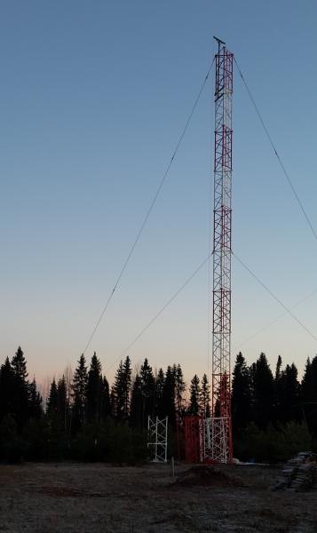

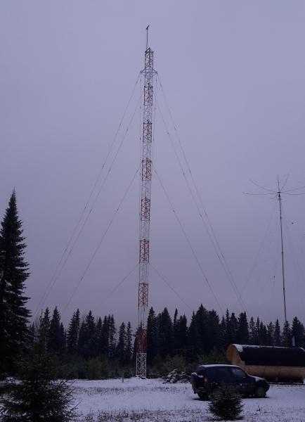

Сообщение ua4ne » 15 ноя 2018, 13:15

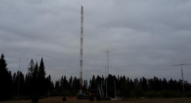

Состояние дел на сегодня.
Смонтированы все секции, завтра будут устанавливаться верхние оттяжки. Их 6 штук, по две на сторону, крепятся сверху к стабилизатору.
По расчетным ТХ наверху можно будет разместить слона с площадью ветровой нагрузки 9 кв. метров.
Сам пока не лазил, стрёмно, страховочный трос еще не установлен. Монтажники говорят, что сверху видно Просницу и Садаки. А также весь Киров, конечно. Высота топа над поверхностью земли 48 метров, над заречной поймой примерно 90 метров, может чуть поменьше. Монтируют друзья Сергея Микояна по МЧС.

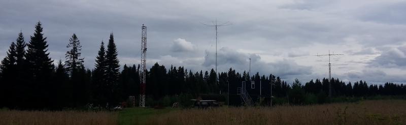

Чтобы ориентироваться в масштабах. Крайняя левая мачта - 25-метровый спитфаер на 80-ку.

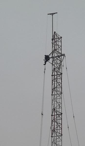

Сообщение ua4ne » 17 ноя 2018, 14:17
Не кочегары мы, не плотники...
На рее Ваня Сабанцев, может кто знает местных ледоскалолазов.

Сообщение ua4ne » 18 ноя 2018, 13:26
Готово.
