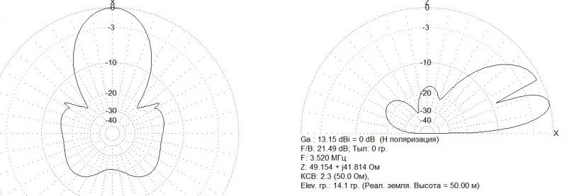

На топе мачты будут размещены два горизонтальных (практически горизонтальных, насколько уж далеко получится растянуть) удлиненных до 1,25 лямбды диполя со взаимными азимутальными углами 30 градусов. По-разному фазируя их половинки и регулируя реактивные нагрузки, можно обеспечить плавный поворот двунаправленной ДН в пределах сектора 46 градусов, а также переключение вперед-назад однонаправленной ДН.
13 дБи - это и так уже приличное усиление -))) А с учетом высокого 40 м берега это будет мечта, а не антенна (но только на восток). На VK-ZL восточном фронте, с учетом высоты берега, диаграммка выглядит так:
https://yadi.sk/i/D05euAFWZeITtg
Подробности с картинками и модельками ТАМ.
Есть еще один, нерассмотренный выше режим фазирования. Запитав диполи в противофазе, можно получить четырехнаправленную ДН с хорошо расщеперенными лепестками, закрывающими ещё более широкий азимутальный сектор. Экзотика, конечно, но иногда и такие углы излучения могут потребоваться. При такой запитке уже потребуется дополнительное СУ, т.к. входное сопротивление будет порядка 10 ом и появится небольшая реактивность.

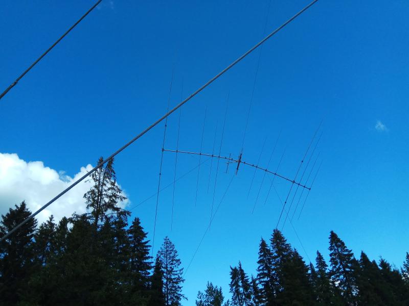

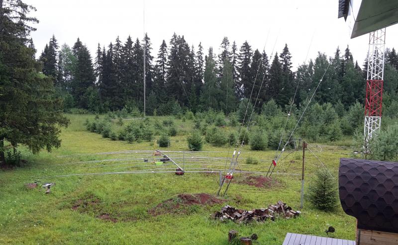

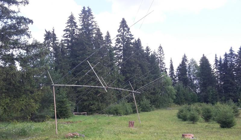

Собираю на земле большую антенну AD-3446 для большой мачты. 40-20-15-10 м. О, ужас, она реально огромна!

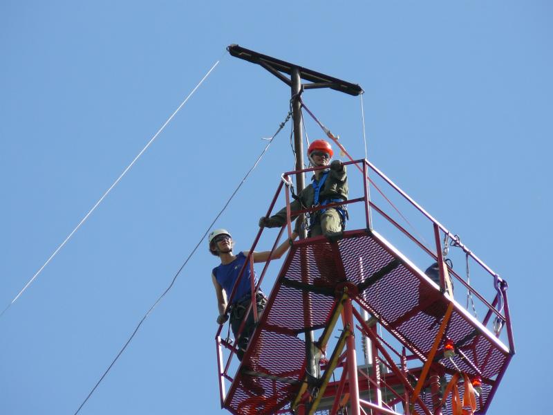

Сообщение ua4ne » 13 июл 2019, 14:17
Нет, помощь не нужна. Любую работу должны делать профессионалы. Тем более, опасную.
Сегодня делаем верхнюю рабочую площадку типа "корзина" и ставим поворотку. Когда поднимать - может быть, завтра.

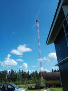

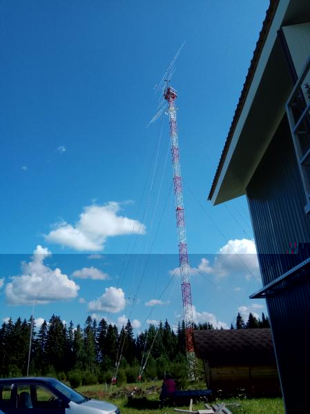

Вести с полей.

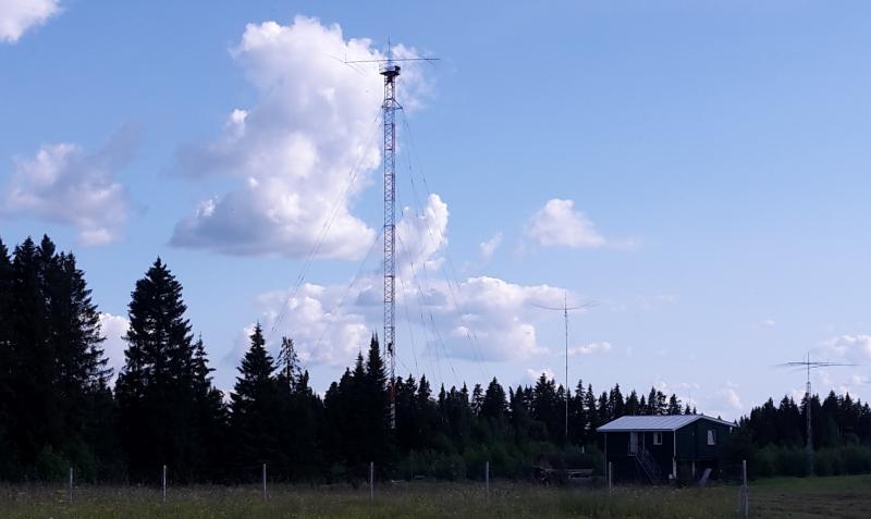

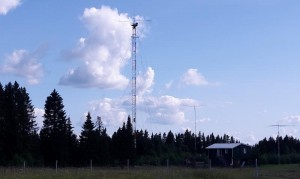

Старт и финиш процесса водружения антенны AD-3446 на мачту. На первой фотке антенна висит на троллее в полной готовности к операции. Несколько центральных элементов демонтированы, чтоб не мешались под ногами. Сам процесс в его динамике печатлел Владимир Петрович RW4NN на свою камеру.
Сообщение ua4ne » 29 июл 2019, 20:29
Еще немного фотографий.

Теперь по теме. Вчера, пользуясь хорошей погодой и безветрием, поставил на место вибратор 40 мд. Не удержался и сразу померял RX в его разрезе, ничего не подстраивая и не подключая согласующую катушку харпин.
Был приятно удивлЁн точностью совпадения результата измерения с результатом расчета модели (без харпина) для этой же высоты.
Частота 7000 кГц
Модель: R+jX = 12,70 - j25,22 ом
Антенна: R+jX = 13 - j26 ом
ВсЁ идЁт по плану! (С) Методика предварительной настройки элементов "внизу" на высоте 5,5 метра на сей момент себя оправдывает.
К сожаленью, погода сегодня снова испортилась, и ждать безветрия придется долго. Если на земле лЁгкий бриз, то на высоте ОНО уже дует так, что работать некомфортно и опасно.

Краткий отчет о предварительных испытаниях антенны AD-3446 (h=50 м) на диапазоне 40 м. Сравнение с диполем (h=20 м) на дальних трассах в восточном направлении по скиммерам (SNR), усреднение в течение часа c 21 до 22 MSK. Первая цифра AD, вторая цифра диполь.
9V1RM ... 13,5 .... 8,6
VK4CT ... 25,0 ... 16,5
JF2IWL ... 9,0 ... 4,0
JO1YYP .. 29,0 ... 16,7
ZL4YL .... 13,6 .... 6,0
JA4ZRK .. 25,0 ... 16,3
JS2AAV .. 14,8 .... 2,0
6K2IXF ... 24,6 ... 15,3
Надо сказать, что я и на диполь в этом направлении никогда не жаловался (высокий берег таки), а тут еще с десяток децибел выигрыша как с куста. Антенна пока не крутится и повернута на азимут 80 градусов. На Европу тоже сравнивал с диполем. Фронт-бэк достаточно приличный, но большой статистики пока нет.
После установки остальных (ранее снятых при монтаже) элементов других диапазонов озвученные ранее цифры R+jX немного уехали, и антенна сейчас строит по КСВ~1,0 примерно на 30 килогерц ниже расчетной частоты 7020. Надо будет чуток укоротить вибратор. Во всем остальном плюс-минус туда-сюда реальность с моделью совпала (на сороковке).

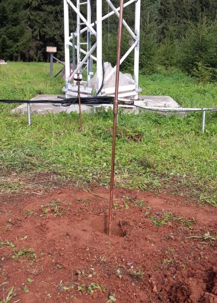

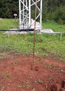

Сделал для мачты глубинное молниезащитное заземление. Технология погружения заземлителя при помощи перфоратора, прилагаемая к заводскому комплекту, оказалась негодной для моих плотных окаменелых глин. 2 метра в глубину - и тупик.
Решение проблемы оказалось простым. Водяные бурильщики приехали на Зилке и за пару часов сделали скважину требуемой глубины 21 метр.
Антенные дела. Перевесил старый траповый диполь 80/40 м.д. с малой мачты 20 м на отметку 40 метров большой мачты. Что можно сказать. Если "до того" на сороковке на дальних трассах 3-элемента (50 м) выигрывали у диполя (20 м) 9-10 децибел, то теперь с увеличением высоты диполя вдвое этот выигрыш упал до 5-6 децибел. Что вполне предсказуемо.
