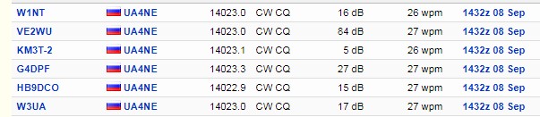

Станиславский ("Не верю"). VE2WU 20mb SNR 84 дБ.
Сегодня в пол шестого вечера. 4 элемента, H=50 метров. У VE2WU на 20 м.д. трех-этажный стек на 75 метровой поворотной мачте. TF4M дал в это же время с того же направления 53 дБ. Какая-то аномальная аврора сегодня.
ЗЫ. Через 20 минут все вернулось в норму у обоих.

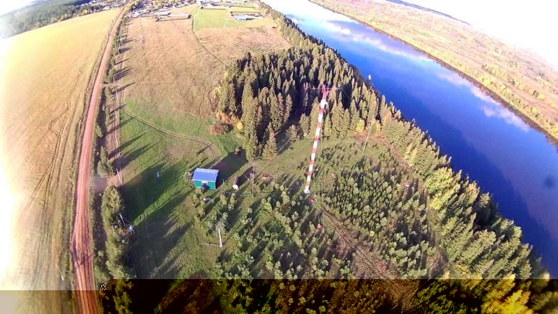

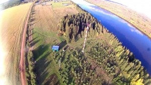

Тут один человек полетал на мотодельтаплане и прислал фотку с высоты полета птиц. Красота!
Есть еще одна новость. Сегодня я оформил договор на приобретение еще одного гектара (на снимке он "прилепится" снизу, как бы с переднего плана). Сейчас он густо зарос молодым ельником, но я свято надеюсь, что в скором времени ельник самовыпилится, и появится достаточно пространства для размещения приёмной фазированной решетки на НЧ диапазоны. Ориентировочные размеры прирезанного куска 80х120 метров.

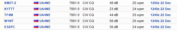

Сороковка бьет рекорды. Такие цифры (58 дБ на 40 м.д.) на американских скиммерах я вижу впервые. Антенна AD-3446 (3 элемента), 500 ватт.
Весь декабрь с 14:30 примерно до 16:30 местного времени ежедневно на 40 м.д. открыто прохождение на Северную Америку. Штаты и Канада хорошо отвечают на CQ. Стоваттные дипольщики и вертикальщики начинают массово отвечать, когда американские скиммеры показывают SNR 20-25 и более децибел.
Из всех корреспондентов выделяется K0ZR, он постоянно дает и получает от меня рапорты 599. По его словам, работает на 22-элементную антенну. Вероятно, антенна проволочная на фиксированное европейское направление.
