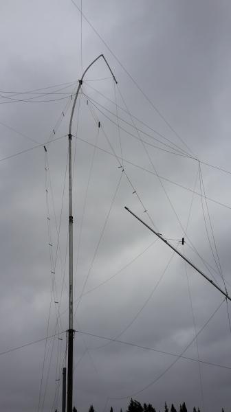

Недолго музыка играла... До вчерашнего "свежего" ветерка ((С) прогноз rp5.ru). Не загнуло, как в первый раз, а переломило в секции между третьим и четвёртым ярусами оттяжек на отметке 20 метров, как раз в месте стыка родной мачты Р-409 с надставкой (труба дюраль 60 мм). Теперь её только валить. Не вынесла нагрузку из трёх проволочных антенн и шести верёвочных флагштоков. И это ещё ледяного сезона не было. По ходу дела, здесь не первый ветровой район, как написано на карте, а как минимум - седьмой. Я уже очкую за будущую "Унжу".
А 20-метровая мачта, та что с удочкой на верху и двадцаточным дипольным стеком - стоит себе как ни в чём не бывало. Самая надёжная конструкция оказалась, и ставится одной рукой -))
ЗЫ. Вятские RCWC-шники, принимайте эстафету у инвалида, надо как-то доработать октябрьские дни активности
После "свежего" северного ветра

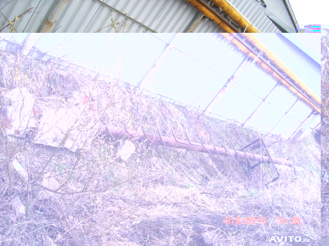

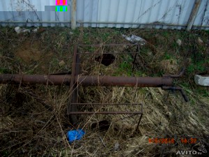

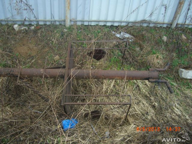

Сообщение Yura » 02 окт 2014, 14:18
к трубам идея, вот что есть в продаже на авито.
подобную штуку, и не надо мучаться с этими конструкторами ;)

Наверное, надо забить на синтетику Danlin (пусть даже и хорошо натянутую), не экономить на спичках, и ставить нормальный стальной трос на изоляторах. И почаще, почаще, и побольше, побольше.
Предупреждал же Andy aka RM4N, что пять ярусов для 30-метровой палки - маловато будет...
С другой стороны, а ну как это всё хозяйство обледенеет зимой - и ровно с тем же результатом.
В общем, пока я в раздумьях. Валить буду в воскресенье.
Сообщение ru4ng » 02 окт 2014, 18:13
Правильно предупреждал Andy aka RM4N. Удлиняя штатную мачту нужно уменьшать угол оттяжек (относить дальше от мачты), если это несоблюсти, это и приводит к печальным последствиям. Проходил тоже. А насчет Danlin, я бы нестал так критично, пользую не первый год дома и на работе. Ну и равномерная нагрузка на вершину должна быть.

Сообщение ua4ne » 02 окт 2014, 21:56
Всего пять ярусов на три стороны при общей высоте мачты 28 метров.
Первый и второй ярусы - якори в 10 метрах от основания. Третий и четвёртый - в 15-ти метрах (как и рекомендовано в мануале к мачте). Пятый - 25 метров. То есть, с углами всё в порядке. Не хватило количества.
Моё мнение, главная причина аварии - чрезмерная ветровая нагрузка на вершину мачты. Если посчитать парусность всех верёвок (антенн, флагштоков и оттяжек), что на ней висели - мало не покажется.
Проблема с данлином, считаю, вот в чём. Для того, чтобы он не растягивался под действием ветра, оттяжки приходится держать изначально хорошо преднатянутыми. И если нижние ярусы с толстыми секциями мачты такое натяжение держат, то для четвёртого, под которым труба сломалась - оно оказалось смертельным. Со стальным тросом такой проблемы бы не было.
