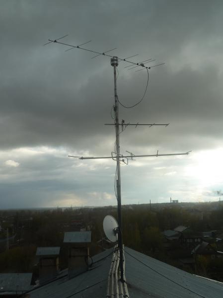

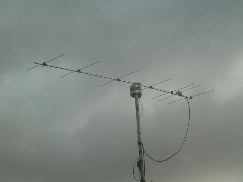

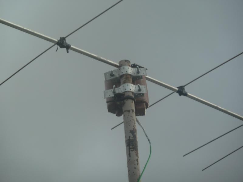

Вот обещанные фотографии моей антенны

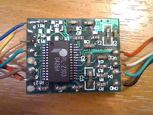

У меня САТ сделан из USB-DATA кабеля от какого то сотика.Стоит отдельная коробочка с микросхемой PL2303.
Работает на Ура!Никаих проблем.

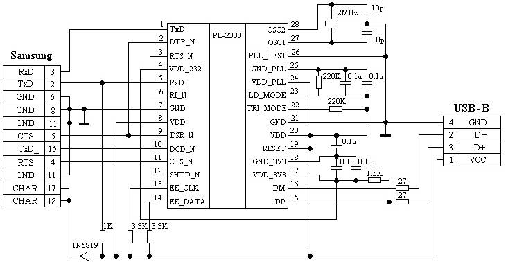

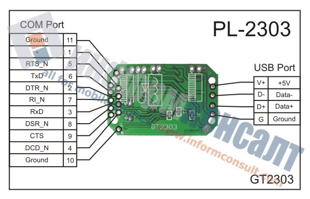

R4NX писал(а):У меня САТ сделан из USB-DATA кабеля от какого то сотика.Стоит отдельная коробочка с микросхемой PL2303.
Олег, купил сегодня кабель, именно с этой микросхемкой... Да вот только мой OMNI-V в инструкции вот такую картинку даёт по связи с IBM : Мрак, старьё, но работает как RA3AO !! Чё делать то ,куды проводки разводить?
Re: log HX
Сообщение R4NX » 11 мар 2016, 00:15
Володя!Не паникуй!
Выводы 1;2 и 3 на OMNI-V(если на это на твоем аппарате) то - ....
1-земля - cоединяеш на платке с GND(доложно быть подписано) или 7и 21 нога у PL2303
2-TXD - идет на RXD или на 5 ногу PL2303
3-RXD - идет на TXD или на 1 ногу PL2303

Сообщение R4NX » 11 мар 2016, 00:22
Не дает прикрепить еще картинку....
Надеюсь это тебе поможет.
Ну и не только тебе....
Если есть возможность- TXD и RXD сделай отдельными экранированными проводами МГТФом.Можно конечно и аудио кабелями сделать.
Кольца обязательно надо.Иначе будут сбои с ОМНИ...
Вывода можно прозвонить тестером! :-) я прозванивал ТЛ4... :-) работает все!
