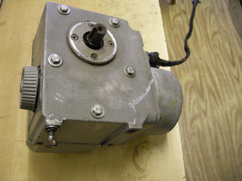

RM4N писал(а):Квадраты, висящие сейчас на волоске от падения, к работе непригодны, рамка на 20м оборвана из-за постоянной сильной болтанки. Редуктор разобран и специалисты по его ремонту сборке не знают об этой проблеме. Неспециалисты не могут соединить все детали вместе в правильном порядке.
Какой "списиалист"разбирал - тот пусть и собирает!
21 придти не смогу....С утра пораньше "POPOV" будет ... далее сам знаеш....
Раньше надо было думать Андрей....
Вот 28 смогу....
По редуктору....Привези его ко мне на работу....на работе у меня хоть станки есть....

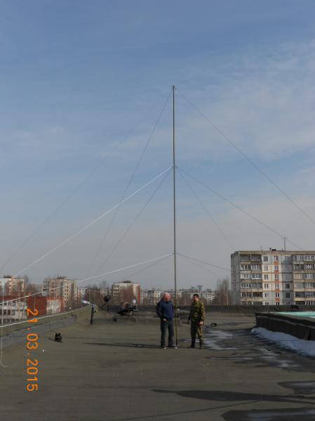

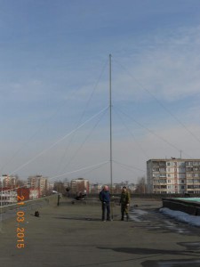

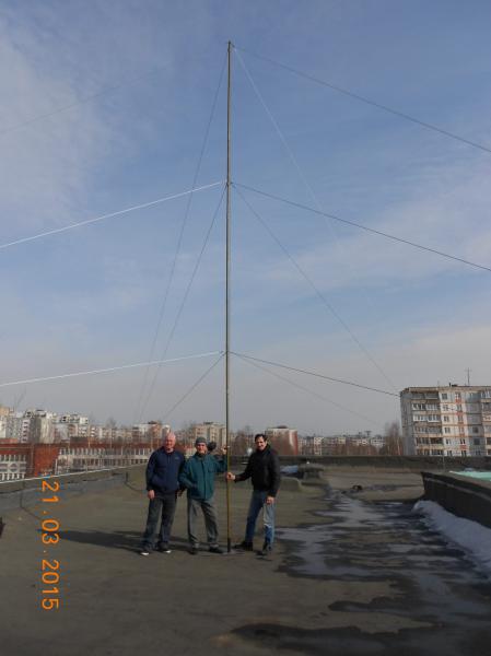

Несмотря на надвигающийся циклон завтра пробуем поставить мачту.
К 11 можно подходить. Если соберетесь в 8 и к 11 уже поставите, сообщите, я забегу в соответствующий магазин.
Нужны еще карабины (3 яруса по 4 оттяжки = 12 + одна для флагштока.) и 40м веревки 4 мм. Остальное вроде есть. Что не готово, на месте сделаем.
Re: Техническая часть клуба
Сообщение Yura » 21 мар 2015, 14:34
Фотоотчёт сегодняшнего дня.
Сообщение RM4N » 21 мар 2015, 20:11
Участвовали R4NAF, UD4NAH, RM4N, RA4NAJ, RW4NW
Всем спасибо! Мачта установлена, восстановлены и подвешены IV 80/160 и 15м
Оказался утраченным кабель питания коммутатором антенн, расположенным на крыше, наверное надо там менять метров 10-15, он как раз был под сильным воздействием снега, воды и льда.

Сообщение Yura » 30 мар 2015, 08:56
Андрей, вчера проезжал, мачта как скобка ")" выгнулась, как бы не сложилась совсем..
Сообщение RM4N » 30 мар 2015, 11:02
Я смогу только в субботу, если останется еще там стоять. :(
Надо просто перетянуть оттяжки,может где какая оторвалась или ослабла.
UPD: позвонил NAA, по его сообщению критичности нет. В четверг он будет до 21 часа там. Может удастся доехать самому.
Похоже просто вытянулись новые растяжки, их 3 штуки на разных ярусах.
Может кто будет в клубе на неделе, надо просто подтянуть.

Сегодня, 8 августа 2015 года, завершили восстановление редуктора для квадратов.
С Аркадием Григорьевичем проверили работоспособность редуктора.

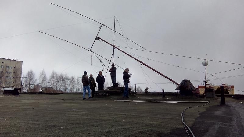

15 августа 2015 года (суббота) с 11-00 МСК планируется проведение работ по полному восстановлению квадратов на RZ4NWA.
Будем опускать мачту с квадратами и затем проводить ремонтно-восстановительные работы, и потом поднимать отремонтированную антенну.
Требуется минимум 7 человек для проведения работ.
В настоящее время дали свое согласие на участие в работах: RN4NAA, RM4N, RW4NW, UA4NBC.
Требуются добровольцы!!!!
Просьба сообщать о своем желании принять участие в работах на мой e-mail или телефон.

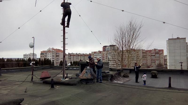

Сообщение rw4nw » 15 авг 2015, 19:59
Сегодня, 15 августа 2015 года в период с 11-00 до 18-00 МСК, команда в составе RN4NAA,
RM4N, RW4NW, UA4NBC, UA4NCE, UA4NIA, UD4NAH восстановила антенну многодиапазонные квадраты
RQ-23 на коллективной радиостанции RZ4NWA.
Работа проводилась с перерывами из-за кратковременных дождей.
Всем принимавшим участие огромное СПАСИБО за выполненную работу.

Марка дорогая! Поставили попроще примерно такого же сечения. Узнавать не надо, все равно покупать не будем. Заменили порядка 2 метров нижней части 20м рамки вибратора, которую покоцало перепадами температур и болтанкой. Натянули эту часть посильнее, чтобы уйти от провисания. Получили КСВ 1,4 (14.114) Но это на конце разнородных кабелей. Качества настройки не получится, есть то, что есть. Разница с GP - 15 дБ примерно (расст. 1000-2000 км, запад). Точных измерений не проводили, просто уже ни времени...ни сил... Подавление бокового примерно 30-40 дБ, тоже слушал европейские станции.

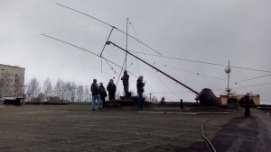

Сообщение rw4nw » 27 апр 2017, 22:46

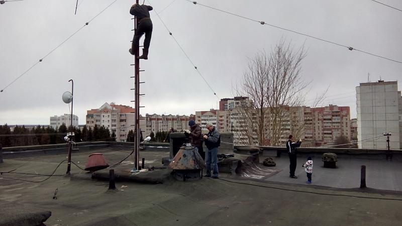

В ближайшую субботу, 29 апреля 2017 года, с 12-00 планируется проведение профилактических работ антенн "квадрат" на RZ4NWA. Помощь приветствуется.
Сообщение UA4NDX » 29 апр 2017, 08:20
Простите ,а что трудно в 10-00 или в 09-00 было назначить начало работ??? в полдень -это же потеря ВСЕГО дня ! (как дамы ,спите что ли до 11 :x )
Сообщение R4NBA » 29 апр 2017, 16:31
Выложу пару фотографий, если не будет возражений.
R4NBA
Сообщения: 9
Зарегистрирован: 23 апр 2017, 00:42
Поблагодарили: 5 раз.
Позывной: R4NBA
Сообщение UA4NDX » 30 апр 2017, 21:32
Ну, а я уж тогда шуточное видео выложу : https://my.mail.ru/mail/ua4ndx/video/_myvideo/272.html Про анализ ситуации пишет Василий RW4NW -"""""Повреждены кабели диапазонов 10 и 20 метров, кабели диапазона 15 метров и управления целы"""""" И провернулся узел крепления оборотов на 3-5... Нужно точить новый узел крепления,старый с большим люфтом... 73!
