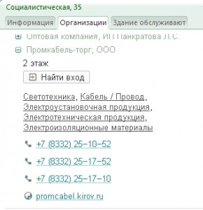

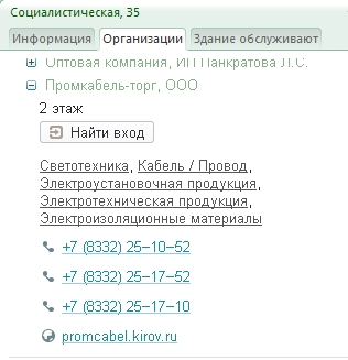

Подсказали, что выбор провода есть в фирме Промкабель-торг. Ее QTH на фото. Может у кого-то будет возможность туда заехать и узнать?

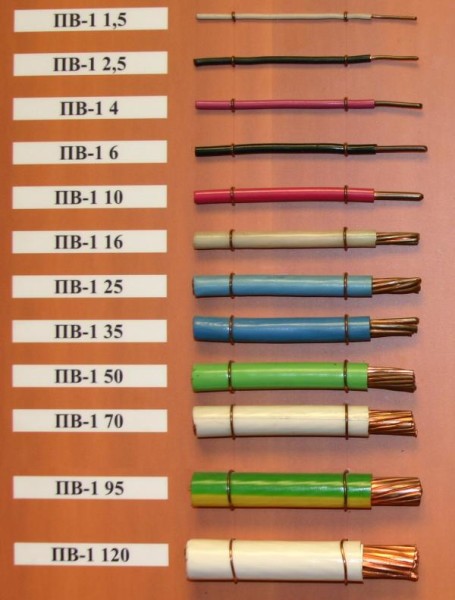

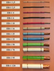

А то ПВ-1 какой именно надо:
Изоляция тяжелая, лишний диаметр, лишний провис и парусность, увеличенный сбор инея в оттепель..., цвет светлый или прозрачность изоляции - плохо.
Может взять ПЭТВ-2 (d=1-2 мм)? Самый лучший провод для квадратов, зачем там вообще изоляция и многожильный. Все эти "настроенные" покупные провода мишура, все равно доводить надо. 150метров 1,5мм ПЭТВ-2 = 2,4 кг, * (800...1200р.) = <3т.р. Да и с ПЭТВ-2 можно вообще забыть про "время жизни".
