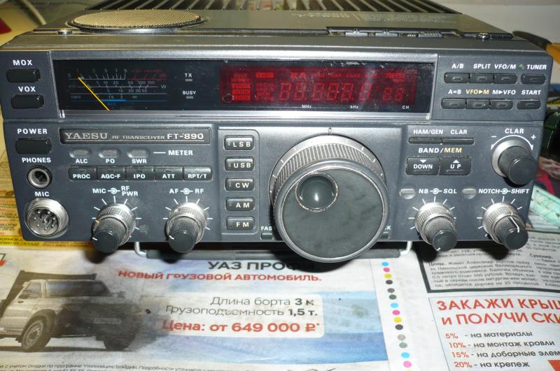

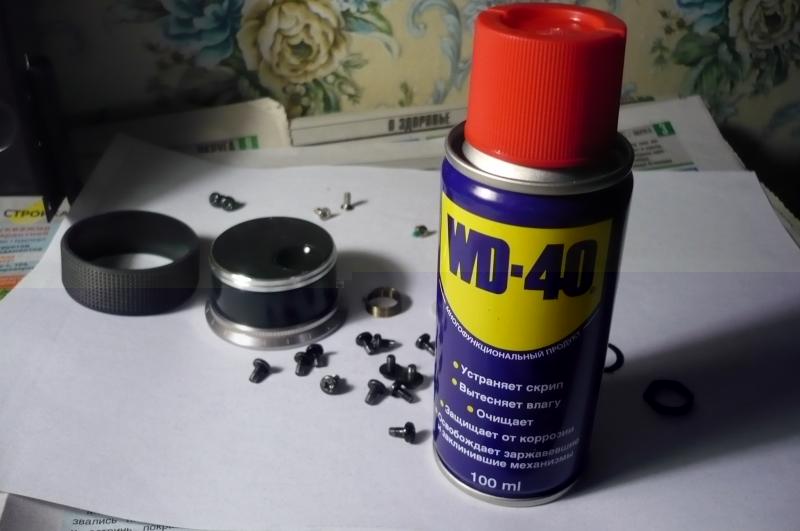

Во время работы в эфире,в радиомарафоне,в моем
трансивере FT-890 заклинило валкодер(ручку настройки),
причем-намертво.Пришлось выключить аппарат и заняться
этой проблемой.Поискал в Интернете и нашел интересную
статью Юрия Лебединского-UA3VLO,из г.Александрова
http://www.rw3va.qrz.ru/articles/ua3vlo_valcoder.html
Юрий рассказывает о своем трансивере FT-840,с такой же
неисправностью.Взял его статью на вооружение и занялся
ремонтом.На вид,эти два трансивера немного похожи.
В процессе разборки выяснилось,что валкодеры существенно
отличаются друг от друга.В трансивере FT-840 валкодер
можно разобрать,а в трансивере FT-890-проблематично.
Ниже приведу фото о процессе ремонта.Несколько советов:

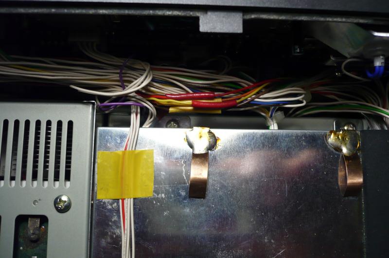

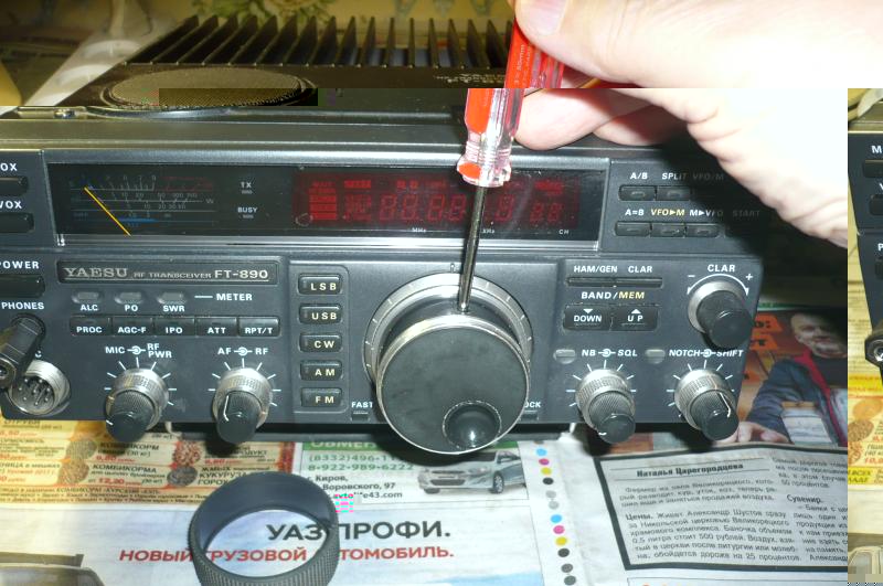

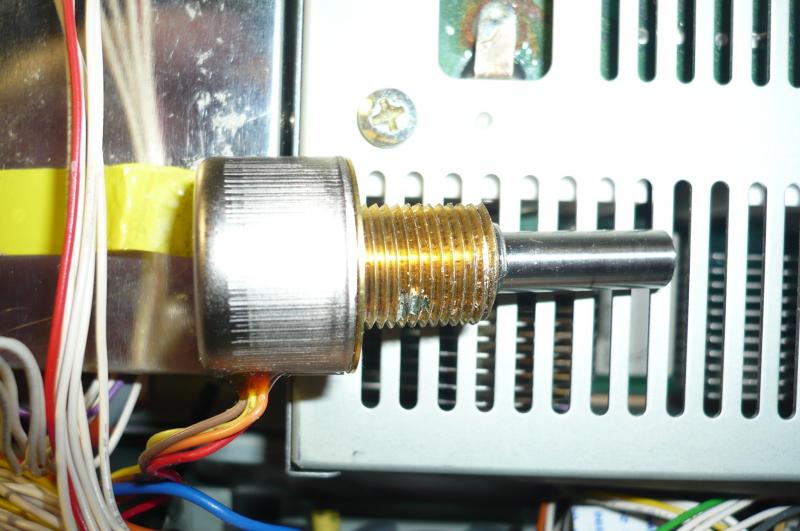

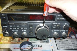

Снимаем кольцо и ручку валкодера
Освобождаем валкодер

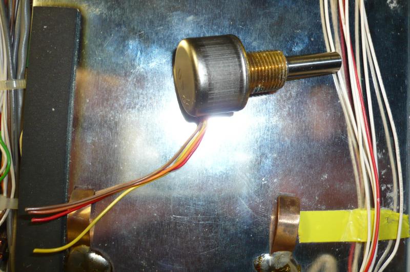

Обрезаем провода идущие к валкодеру

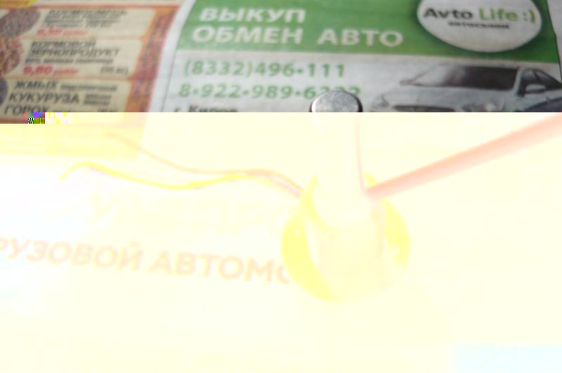

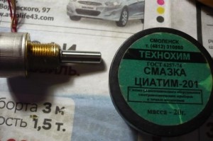

Смазываем основание оси WD-40
Применяем смазку WD-40

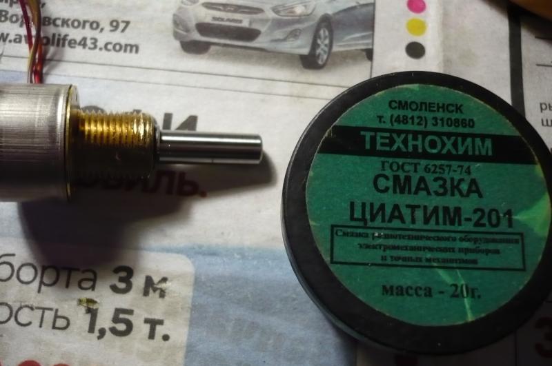

Ось у стопорного кольца смазываем ЦИАТИМом

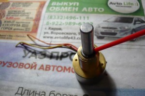

Восстанавливаем монтаж
Валкодер в сборе
