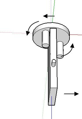

Для желающих изготовить одно рычажный манипулятор самостоятельно, есть хорошая кинематическая схема
Считаю, что данная схема лучше чем в моей конструкции.

Re: Телеграфный ключ.
Сообщение ua4ne » 27 мар 2017, 00:18
Я так понимаю, что для натяга нужен тоже только один магнит, как и для выреза.
Механика проще в изготовлении, чем вырез. Нет люфта в принципе. А еще чем лучше?
Сообщение titanik71 » 27 мар 2017, 06:46
Для схемы выложенной выше, многое зависит от того что есть в наличии.
Один или два магнита, можно и пружину применить. В изготовлении проще, не знаю, все будет зависеть от подхода к этому узлу. ИХМО данная схема фиксирует рычаг в исходном положении и предотвращает “отскок” рычага, остальная часть механики зависит подшипниковых узлов. Для изготовления в одном экземпляре подойдут подшипниковые узлы от жесткого диска.

Сообщение R4NX » 28 мар 2017, 14:32
titanik71 писал(а):Для желающих изготовить одно рычажный манипулятор самостоятельно, есть хорошая кинематическая схема
Александр,ссылку на автора сей механики... там и фото есть этого манипулятора...и как узел сделан...
Сообщение ua4ne » 28 мар 2017, 16:13
Виноват, выложил эту схему для обсуждения на CQHAM, не изучив историю вопроса. И сразу получил по шапке -)) Ключи такие известны давно, опубликованы в соответствующей теме на Qrz.ru. Схема и вправду, очень хороша.
forum.qrz.ru/50-telegrafnye-klyuchi/9850-pro-klyuchi-otlichnye-ot-bencher-260.html
Сообщение ua4ne » 28 мар 2017, 16:53
Оба обсуждаемых варианта (вырез и диск) при всём конструктивном различии, имеют в своей основе один и тот же принцип - преобразование двунаправленного перемещения рычага манипулятора в однонаправленное перемещение рычага или диска натяжителя. При этом гашение отскока манипулятора происходит за счет инерционности этого рычага (диска). Вот и еще одно преимущество диска (как маховика) - его момент инерции при необходимости легче подобрать.
Могу ошибаться.
Сообщение R4NX » 28 мар 2017, 19:02
ua4ne писал(а): Ключи такие известны давно, опубликованы в соответствующей теме на Qrz.ru. Схема и вправду, очень хороша.
Михаил,года полтара-два назад пробовал изготовить такой манипулятор...Механизм-шайбу(маховик) довольно сложно делать...Особенно эти штифты...
Нужно выдерживать соотношение диаметр шайбы - толшина и ширина рычага.
Шайба(маховик) сам по себе должен быть тяжелым.Это что б выполнять функцию маховика.Небольшой,тоненький... это уже не маховик.
Я пробовал с маховиком из бронзы Ф30мм и толшиной ... вроде мм15-20...Ось была 6мм у маховика...
Штифты -"иголки" от какогото игольчатого подшипника Ф1,8мм.
Потом пружину подобрать....А вот магнит?вопросов много...
Чуть ошибся - начинает подтормаживать...
Второй вариант - с чашкой и наклонными прорезями.Угол опять же у прорези должен быть либо высчитан,либо подбирать опытным путем...
В этом варианте нужен очень сталистый круглый пруток.
Он чуть проще в изготовлении.НО... снова нужно соблюдать соотношение диаметр чашки к диаметру круглого прутка.
Пружину так же придется подобрать...
В этом варианте - чашка была Ф40мм высотой 15мм.Механизм брал от дисковода...Прутик от... чего я только не пробовал!
И спицы мотоциклетные... и куски от СБ антенн...
Но это довольно трудоемкие манипуляторы в изготовлении.

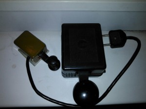

Сообщение r4nat » 29 мар 2017, 22:20
Достался по наследсту,от старшего брата)) ключик made in R4NX,тихонько работаю ,притензий НЕТ!!!а как работаю,вам судить!
