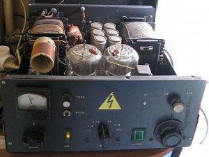

Сообщение UA4NDX » 25 сен 2015, 11:50
Привет QRO любителям ! На КВ существует популярный усилок на 2-х ГУ-72.(делал какой-то кооператив в 90-е, на фото-узнаете..) Его мощность примерно ватт 250-300,при входной всего 10-20 ватт. Мне удалось переделать его на 600 ватт. Всего-то надо заменить лампы на ГМИ-11..(спасибо UA4NB , R4NX) Цоколёвка и панелька-одинаковые,напряжение накала-то же. Но на импульсные лампы нет характеристик, приходится всё подбирать. В частности,экранное напряжение для ГМИ-11 допустимо всего 150 вольт ! (вариант с ГУ-72 было 350в) Сделать это просто- на задней стенке видно стабилитрон КС950 и напряжение на него подаётся через лампочку от холодильника 8W 220V . Добавлен диапазон 160м, галетника хватает.Катушка на левом силовике, диаметр 55,длина намотки тоже 55мм. Витков 26 ПЭВ- 0,7. Добавочная емкость с холодного конца-2000 пф. Трансформатор левый пришлось "раздеть" от бумаги (перегревается накальная обмотка). В длинных контестах работаю без крышки и с доп. вентилятором. 73 All ! (работает уже 3 года,без снижения мощности.)

Сообщение RM4N » 25 сен 2015, 12:31
Это такой в клубе стоит.
Но у тебя лицевая переделана скорее всего.
А транс убрать? Сделать бестрансовое питание. Сразу столько массы о объема сокращается.
