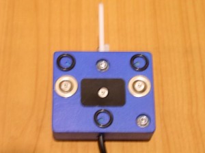

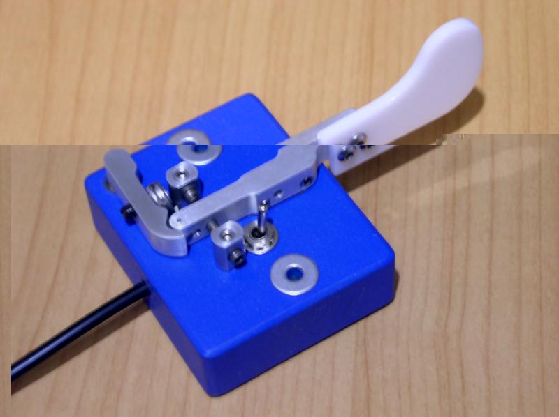

Re: Телеграфный ключ.
Сообщение titanik71 » 16 мар 2019, 18:48

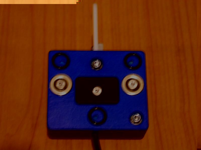

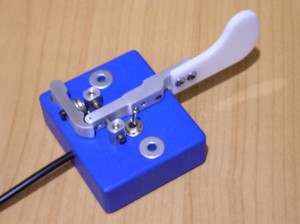

В манипулятор добавлен переключатель реверса точка-тире и магнитное крепление к стальной поверхности.

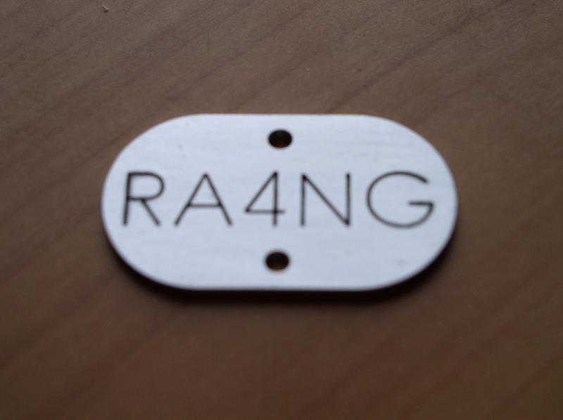

Сообщение titanik71 » 22 мар 2019, 12:36
Шильд заказной.

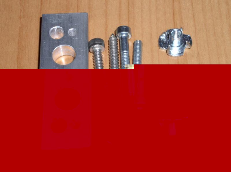

Сообщение titanik71 » 11 май 2019, 18:05
RM4N писал(а):Саша, это просто механика?
И зачем 2 кругляша металлических на корпусе?

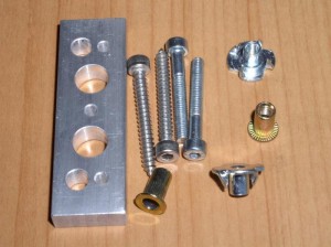

Набор крепления к различным поверхностям (резьбовая заклепка, гайка мебельная забивная, шаблон для сверления).

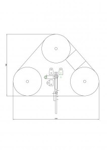

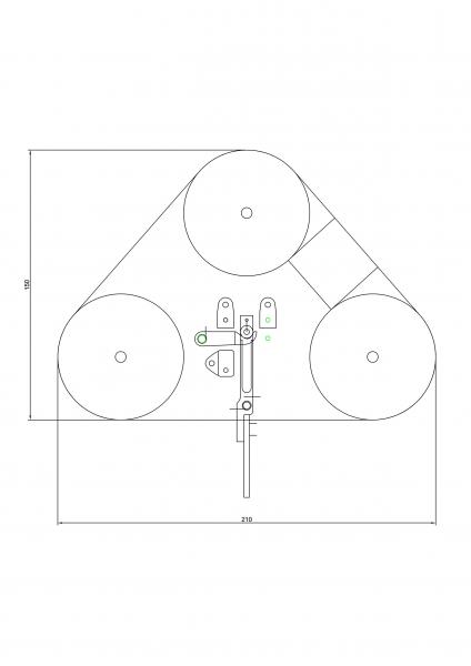

Сообщение titanik71 » 14 июн 2020, 11:59

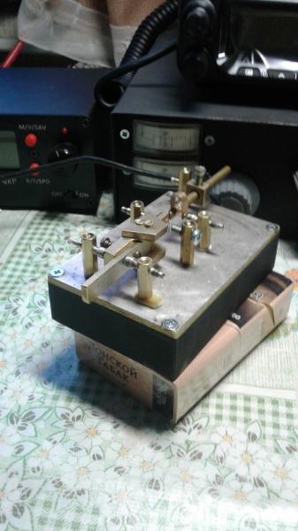

ПОЛУЧАЕТСЯ такая модель.
КОМУ веса ключ будет недостаточно, на ключик можно поставить слона :) , только резинки из под основания ключа выплывут.
Основание плиты 10 мм сталь. Цилиндр диаметром 70 мм сталь, вес одного цилиндра при высоте 50 мм 1.5 кг. Главный рычаг удлинен от главной оси в сторону контактов на 15 мм.

Сообщение ua4ne » 15 июн 2020, 02:26
Масса ключа килограммов шесть, получается? Можно использовать в качестве гантели.
Мой ключик где-то полтора кило. Чтобы он не елозил по столу, ножки стоят на липучке. Так что массы мало не бывает -))

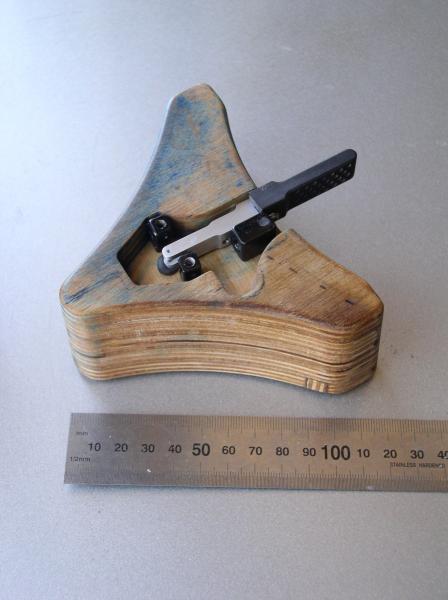

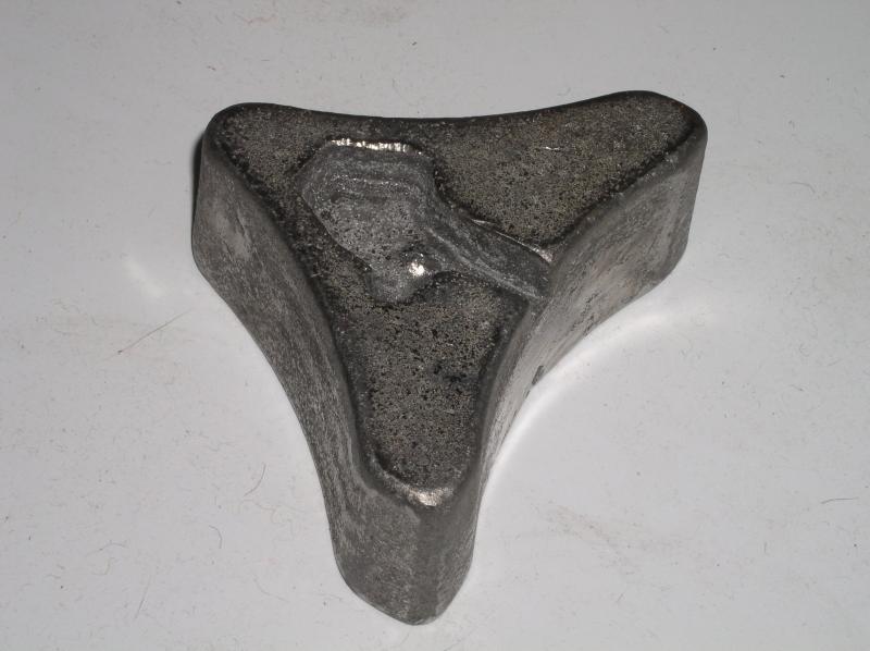

Сообщение titanik71 » 15 июн 2020, 14:37
Литье в землю Авитек, машика и Станкостроительный. Моделька фанерная для литья пылится больше года.
titanik71
Сообщения: 176
Поблагодарили: 59 раз.
Сообщение titanik71 » 15 июн 2020, 16:56
Вес чугунной отливки примерно 2 кг.

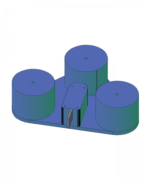

Сообщение titanik71 » 16 июн 2020, 10:48

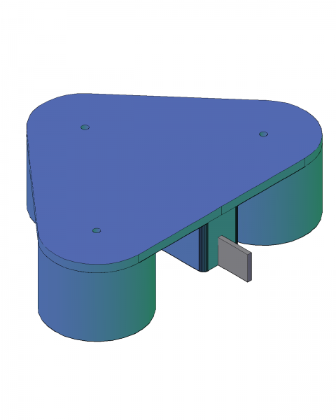

Вытянул в 3D.
Сообщение titanik71 » 04 июл 2020, 16:29
Остается довести заготовку до финиша, но возможно на это продлиться не один месяц.

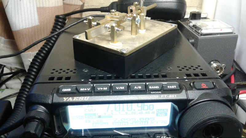

Сообщение titanik71 » 05 июл 2020, 11:44
В черновом варианте.
Установить ключ можно сверху и снизу.
titanik71
Сообщения: 176

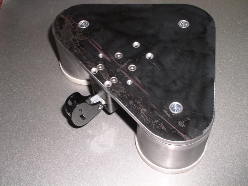

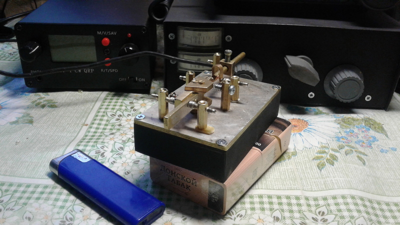

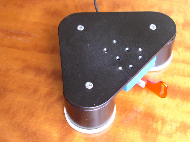

Сообщение titanik71 » 18 июл 2020, 09:14
Покрашен акрилом, вес без ключа 5.45 кг, высота 63 мм. Устойчивость к сдвигу на поверхности с приложением силы за кноб 1.6-2 кг.
titanik71
Сообщения: 176
Сообщение RM4N » 18 июл 2020, 13:32
Дизайн, Саша, дизааайн!!! :evil:
Это похоже на наковальню! Уж сорри! Как раз 5 кг, отдачу давать не будет, если лист железа на нем править.
Видел Альманах!?
У тебя ж механика то хорошая, сделай внешний вид! Ты ж все сам...сам, ни с кем не советуешься. А стоило бы.
