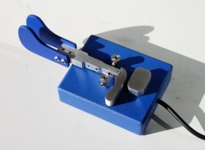

Пришел SINGL от Валеры.RA1AOM.
Ну что сказать...СУПЕР!
Занял свое рабочее место
Ну а Begali... пока в сторонке покурит...

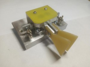

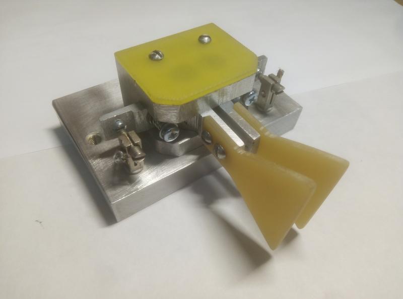

У меня такой сейчас самопальный

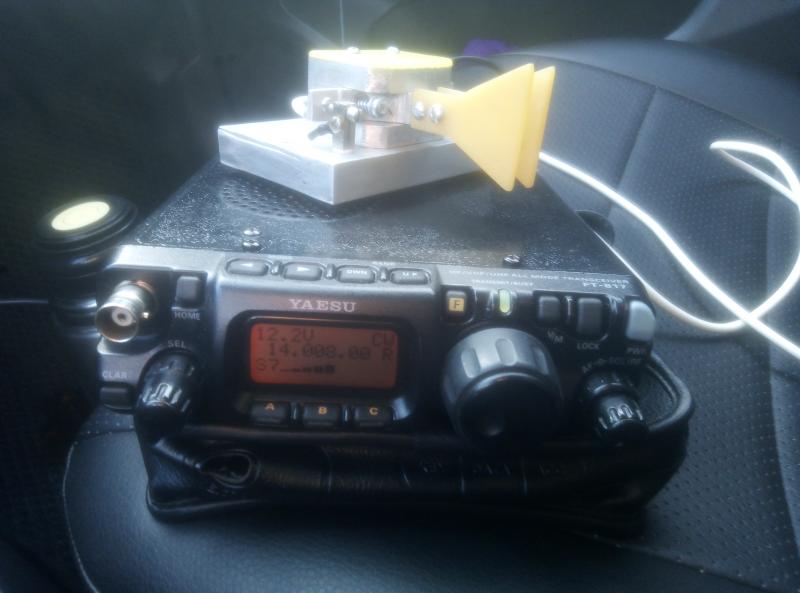

R4NAA писал(а):У меня такой сейчас самопальный
Хороший ключик!Красивый!Надежная конструкция!
Максим,винтик,который стукает по контакту - переверни его шляпкой назад.А на кончик напаяй подходящий контакт от релюшки.
Надежней будет контакт.Появится возможность более доступной регулировки зазора.Ну и зафиксировав болтик гайкой - не будет разбалтывать сам болтик.
Это просто дружеский совет.Взгляд со стороны так сказать...
Рычаги сам фрезеровал?
Манипулятор должен быть как Русская мосинка - простым,надежным и по-своему красивым!
Re: Телеграфный ключ.
Сообщение R4NAA » 19 июл 2022, 19:26
Насчет винтиков и контактов - согласен, осталось придумать как крепить контактные площадки к винту. Зазоры у меня большие, поэтому могжет быть несоосность контактов, надо смотреть.
Сообщение R4NAA » 19 июл 2022, 19:28
Все кроме винтов и п-образной детали выпиливал сам, паз в п-образной детали выфрезирован на станке
