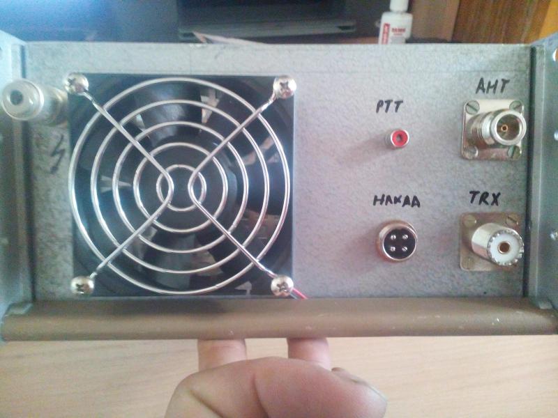

Сообщение RN4NU » 25 сен 2015, 23:19
Мой самовар,правда пока без анодного. Изображение

Сообщение RM4N » 28 сен 2015, 11:14
To RN4NU
А можно фотки других ракурсов усилителя, интересно как сделан вход?

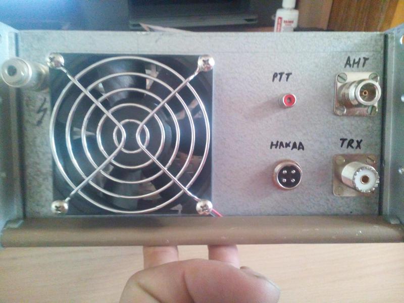

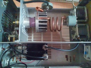

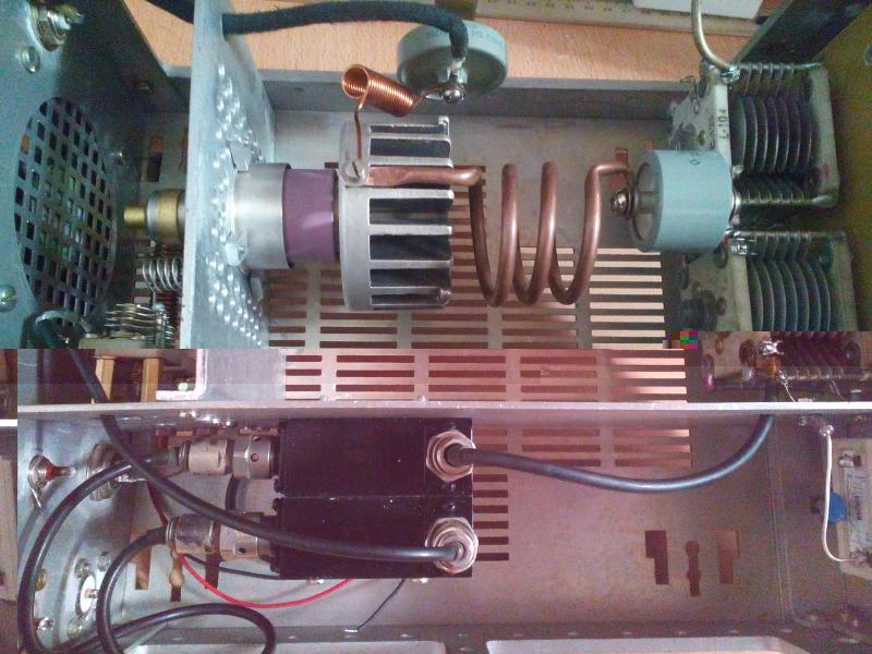

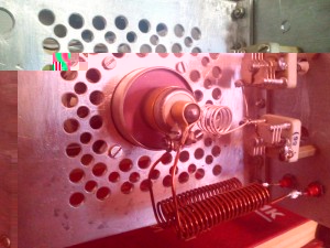

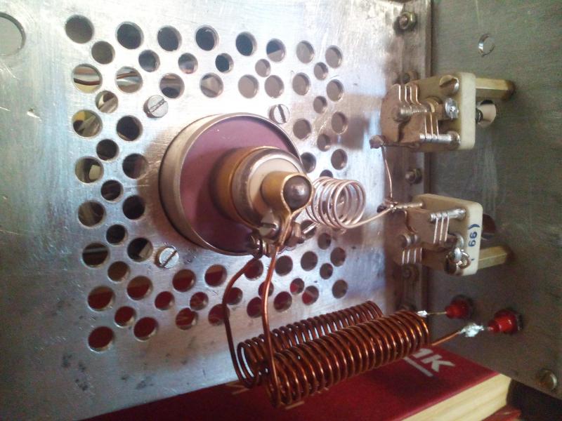

Сообщение ru4ng » 05 окт 2015, 09:06
Неспешно делаю усилитель на 144мГц.
Осталось сделать БП и распаять коммутацию.
Re: Усилители
Сообщение ua4ni » 05 окт 2015, 10:13
Собираются УМ на 3х и 4х ГУ-50. Осталось сделать передние панели и БП на 3х ГУ-50.
Благодарил (а): 117 раз.
Поблагодарили: 189 раз.
Re: Усилители
Сообщение UA4NX » 05 окт 2015, 12:21
ru4ng писал(а):Неспешно делаю усилитель на 144мГц.
Так как анодный контур полуволновый, дроссель анодного питания правильней припаять примерно к середине индуктивности (там минимум напряжения, можно проверить неонкой).
Между катодом и накалом ставят емкость 100-470 пФ с короткими выводами (я КМки припаивал прямо к лампе).
Нет еще цепи смещения из стабилитронов в катоде (обычно несколько Д815А последовательно с учетом сброса тепла - при токе 300 мА 5В 1,5Вт на каждом стабилитроне!!!).
Для экранировки анодного и катодного отсека хорошо бы соединить перегородку (где крепится лампа) с верхней, нижней и боковой частями крышки корпуса.
И настраивать с закрытыми крышками (они будет влиять на резонанс анодного контура).
Стальные винтики, шайбочки, гаечки в анодном отсеке могут сильно греться, лучше их ставить латунные, никелированные и т.п.
Успехов!!!
Re: Усилители
Сообщение ru4ng » 05 окт 2015, 18:12
Все правильно Эдуард Юрьевич. В соединениях всех деталей корпуса все винтики и гайки из латуни. Цепь смещения сделана по схеме Гончаренко на транзисторе, просто на момент фотографирования небыла готова. Все крышки с шасси электрически тоже соединяются. На фото невидно, по всему периметру корпуса проложена земельная шина из латуни. На верхней крышке еще будет вентилятор на вытяжку.
