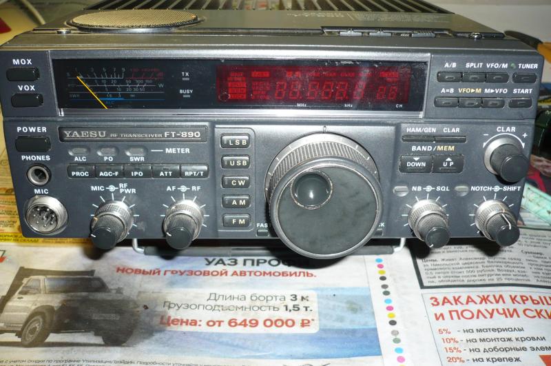

Сообщение Александр » 20 окт 2017, 19:32
Решил открыть новую тему,думаю она будет полезна
многим радиолюбителям.

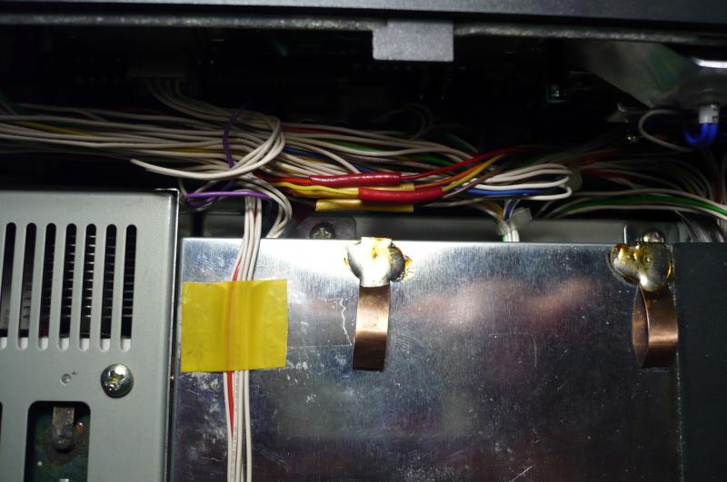

Во время работы в эфире,в радиомарафоне,в моем
трансивере FT-890 заклинило валкодер(ручку настройки),
причем-намертво.Пришлось выключить аппарат и заняться
этой проблемой.Поискал в Интернете и нашел интересную
статью Юрия Лебединского-UA3VLO,из г.Александрова
http://www.rw3va.qrz.ru/articles/ua3vlo_valcoder.html
Юрий рассказывает о своем трансивере FT-840,с такой же
неисправностью.Взял его статью на вооружение и занялся
ремонтом.На вид,эти два трансивера немного похожи.
В процессе разборки выяснилось,что валкодеры существенно
отличаются друг от друга.В трансивере FT-840 валкодер
можно разобрать,а в трансивере FT-890-проблематично.
Ниже приведу фото о процессе ремонта.Несколько советов:
1.Ремонт требует концентрации внимания и аккуратности
выполнения работы,хорошего освещения.
2.Все стадии ремонта желательно фотографировать.
3.При обрезке проводов в жгутах необходимо записывать
на бумаге расцветку проводов,их расположение.
4.Трансивер-сложный аппарат,не торопитесь с ремонтом,
главное сделать его качественно.
В заключении-огромное спасибо Юрию Лебединскому-UA3VLO.
Отдельное спасибо Владимиру-UA4NB и Александру-RK4NAR.

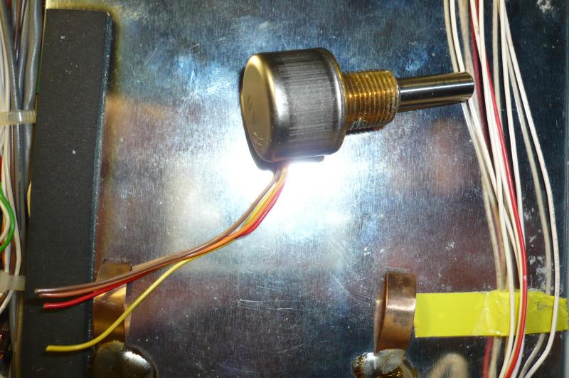

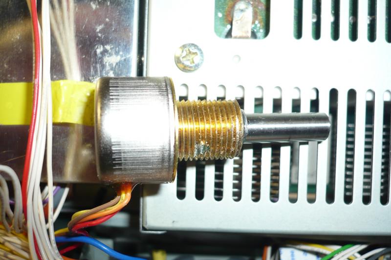

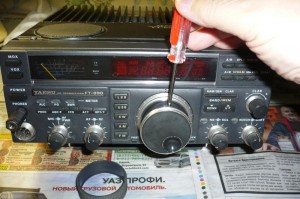

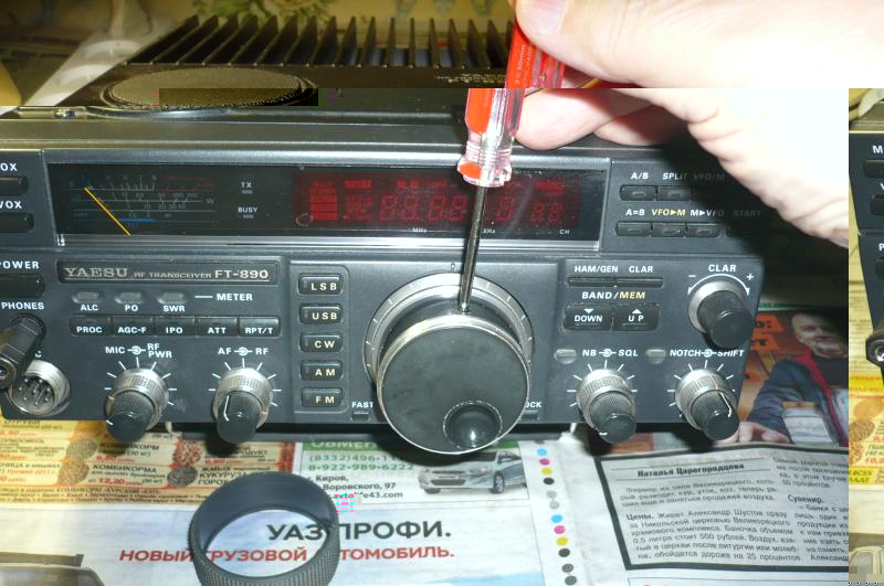

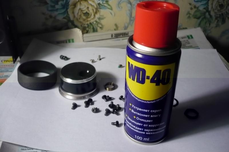

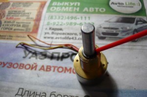

Снимаем кольцо и ручку валкодера
Освобождаем валкодер

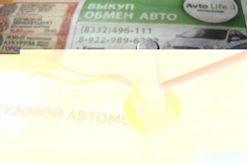

Обрезаем провода идущие к валкодеру
Смазываем основание оси WD-40
Применяем смазку WD-40

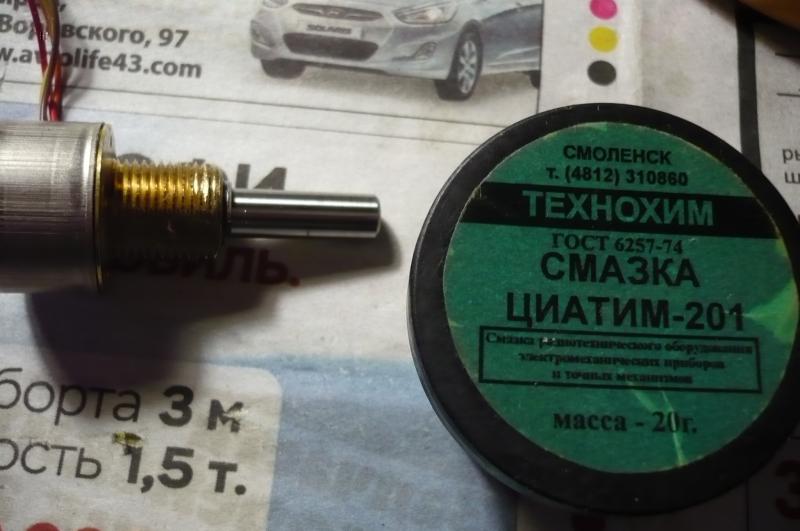

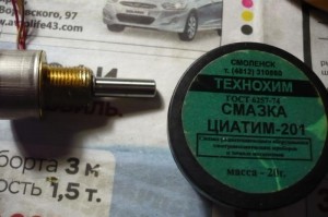

Ось у стопорного кольца смазываем ЦИАТИМом
Восстанавливаем монтаж
Валкодер в сборе

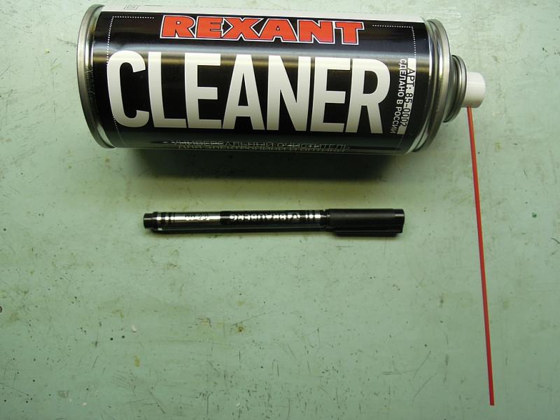

Привет всем владельцам "не очень новой" техники. Занялся ремонтом своего трансивера TEN-TEC . Потребовалось ,прежде всего, много места- выделили на работе пустующий стол с отличным освещением.(более 1т LX) Было желание раскидать трансивер "до последнего винтика", но вовремя остановился....Достаточно оказалось просто откинуть переднюю панель-и доступ к ремонту появился. Суть ремонта- "шуршали" пара потенциометров, не работали надёжно несколько кнопок, периодически портился сигнал синтезатора (на слух- дребезг как принимаего, так и своего сигнала)
Начал с продувки воздухом большого давления (дома можно и хорошим пылесосом обойтись) Затем применил REXANT CLEANER . Просто заливал его в потенциометры ,панель кнопок, на все разъёмы шлейфов. Повторил несколько раз. Результат отличный,трансивер практически работает как новый..Насчёт аэрозоля, который применял- марка на фото. Дополнение- брать его надо Российского производства (в Алми-230 руб) ,предлагают и за 380р зарубежный- нет смысла,считаю.( CONTACT CLEANER уже за 700р перевалил по цене) Теперь про который применял.На производстве -уже три баллона использовал, "оживляет" грязные платы с кварцевыми генераторами с часовыми кварцами и 20 МОМ утечкой. При обработке платы - генератор заводится мгновенно, ещё не успеет испариться аэрозоль ! (отмывает сразу и СМД конденсаторы, запачканные монтажницами случайно) Применять аэрозоль можно под напряжением,в любых радио и механических устройствах...(починил им ещё пару механических наручных часов, отмыл оптику фотоаппарата салфеткой) На пластмассы - никак не влияет и не взаимодействует с ними. 73!
