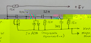

Приобретя QRP трансивер FT-817 (для путешествий и связей на 144 МГц) был сильно разочарован отсутствием в нём компрессора аудио, т.е. в среднем излучаемая мощность в SSB составляет всего примерно 2 ватта! Потратив 2 часа рабочего времени, собрал схемку на конденсаторном микрофоне, даже с примитивным "компрессором"...Добавочно "зарезал" нижние, неинформативные частоты ниже 300 Герц.(обычным пассивным R-C двухзвенным фильтром ВЧ)

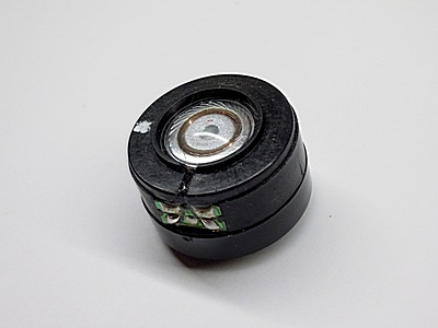

Результаты ,по S-метру , на рядом стоящем конторольном трансивере: Средний уровень на полтора балла больше ! (около +10 dBv) Маленькое примечание- электретник (любой) нужно поставить в центр того места, где был динамичечский, и, обязательно, окружить "обрамлением " из термоклея или герметика ! (это обязательно, иначе будут " призвуки " от корпуса -мыльницы) До переделки пробовал ставить ДЭМШ-1а - отзывы самые ужасные от корреспондентов....Стоявший динамический микрофон от YAESU - могу подарить любому (фото ниже)
Re: Микрофоны
Сообщение UA4NDX » 12 фев 2014, 21:08
Конечно, понимаю , что "правильные" схемы примерно такие : http://ra4nal.qrz.ru/clipper.shtml , но хотелось попроще, и получилось! (прошу позвать меня на любом диапазоне , и "оценить" сигнал- у меня 2 микрофона осталось, родной MH-31 и этот,переделанный ,могу переключить за 10 секунд и показать оба)
