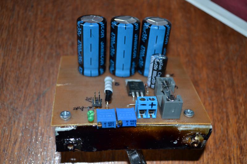

Плата стабилизатора сильно закоптилась, поэтому нужно делать новую. Схему, думаю, не буду менять, единственно что убавлю ёмкость в выпрямителе. Может у кого есть замечания по схеме?
Может кто знает проверенный диодный мост, или совковый какой поставить?

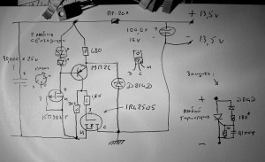

Насчёт моста- если быстро,то лучше поставить тот самый китайский, на 50А, а если советские- КД213А , (держат 100А пуск) собрать их в мостик, и прижать к радиатору пластиковой стороной, сверху-текстолитовую накладку с болтом посередине....А насчёт схемы: давно уже делаем из журнала "Радио" № 2 за 2005-й год, только там керамику надо ВСЮ убрать (это старинная ошибка - керамические конденсаторы в стабилизаторах,ведут к непредсказуемым "возбудам" при разных температурах и нагрузках! ) Вот есть проверенный вариант ,доработанный, повторён 4 раза ,на разные токи. (преимущество схемы- транзистор (105 А !) -на корпусе, без прокладок, и падение напряжения там можно от 1 -го вольта, т.е. Транс может быть на 12 вольт всего,кондер на 16 вольт... 73!

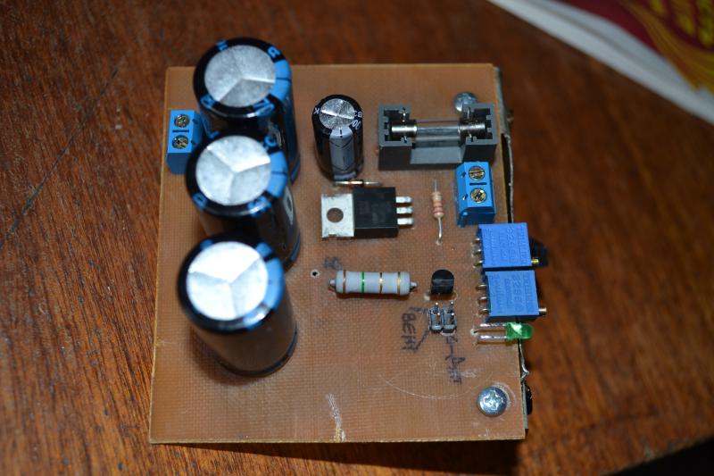

Плату стабилизатора переделал, схему выложу позже. Добавил схему защиты от перенапряжения на тиристоре (со схемы ua4ndx), ну и от кз тоже параллельно получилось.

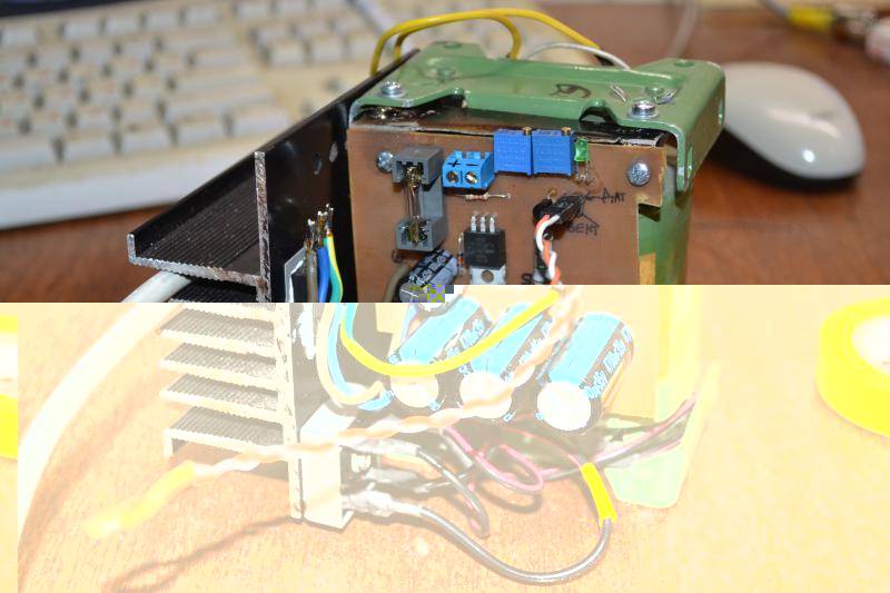

Вот такой блочёк получается

Вполне симпатично получилось. Надо ставить, а то модуляцию проверить не на чем :D

Стабилитрон D1 в схеме защиты от перенапряжения на тиристоре нужно выбирать на напряжение меньше на вольт от желаемого напряжения срабатывания.
В схеме регулировки оборотов вентилятора терморезистор марки ММТ-1, 5.1к, (покупал в орионе). К контактам 1 и 3 разъёма JP3. Переменным резистором R4 устанавливаются обороты вентилятора подключаемого к контактам 2 и 4 разъёма JP3. Вентилятор который работает у нас на 12В и 190 мА.
Переменным резистором R3 устанавливается напряжение на выходе стабилизатора.
Да, ещё на плате которую выложил повернул на 90 градусов держатель предохранителя, для удобства замены и контроля его целостности.
В схему закралась ошибка, пока схему удалил...
