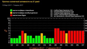

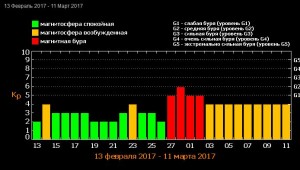

(в период соревнований и супер прохождений,которые уже определены в кластерах, Евгений будет кратковременно выключать маяк и сам работать на 144 ) Напомню частоту =144410 КГц. Ну и прогноз :

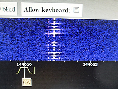

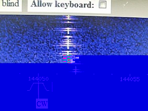

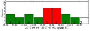

Уважаемые Аврорщики ! Сделав усилитель на 100 ватт (против бывших 40 ) , стал снова заниматься "прямой радиолокацией авроры" ....Кстати ,прогноз тесиса выше- почти совпадает, хоть и старый, в начале марта действительно были худенькие авроры, (Кp<4),через которые мало кто поработал, так, единичные споты.... Маяк пусть пока постоит, его иногда слышат в аврорах ,может даже усилок к нему сделаю, раз нет помех. Так вот по делу .В ночь с 8 на 9 марта была аврора ,поздно вечером-(прилагаю скрин измирана, что она была) Пользуясь WEB-SDR приёмником Антона , удалось чётко увидеть аврорный сигнал ,прямо на своём прямом ! (тут удачно то, что я далеко от приёмника и не блокирую его совершенно) На снимке экрана хорошо видно шум справа и слева от несущей(+- 400 Гц) ,а второй снимок ,просто с выбросами фронтов- без авроры в этот же вечер- он без шума. Повторю снимки в более сильную аврору и на большей скорости "водопада". (должна быть и временная задержка,тут она малозаметна.. ) 73!
