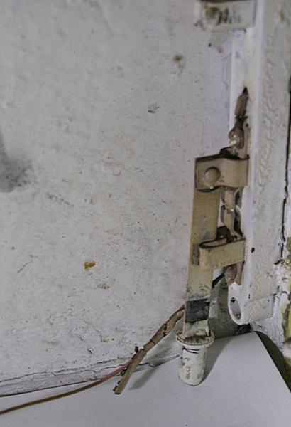

Такую историю расскажу, для смельчаков с "ягами через троллейбусы" - 1 февраля у меня упал луч (биметалл сталь-медь 1,6мм) длиной 135м. Подвёл тросик стальной в оболочке из полиэтилена -никогда не берите такой ! (ржавеет внутри оболочки ускоренно ) Упал на линию освещения (верхний провод там не ноль а фаза оказался) Хорошо,что был дома. Вдруг стал дымиться грозопереключатель и земляной провод от него. Когда поставил его в "нейтраль" -дуга при разрыве цепи -была ой какая! Но, посмотрев в окно , увидел столбик ограды автостоянки перед домом(по ту сторону ЛЭП) -он был как новогодняя ёлка ! Множество огней бегало по стальной сетке забора так же. Конечно, мгновенно позвонил в соответствующую аварийку ,сказал "наброс" на сеть освещения - выключили почти сразу . Пошёл с бокорезами караулить,когда приедут, тем более, что включили всё-таки! Всё повторилось. Ждал пол-часа,отгонял людей любопытных ,аварийщики приехали таки, отключили-обрезали- провод слетел во двор. Сказал ,что я электрик по профессии,увидел случайно. Сообщений о покойниках и сгоревших машинах пока не поступало,поэтому и написал. На фото : Грозопереключатель (ток видимо, был около 15 ампер ,длительно.) Кусок тросика. Кусок биметалла 1,6 мм после 15 ампер. Изоляторы - (как вещь-док) вытащил их после всего -вот они сохранились чудесно! (сростки пролиты казанским герметиком-прокладкой,под ним чисто !) Когда-то мечтал о 300-т метровой дельте над автостоянкой -Бог сохранил! Только штырёк 4 м впредь !!! 73 All (жить надо в деревне!)

Интересно, где Вы, видели, что верхний провод ноль? Объясните.

Не собираюсь я Вам ничего объяснять. Я рассказал об ужастном ФАКТЕ. 73!
